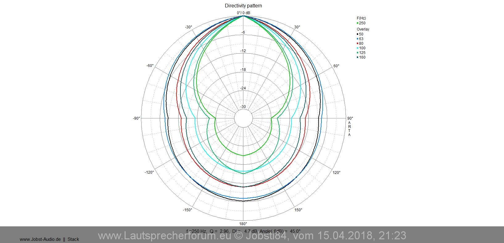

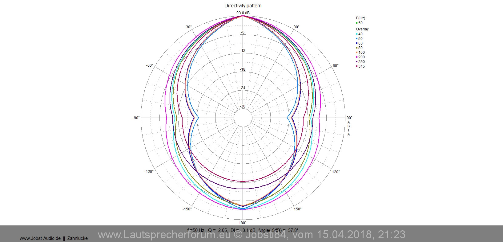

Da es immer heißt "Im Stack" oder " Erst ab X Anzahl":
Wer genau hat denn schon Stacks an echten Hörnern vermessen?
Ich habe schon diverses vermessen, von einfachen 15er BPH bis zum größeren 18" Stack aus waschechten Hörnern.
Ich muss sagen, da tut sich im Vergleich zu den Simulationen massiv viel weniger.
"Das Hört man doch" zählt hier nicht, da das auch für BR und andere Konstrukte zählt.
Um so mehr Membranfläche um so fetter und auch tiefer klingt's subjektiv
Beispiel Vitavox Thunderbolt (Große 15er Hörner):
• Rot: Single (liegend)
• Schwarz: 4er Stack (2 liegend, 2 drauf)
Blau: 4er Stack (4 stehend nebeneinander)
Ocker: 4er Zahnlücke (80cm)
Seitwärts und Rückwärtsdämpfung:
Entgegen aller Erwartungen, dämpft das 4er Stack wesentlich besser nach hinten, als die Zahnlücke.
Wichtig: Das war nur eine GANZ einfache Messung mit 4 Punkten. Wenn das nächste mal mehr Zeit ist, mache ich das genauer in 10° Schritten volle 180° durch
(Samt CSA)
Polardiagramm 4er Zahnlücke / 4er Stack:

- Beiträge: 8863
- Bedankung vergeben: 348 Mal
Re: Welches horn würdet ihr empfehlen?
@jones34
Ich habe den Pegel angepasst, damit man jeweils sieht, was es an "Zugewinn" untenrum gibt.
Auf Wunsch kann ich das auch noch mal jeweils Pegelkalibriert posten, aber ist dann logischerweise verschoben
Genau "nur" 3dB, schaut man sich hiesige Simus an, ist das oftmals wesentlich mehr, teils mit ganz anderem Verhalten.
Bei der Zahnlücke hätte ich persönlich erwartet, dass es bei tiefen Frequenzen wesentlich mehr Rückwärtsdämpfung gibt als im 4er Stack.
Das liegende Stack ist circa so hoch wie die aufgestellte Zahnlücke, durch den Abstand allerdings wesentlich breiter.
Somit habe ich seitlich ne Ecke mehr, vor allem aber nach hinten weniger Pegel erwartet als bei dem Stack.
Aber wie gesagt, richtig genau sehen wir's erst, nachdem ich das vollständig gemessen habe in 10° Schritten, so sieht man aber schon mal grob wo die Reise hin geht

beim Stack liegend liegt der Hornmund direkt auf dem Boden aufstoneeh hat geschrieben:Interessant bei deiner Messung find ich besonders, dass das 4er Stack im Quadrat untenrum viel mehr Wirkungsgrad gewinnt als vier stehend nebeneinander. Bei der Zahnlücke tut sich dann wenig vs single, was ja eigtl auch so sein sollte.
Beim Stack stehend ist die Unterkante des Hornmundes 20cm vom Boden weg
mfg

Die Messung von Jobst deckt sich mMn durchaus mit der Theorie uns zeigt vorallem, dass auch ein Stack aus 4 dieser 15" Hörner noch nicht groß genug ist, um das "Fullstack" mit echten Horneigenschaften zu erreichen.
Im Single sieht man, dass sie Viertelwellenreso bei 40Hz liegt und die Hornladung demnach bei 80Hz, wo der Frequenzgang nochmal stark ansteigt. Typische Auslegung, so ist es auch bei mir gemacht. Je mehr Kisten ich hinstelle, desto mehr gleicht sich das SPL Verhältnis zwsichen Längsreso bei 1/4 lambda und Hornladung bei 1/2 lambda aus. Wenn dann noch genau dazwsichen (also bei 60Hz) eine Delle übrigbleibt, ist das Chassis zu schwach für die Flare rate / Expansion des Hornes.
Wie war der Messabstand? Ich kann mir vorstellen, dass zumindest die Messung des 4er Stack schon einen Anteil Richtwirkung enthält und damit nicht 1 zu 1 mit dem simulierten Energiefrequenzgang zu vergleichen ist.

Ja das schon, aber wenn man den Messabstand gleich lässt, erhöht sich im großen Stack auch obenrum der Schalldruck durch einsetzende Richtwirkung und es könnte so aussehen, als ob der Frequenzgang gegenüber dem Single gleich bleibt, obwohl der Energiefrequenzgang linearer wird.

Nee da war keine Halle dahinter, wurde mitten im Hof gemessen, nächste Wand öh... 8 oder 12 Meter weit weg.
Vergleichsmessung habe ich noch auf 2 4 und 8m Entfernung. (mache ich idR: um Fehler auszuschließen)
Ansonsten hätte ich's ausgefenstert.
Habe das nur recht grob gefenstert, kann's auch gerne noch mal ganz genau machen, aber so sehr viel tut sich da auch net.Das erklärt zmd die Welligkeit der Messungen - da war wohl irgendwo nochmal 10m weg eine Wand, deren Reflektionen mitgemessen worden sind. Ansonsten, der Wirkungsgradgewinn untenrum durch den erhöhten Strahlungswiderstand und grösseren Hornmund sollte eigtl ziemlich unabhängig vom Abstand sein?
Was viel aus macht ist, ob man das Horn stellt, oder ob man's legt!
