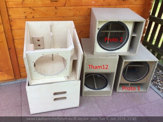

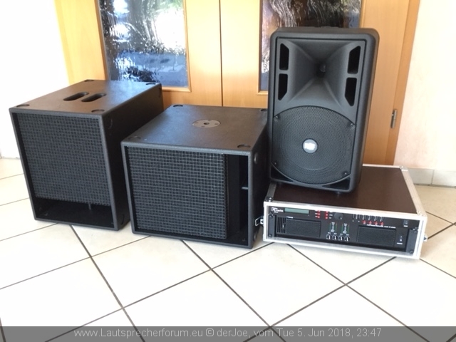

Hallo Forum,
für meine passiven RCF 310 suchte ich schon länger nach einer Bass-Unterstützung. Selbst bauen wollte ich auch mal wieder. Bei den Abmessungen sollte die größte Kantenlänge nicht mehr als 50cm betragen. So fiel meine Wahl auf ein 12“ Chassis von RCF, LF12X401

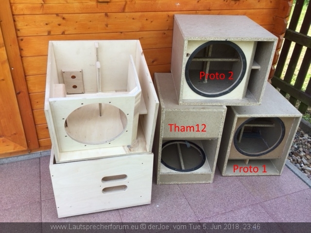

Nachdem ich mich ein wenig mit WinISD beschäftigt hatte begann ich , einen BR-Prototypen zu bauen. Gleichzeitig baute ich zum Vergleich auch ein Tham12 Gehäuse. Unser Forumsmitglied CRIWO hatte so eine Tham12 mit potentem Chassis (18sound?) auf dem letzten Forums treffen dabei. Das Ding hatte mich schon irgendwie angesprochen.
Den ersten Proto hatte ich auf 42Hz abgestimmt. Beim ersten Probehören hat mich das aber gar nicht so begeistert. Dann das Gehäuse durch Tetra-Packs mehr verkleinert u. den Port verändert. Dann so bei 47 Hz. Tuning und ca. 50l Netto fand ich das dann wesentlich besser. Dazu im Vergleich die Tham12. Ja- was ich so im Vorfeld dazu lesen konnte kann ich auch so bestätigen. Die Box hat einen guten Punch und spielt etwas lauter als mein BR-Proto.
Auch geht sie gefühlt tiefer, als das die Papierdaten vermuten lassen.

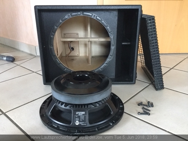

Leider hatte ich mit meinem Chassis bei höheren Pegel Probleme mit Luftgeräuschen. Diese kamen meiner Meinung nach von den Belüftungslöchern am Magneten. Beim BR konnte ich das nicht hören. Auch weil ich beim BR etwas flexibler mit der Positionierung von Tragegriff und Ständerflansch bin habe ich mich für die BR-Version entschieden und nochmal einen kleineren Proto gebaut. Das ganze dann nochmal auf 45Hz korrigiert und letztendlich so in MPX gebaut. Um irgendwelchen Strömungsgeräuschen aus dem Wege zu gehen, habe ich den Portbereich offen gehalten. Auch der 45 Grad Knick am Ausgang soll dem vorbeugen.
Vor dem Warnex-Rollen habe ich das Holz diesmal mit schwarzer Beize vo gestrichen. Ich verspreche mir davon, das nicht gleich das helle Holz zu sehen ist falls man mal irgendwo anstößt. Den Klang der Subs würde ich im positiven Sinne als unauffällig beschreiben. Den Tiefgang finde ich ausreichend, alle Basslines der Musik die ich getestet habe werden wiedergegeben.
Mech. Vollgasfest scheinen sie auch zu sein (an TSA-1300).

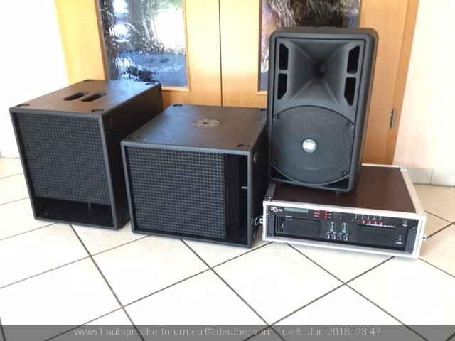

Bei mir soll das kleine Set mit einer TSA4-300 und t-racksDS2/4 betrieben werden.
Die nächste Aufgabe wird sein, ein passendes Setup dafür zu machen.
Kritik: Evtl. hätte für diese Anwendung auch ein leichtere Chassis den Job gemacht. Mit 24Kg
sind die Subs kein Leichtgewicht. Dafür aber in der vorgesehenen Position Standsicher mit Hochständer und Tops.
Die Lochgitter würde ich bei der nächsten Box Pulverbeschichten lassen. SprayLack oder Warnex
halten nicht besonders gut auf verzinkten Blechen.
Nach dem kleinen Experiment mit der Tham bin ich interessiert auch so etwas Hornartiges mal zu bauen.
Evtl. dann etwas größer, Tham15 oder so.
Joachim

Hey Joachim,
Danke für Deinen schönen Bericht!
Ein feines Projekt hast Du da auf die Beine gestellt - schöne saubere Hand- und Hör-Arbeit
Gefällt mir - und ich freu mich, dass Du einen tollen Bass entwickelt hast, der Dir gefällt.
Grüße Andy

Schönes Projekt!
Deine Klangbeschreibung zum THAM12 bestättigt das, was ich ebenfalls über die Tapped Hörner gelesen und gehört habe.
Sie klingen tiefer als sie sich simulieren und messen
Obwohl Jobsti den THAM12 eigentlich nicht pralle fand. Warum auch immer.
https://paforum.de/forum/index.php?thre ... /&pageNo=1
Nimm die THAM15 Zeichnung und reduziere die Breite auf THAM12- Format. Und schon erhälst du mehr Tiefgang für dein 12" Chassis durch das längere Horn!
Gruss Viktor

SIeht doch gut aus das ganze!
Ja schwer sind sie geworden, aber wenn man oben ne Flansch reinsetzt brauchen sie a) Fläche und b) auch ein wenig gewicht...
Die 45Grad in den Ports finde ich OK, kann man mal machen. Evtl hätte es gleich ein etwas größerer Port was gebracht.
PS: Haste ggf. mal einen Proto über? Ich hab noch nen alten Fane Sovereign 12-500LF der noch eine günstige behausung sucht... Kannst mich ja mal anschreiben

Moin Joe, netter Bericht! In meinem THAM 12 steckt ein 18Sound 12LW1400, wunderbares Chassis für sowas (und noch viel mehr). Leider aber auch schwer.
Wenn Du die 15er mal hören möchtest ohne zu basteln, dann melde Dich gern. Stehen bei mir auch noch rum. Könnte Dir ggf. auch beim Setup helfen.

Ja, danke an alle für die Blumen !
@hitower78: die beiden 12“ Protos kannst Du gerne bekommen. Den Tham- Proto werde ich erst nochmal behalten. Da will ich bei Gelegenheit mal den Thomann aus meiner LFsub212 reinsetzen. Evtl. Sogar auch mal einen gebrauchten SICA 10“ mit Adapterring den ich noch aus einem HK Doppel 10er habe.
@criwo: Danke für das Angebot! Mal das ganze zu messen wär schön. Ich habe jetzt auch ein ( Unkalibriert) Messmikrofon und wollte mich mal mit solchen Messungen versuchen. Ich würde mich dann bei Dir melden.
Welches Chassis hast Du denn in der Tham15 eingesetzt?
Joachim

Ich habe auch zwei Tham12 mit dem 12ndl76 und es gefällt mir sehr gut.

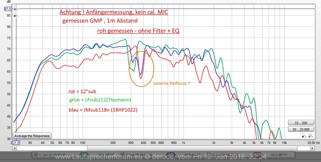

ich habe mich heute zum ersten Mal an einer Lautsprecher-Messung versucht. Also bitte das nachfolgende Ergebnis unter Vorbehalt sehen.
Benutzt habe ich das Programm REW, ein unkalibriertes Superlux ECM999 und ein Behringer Interface UMC202HD.
Die Messungen habe ich draußen vor dem Haus vorgenommen. Sicher nicht optimal, denn nächste Gebäude sind 6m bzw. 10m entfernt.
Das Mikrofon habe ich in 1m Abstand auf dem Boden positioniert. Zum Vergleich, und um evtl. Messfehler oder Einflüsse von außen zumindest zu erkennen, habe ich noch eine LFsub212 mit Thomann Bestückung und eine JMsub18N mit Faital 18HP1022 zum Vergleich gemessen.
Zielfür mich war noch nicht, absolute Werte zu messen, sondern mal das Gefühl für das ganze zu bekommen.
Hier die Messung ohne t.racks DSPWeiche, also roh:
da sieht man, das der kleine 12" Sub vom Pegel her nicht mithalten kann. Auch der Buckel um die Tuningfrequenz ist evtl. auch nicht optimal.
Was ich noch nicht deuten kann, ist der Einbruch aller drei Subs bei etwa 300-400 Hz. Ist das ein externer Einfluss ?

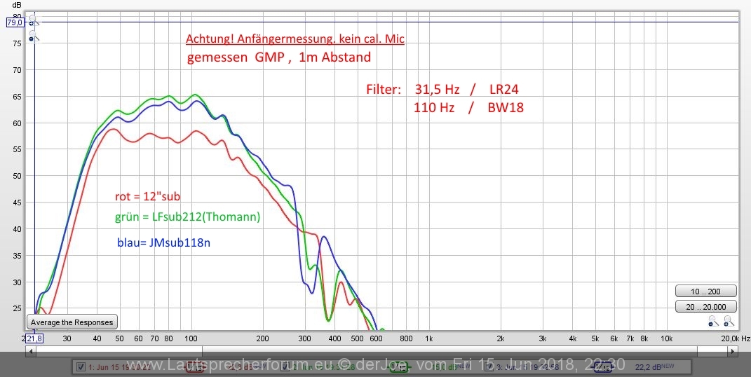

Dann mit DSP sah das dann so aus:
Als nächstes werde ich versuchen, eine Messung zusammen mit den Tops zu machen und beides anzupassen. Werde dann auch einmal

der Einbruch kommt wahrscheinlich von den BR Kanälen,
und der Buckel um 40 Hz ist ok,
weil du wirst bestimmt mit "kalten" Treiber gemessen haben !?

Mit Sicherheit, sieht sehr schlüssig aus.Big Määääc hat geschrieben:der Einbruch kommt wahrscheinlich von den BR Kanälen,
Big Määääc hat geschrieben:und der Buckel um 40 Hz ist ok,weil du wirst bestimmt mit "kalten" Treiber gemessen haben !?
Einerseits, wobei die anderen Treiber wohl in ähnlichem Zustand gemessen wurden?
Oder andererseits eben typisches Erscheinungsbild moderner super hiBL Treiber mit viel Masse. Ohne jetzt die TSP's des Chassis zu kennen.

Womöglich könnte fb für dieses Volumen etwas tiefer liegen oder das Volumen für gleiches fb kleiner sein. Ja, der Buckel wird sich bei größerer Schwingspulen wahrscheinlich etwas egalisieren, kommt auf den bevorzugten Einsatzzeck an.
