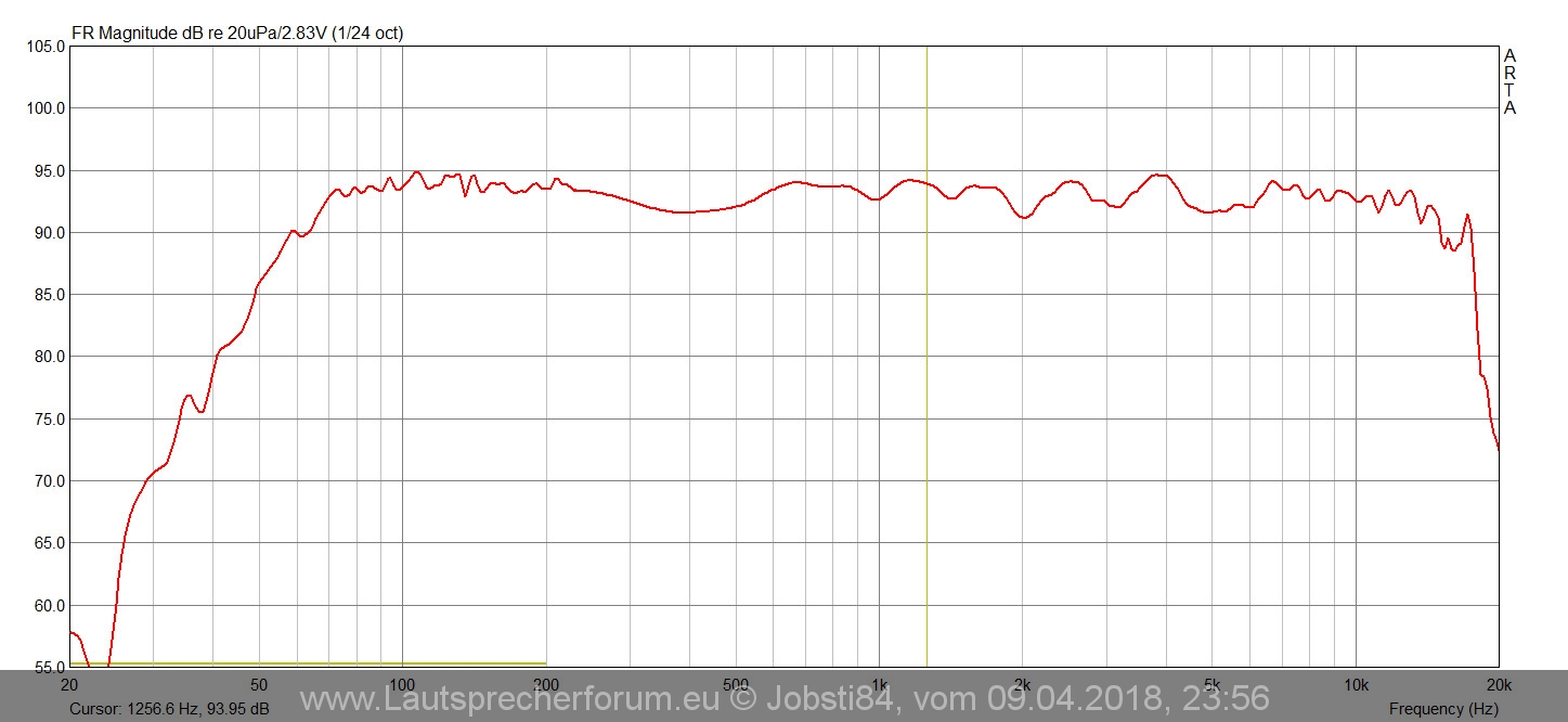

Die Wubo ist noch immer in Arbeit, aber ich habe gerade das Wochenende an die Kiste gedacht als ich den Proto gesehen habe und auch schon alles dafür parat gelegt
Mein Plan: Maximal 4 Wochen, dann fertig. Mit Kappalite 3012LF, Beyma 1,4" TD-385 und Beyma CD14FE. (Bevor ihr rechnet: Zwischen 400-500€ Bestückungskosten)
Allerdings will ich die Kiste weniger auf Pegel, als mehr auf Rumms auslegen,
sprich sie wird ähnlich abgestimmt wie der JM-Sub212. Gegen 91-93dB 1W/1m und 48Hz f3 / 43Hz f6. (Minimum jedoch 50Hz f6)
Plan hierbei: Relativ Flat, wer also richtig Rumms will, schiebt einen einfachen LowShelf rein, so viel er möchte. Halte ich für am sinnvollsten, als etwas zu überbetonen und Buckel reinzubauen.
Wie es mit den Portresos aussieht, müssen wir mal sehen, aber ich finde das ist ein Kompromiss den man bei ner echten Fullrange durchaus eingehen könnte, wenn's nicht zu heftig ausfällt. (zw. 300-400Hz kleiner Einbruch)

laut Frequenzgang (link anklicken und kurz warten) geht die M12 bis 50hz gut runter. ist halt die Frage ob man den Einbruch bei 200-300hz hört.
Quelle: Facebook/ Bstek-M12 frequenzgang

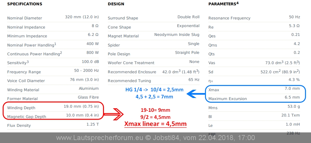

Ich schaue immer nach dem "echten" linearen Xmax.der 12NDL76 hat doch meines Wissens eine xmx von 6,5mm? (laut Datenblatt)
Muss man hören und selbst entscheiden.- Thema "12nd930" also für mich kann es eig nie fett genug sein (:
Um so fetter was kligt, um so zurückhaltender wird's auch oftmals im Mittelton, bis Mittelhochton. Klingt dann weicher, mehr nach "HiFi",
das mag nicht jeder, je nach Anwendung/Einsatz.

GPM sah der 12CL damals bei mir gemessen so aus: Klar, der Bernd wird vermutlich noch was am Gehäuse gemacht haben damit's sauberer spielt***, aber wie der Pegel zustande kommen soll in seiner Messung, erschließt sich mir nicht ganzwäre halt geil, wenn du mit der Wubo auch die 90db bei 50hz knacken könntest![]()
Wobei die Krasse Stehwelle immer noch drin ist... aber die sehe ich nicht als tragisch an, ist sehr schmal. Wobei das Problem dann die 300Hz Reso ist, die sehr lange ausschwingt.
