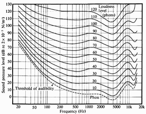

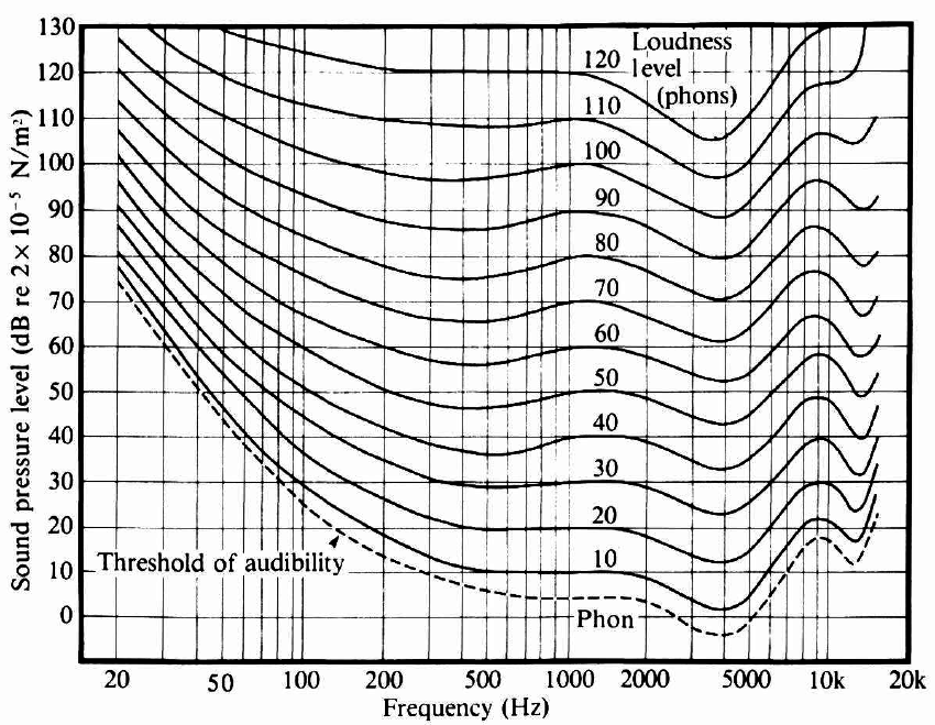

Jeweils +6dB bis maximal +10dB entsprechen subjektiv gefühlt der doppelten Lautstärke.
Ob es eher 6dB oder 10dB sind ist abhängig vom Signal/Musik und auch eigenem Empfinden, ich empfinde im Regelfall eher +6dB als doppelt so laut.
Für doppelte Lautstärke benötigt man also immer mindestens die 4-fache Leistung, also statt 100W dann eben 400W.

Großer Vorteil ist die Variable Pegel-abhängige Loudness.
Da ich abends/ nachts sehr leise höre, finde ich das auch "spannend".
Allerdings muss ich gestehen, ich hab noch nicht verstanden, wie es funktioniert und wie man die Funktion korrekt einstellt...
#129
Markus2005 hat geschrieben: 26. Jun 2025 16:12 Allerdings muss ich gestehen, ich hab noch nicht verstanden, wie es funktioniert und wie man die Funktion korrekt einstellt...
Anders als andere Hersteller aktiviert man die Loudness bei Yamaha nicht per Schalter (ein/aus und der Verstärker regelt das automatisch in Abhängigkeit der eingestellten Lautstärke) sondern über einen Drehregler. Je weiter Du drehst, desto mehr Badewanne, unabhängig von der Lautstärke.
Korrekt eingestellt ist dann, wenn es Dir am Besten gefällt ;)

#131
Du kannst die stärke der Loudness einstellen und wenn ich nicht irre dann wird die Loudness umso geringer je Lauter der Verstärker stellst bis sich die Loudness ab einem gewissen Pegel nicht mehr aktiv ist.

Bei meinem Yamaha RX-A6A kann man die Loudness über eine separate Lautstärkeregelung per Web Interface nachjustieren.
Umso lauter man die einstellt, umso stärker fällt die Loudnesskurve aus. Es funktioniert genauso, wie oben beschrieben.
Ich selbst hab Loudness (YPAO Volume) immer aktiv, da ich alles recht neutral eingestellt habe und ich so bei niedrigem Pegel mehr Bass und Höhen zurück erhalte. Dadurch klingt der Sound einfach energiegeladener und gehörrichtiger.
Aber IMHO ist es dafür auch wichtig, dass der Klang möglichst neutral eingestellt ist. Und das geht eben nur mit guter LS-Aufstellung und falls nötig hinterher auch noch mit einem Einmesssystem oder Equalizern.
Normalerweise braucht man dann, wenn das passt an der Stärke der Loudness auch nichts mehr nachstellen. Bei schlechter Akustik und z.B. allgemein zu viel Bass würde man die Loudness instinktiv absenken.
