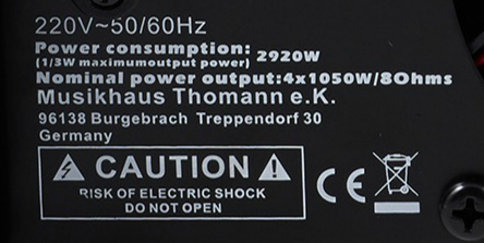

Beitrag von Pichl »
Olli77 hat geschrieben:kann es sein das dein Test der TSA 4-1300 was mit den kürzlich "aktualisierten" Leistungsangaben in der Produktbeschreibung dieser beim großen T. zu tun hat?
Wenn ich das richtig im Kopf habe stand mal was von 1500 @ 4 Ohm dran. Das wäre ja der Burner, wenn da sogar "mehr" bei rum kommt.
#228
Beitrag von d-c »
Die Angaben auf der Rückseite stimmen auch nicht mit den auf der Homepage überein

Beitrag von Pichl »
Was sagen die Messdaten aus dem Labor?
Passt das mit der Homepage / Handbuch?
Es gab ja doch hier und da ein paar Anpassungen bzw. Differenzen.
#251
Beitrag von Heini »
Die Angaben passen.
PS: Am Wochenende kommt die TSA4-1300 auf einen Party Umzugswagen mit Aggri.
Da haben letztes Jahr TSA4-700 und TSA 1400 versagt, aufgrund von Stromschwankungen sind die Schutzschaltung/Aus gegangen...
#252
Heini hat geschrieben:Die Angaben passen.
Abgesehen von der Sinusansteuerung werden die Datenblattangaben durchweg (weit) übertroffen.
Mit Sinus sieht die Sache anders aus. Da kommen bei 1kHz und einem belasteten Kanal an 4 Ohm nur 2kW raus.
Mit 4 belasteten Kanälen kann man insgesamt wohl mit maximal 4kW rechnen. Bei 40 oder 60Hz nochmal weniger.
Da setzt das Stromnetz und das Netzteil einfach Grenzen, irgendwo her muss der Strom dafür auch kommen.
