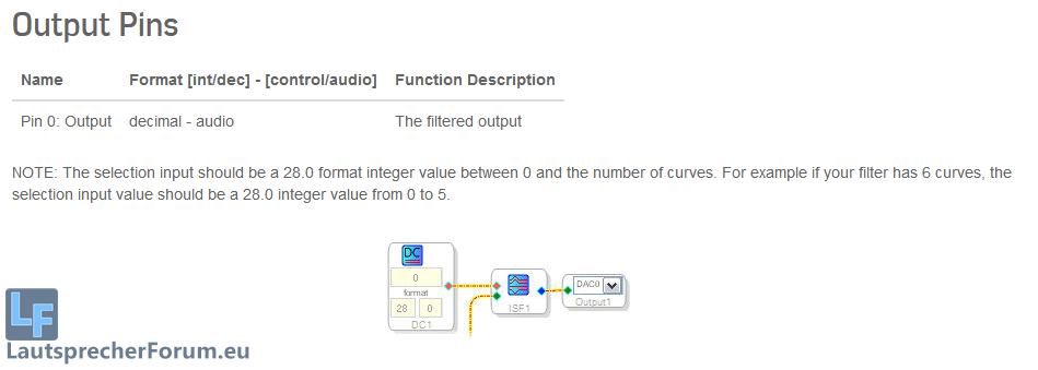

Hast du es mit der LookUpTable versucht?
Vieles im wiki ist veraltet und auch der QA Prozess bei sigma studio ist so lala ...
Ein weiterer Anhaltspunkt, schau dir im live Betrieb an was der programmer im DSP macht.
Wenn auch nicht Ressourcen schonend, man kann auch einen demultiplexer (index selectable) verwenden.
