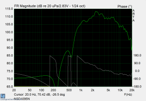

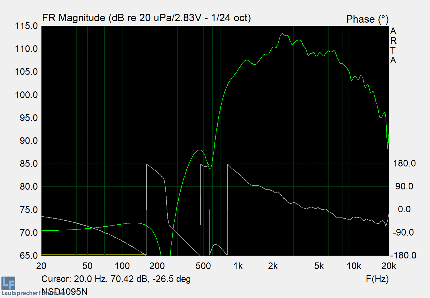

Re: Suche Hochtöner für Limmer 042
Der NSD1095N läuft ganz ok am Horn.
Viel besser wird es am 042 im Gehäuse von der Welligkeit nicht.
Dafür ist die Geometrie um das HT-Horn zu wild.
Leider hab ich aus verschiedenen Gründen nicht mehr so viel Zeit um an dem Projekt weiter zu machen.
Zusätzlich ist in aktuellen Zeiten das Geld für immer neue Treiber eher nicht übrig.
Es bleibt bei mir also auf absehbare Zeit erstmal beim DE360, auch weil es dafür schon eine funktionierende Weiche gibt.
Mit dem DE360 liefen die Tops jetzt auch schon Testweise für zwei Veranstaltungen zu meiner Zufriedenheit.
