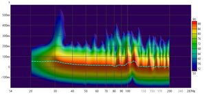

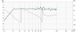

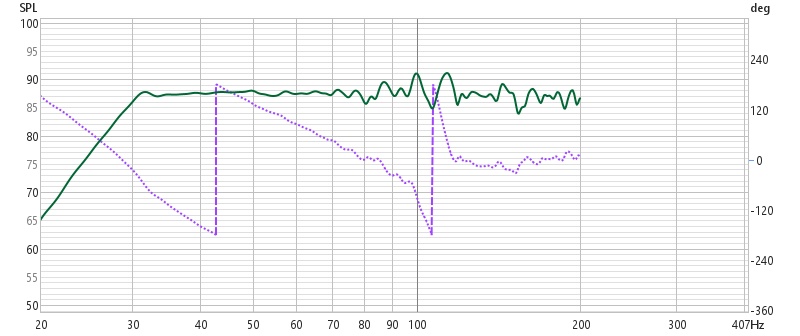

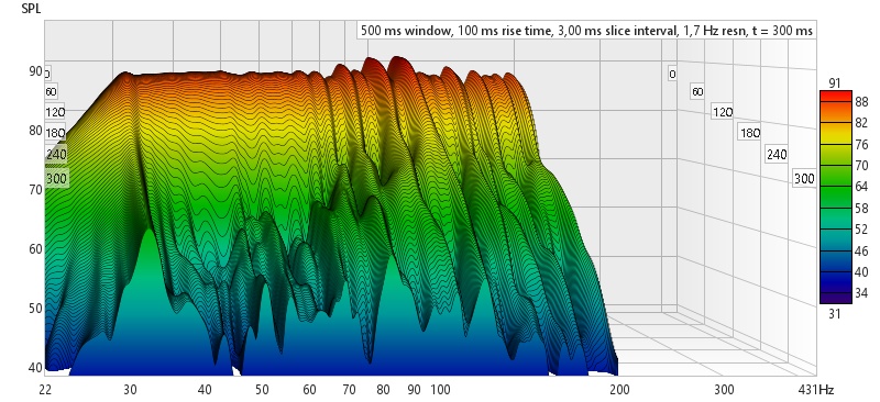

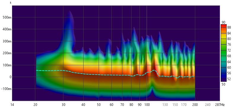

Das ist zum Beispiel mit dem XW800, vier an der Zahl, möglich - unter Anwendung des MSO und einem minidsp. Man beachte die untere und obere Frequenz, die etwas (
) über die Spezifikationen hinausgehen. -3db etwa 29hz, -6db etwa 27hz. Zum Frequenzverlauf obenraus: das sind tatsächlich nur die Subs, ohne Fronts, obwohl bei den Subs der HP bei max. 140hz einstellbar ist - die laufen jetzt bis 200hz linear. Somit ist nun auch eine hohe Anbindung, in meinem Fall wähle ich aktuell 140Hz von Subs zu Fronts, wunderbar möglich - ohne Probleme mit der Ortbarkeit.
