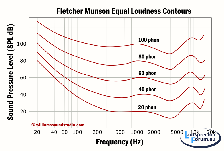

Hallo, man sollte nicht vergessen, dass unser Gehör abhängig von der Frequenz und Lautstärke, Töne unterschiedliche laut wahrnimmt.
Das will Audyssey mit Dynamic EQ ausgleichen.

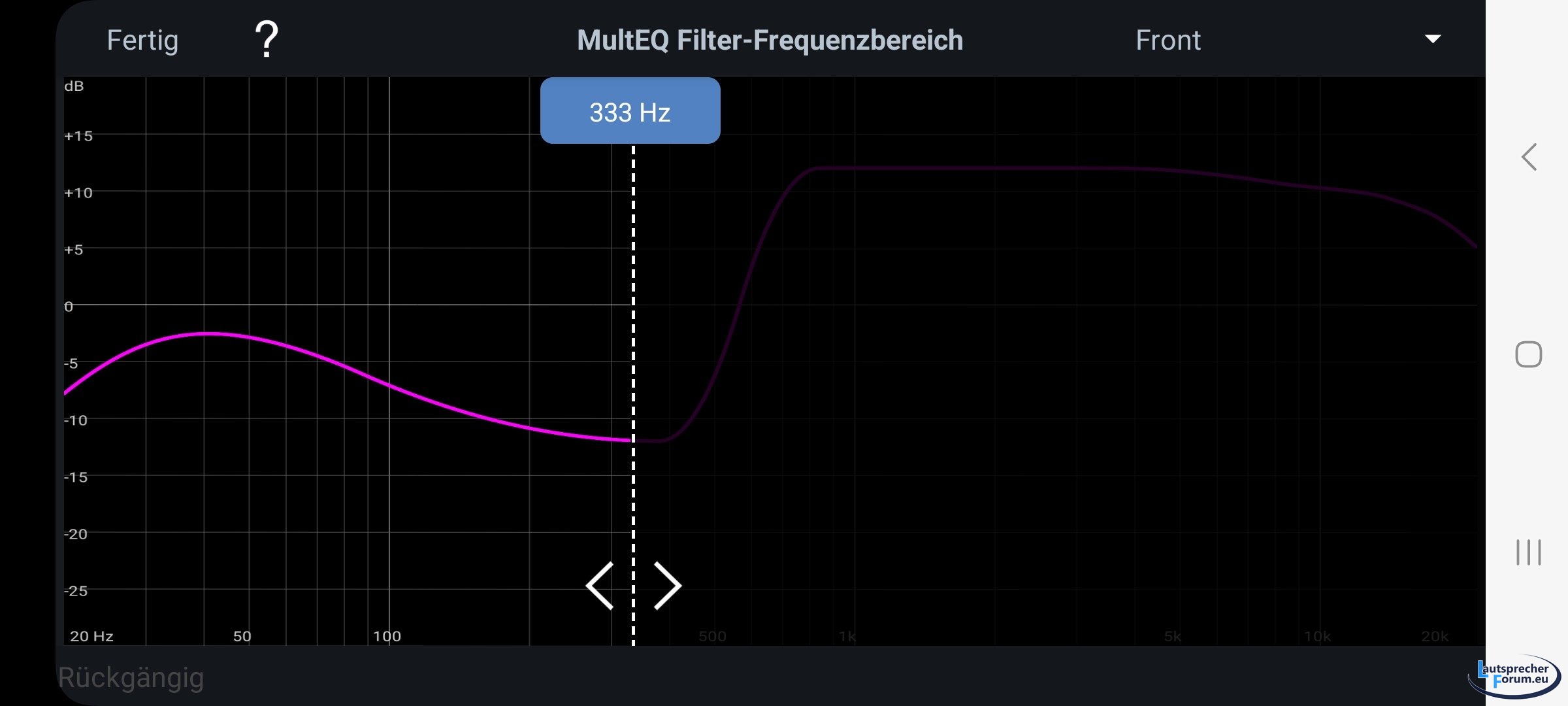

Na, weil ich ja im Kurveneditor die besagte Kurve mit leichten Abfall zu den Höhen hin realisiert habe. Wenn diese dann auch nur bis zur Eckfrequenz arbeitet, wird der resultierende Frequenzgang der Korrektur an der Eckfrequenz einen Sprung nach oben machen.Christian_B hat geschrieben: ↑17. Dez 2023 19:11Ich scheine dein Anliegen nicht verstanden zu haben.Randy666 hat geschrieben: ↑17. Dez 2023 16:40
Wieso sollte er das? Das wäre doch total unlogisch?
Das bedeutet doch, dass das Absenken von Bass zu Höhen gar nichts bringt weil ab der Eckfrequenz die manuelle Korrektur steil nach oben springt und es wieder nur unkorriguert bleibt. Also so, als ob man keine manuelle Kurve gemalt hätte?
Oh Mann, das Ganze ist in Teilen doppelt invers und daher so schwer schriftlich zu erklären.
LG R
Ab der Eckfrequenz werden von Audyssey keine Filter mehr gesetzt, und der "normale" Frequenzgang der Lautsprecher läuft weiter.
Wieso sollte da etwas springen?
Nun klar?
Daher meine Frage, welche Einstellung die andere übersteuert...
Mich nervt es tierisch, wenn ich so etwas nicht verstehe... :lol2:

In deinem Screenshot hast Du den Cut-Off bei 333hz gesetzt, davor eine Absenkung von ~2db. Da gibt es keinen Sprung.
Eine Welligkeit des Frequenzgangs von 2-3db wirst Du in der Realität allemal haben. Auch gibt es an der Cut-Off Frequenz keinen harten Cut, das sieht hinterher nicht aus wie ein Rechteck-Signal.

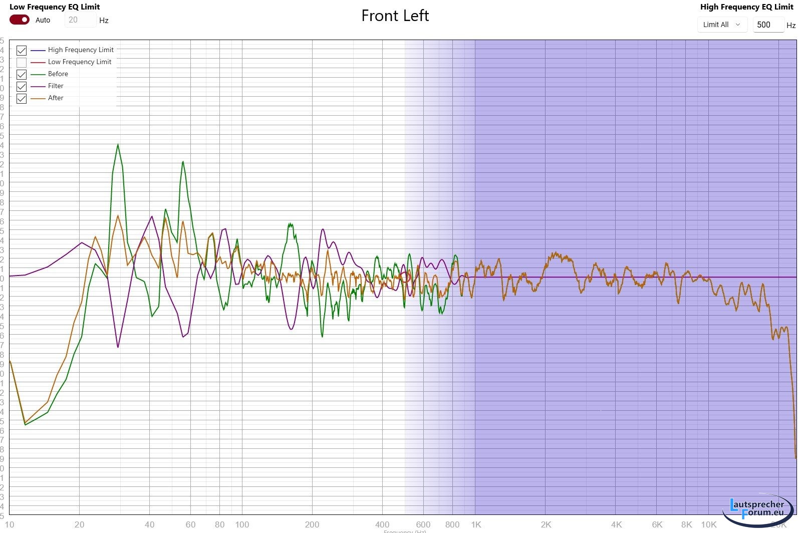

Hier als Beispiel - der Cut-Off ist bei 500hz gesetzt, die Filter (lila) wirken auslaufend bis 900hz. Ich gehe mal davon aus, dass es in der App ähnlich umgesetzt wurde.
Die Absenkung zu den Höhen (-6db bei 10khz) geht Dir natürlich verloren.

Ok, du verstehst, was ich meine, da bin ich schon mal beruhigt.
Es wäre eigentlich sinnvoller, wenn der Kurveneditor erst am Ende über alles wirken würde. Ich werde das bei Audyssey nachfragen.
Wäre es in der Tat so, dass die Eckfrequenz dies konterkariert, müsste man die Kurve zum Erzeugen des sanften Abfalls Richtung Höhen wiederum anders erzeugen, nämlich nicht durch Absenken in den Höhen, sondern durch Anheben in den Bässen.
On meiner aktuell umgesetzten Lösung wird nämlich effektiv kein Bass o. Vgl. Zu den Höhen angehoben, sondern letztlich abgesenkt.
...Alter, ich wollte nir ein wenig Raumoptimiering und keine neue Wissenschaft lernen 😎
