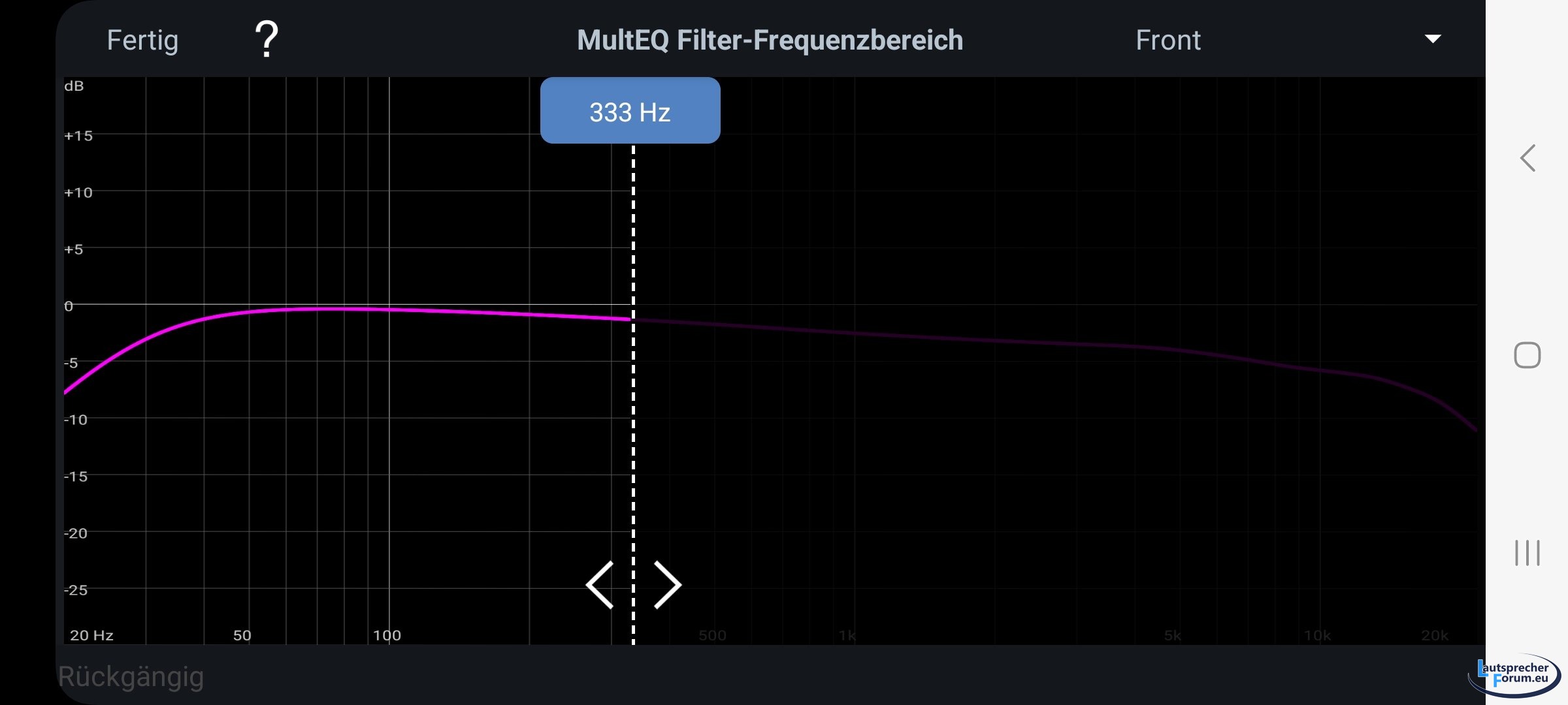

Also wollte ich eine Kopie der initialen Messung erzeugen, um rumzuprobieren, ohne was kaputt zu machen. Erneute Ernüchterung, ich finde keine Möglichkeit in der App, etwas zu kopieren. Stirnrunzeln.
Also habe ich mal alle Kompensationen deaktiviert und den Frequenzbereich zur Bearbeitung auf 350 Hz abgesenkt.
Schon etwas besser. Aber der Bassbereich ist immer noch zu fleischlos.
Also habe ich die Frequenz mal auf 75 Hz abgesenkt. Noch besser.

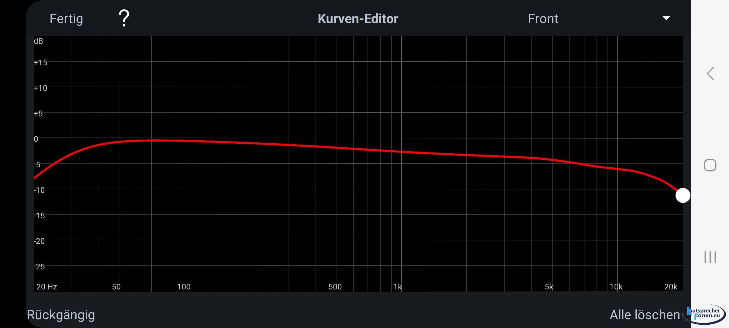

In der App kann man die Zielkurve anpassen. Grundsätzlich klingt linearisierter Bass erstmal dünner. Da muss man sich dran gewöhnen. Ansonsten über Zielkurve den Bass anheben zb 6db. Auch würde ich den Korrekturbereich auf 250hz begrenzen.

Willkommen im Land der beschränkten Equalizer. Leider artet es in Fummelei aus, den Sound zu perfektionieren. Was insbesondere deswegen der Fall ist, weil die Apps, EQ´s usw. veraltet und nicht wirklich gut sind.
Richtig gute Funktionalität wie in einer DAW kriegst du erst im Highend-Bereich mit einer Trinnov oder Storm Audio und zahlst dafür 5-stellige Summen. Traurig, aber wahr.
Hast du am PC die volle Funktionalität z.T. sogar kostenlos, wirst du im Heimkinomarkt für mehr Freiheiten gnadenlos über den Tisch gezogen.
Der um Raummoden optimierte, dünnere Bass lässt sich in Audyssey meines Wissens durch eine leichte Anhebung in der roten Zielkurve wieder hinzufügen. Klingt es zu dünn würde ich das zuerst versuchen.
Die Moden direkt bearbeiten kannst du wohl nicht, sondern nur Frequenzen im Kurveneditor nachjustieren. Probier halt aus, breitbandig bis ca. 150 HZ den Bass um 2-3 dB in den zu dünn klingenden LS anzuheben. Das sollte schon reichen.

Lass die Begrenzung bei 200-300hz.
Wenn Du einen Haupt-Referenzplatz hast versuche es mal mit einer 3-Punkt Messung. Referenz, 10cm links, 10cm rechts. Immer auf Ohrhöhe.
Wenn Du die Zielkurve nicht angepasst hast wird das Ergebnis immer ein flacher Frequenzgang sein, da Audyssey von aktiviertem Dyn. EQ ausgeht.
Wenn Du das nicht möchtest, probiere mal eine +4db Anhebung (ansteigend) im Bass, wie bei der Harman Kurve.

Rein hörtechnisch gefällt vielen eine möglichst flach abfallende Zielkurve.
Ich hab ein Bild gefunden, wie sowas aussehen kann.
https://www.smart-home-audio.com/wp-con ... /m10_2.jpg
Das solltest du in Audyssey mal nachbauen. So, dass du in den Bässen höher anfängst und dann einen langsamen Abfall hin zu den Höhen hast.
Über 0 dBFS musst du dabei nicht gehen, d.h. du kannst auch die Bässe auf 0 dB lassen und dann die Kurve ab ca. 150 HZ langsam abfallen lassen. Du musst dann nur die Lautsprecher ggf. wieder etwas lauter machen, da der Gesamtpegel ja reduziert wird.
Damit kann man anfangen und dann ggf. nochmal Höhen und/ oder Mitten gezielter mehr absenken oder den Bass noch etwas mehr boosten.

Danke!CJoe78 hat geschrieben: ↑16. Dez 2023 18:14 Rein hörtechnisch gefällt vielen eine möglichst flach abfallende Zielkurve.
Ich denke allerdings nicht, dass es sich um eine dBfs Skala handelt, sondern nur um Verhältnisse. Von daher ist es wahrscheinlich egal, ob man oben 3 dB absenkt oder unten 3 dB addiert.
Was mich aber tierisch nervt, ist die schlechte Bedienbarkeit des Kurveneditors. Einmal gesetzte Punkte kann man nicht reproduzierbar anfassen und verschieben. Wurstfinger?

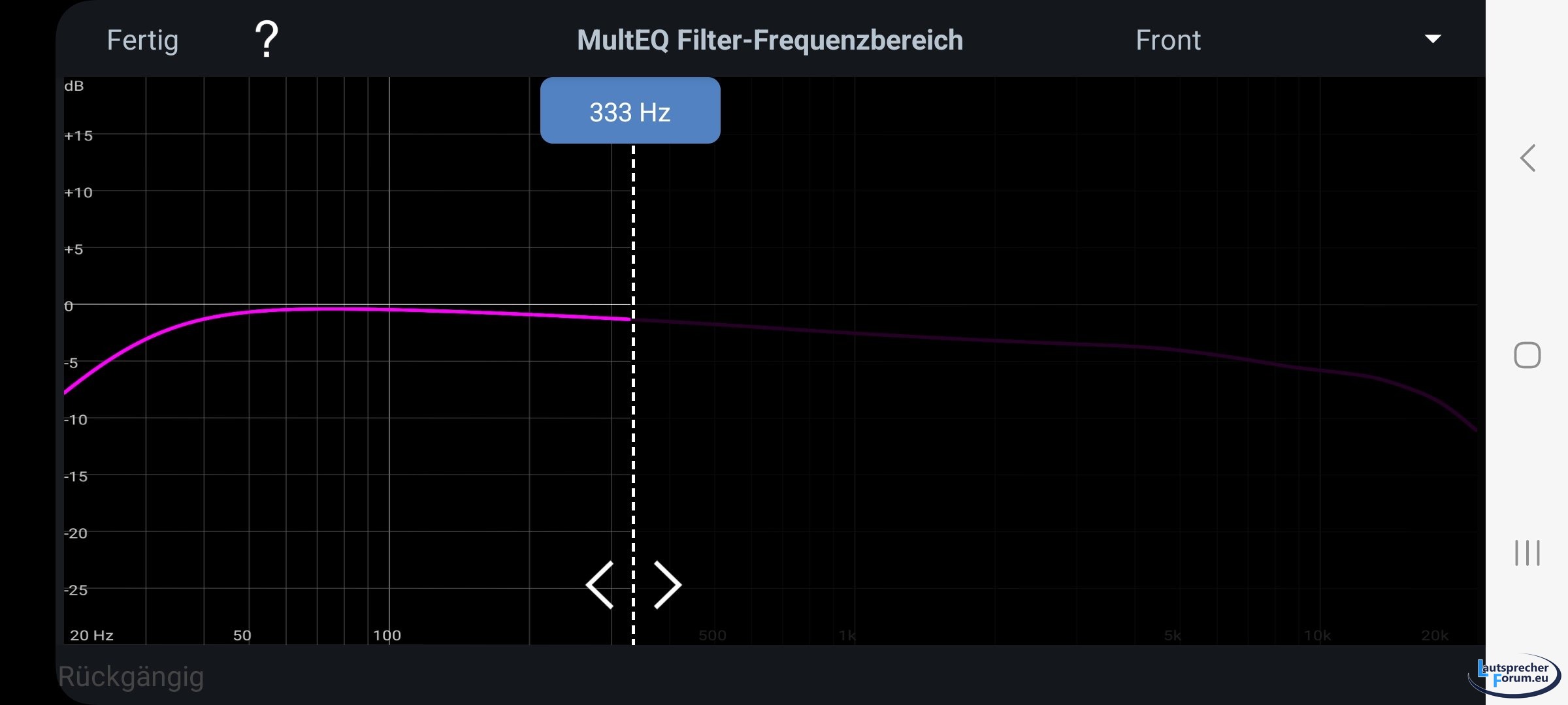

Das meinte ich nicht. Die Frage ist:Christian_B hat geschrieben: ↑16. Dez 2023 20:51 Ob du den kompletten Frequenzgang korrigieren lassen möchtest kannst Du ja recht einfach ausprobieren.
Persönlich mag ich es nicht, finde es raubt den LS Dynamik und Abbildung.
Übersteuert der Kurveneditor die obere Eckfrequenz des Frequenzbereichs (350 Hz) oder umgekehrt?

Jepp, mixing skills habe ich. Daher meinte ich ja, es ist kein dbfs.
Aber du hast natürlich Recht, Absenken ist in der Regel besser als Boosten. Es kommt natürlich auf den EQ an... ein pultec mag gern gepusht werden.
Tabletstift habe ich schon getestet. Das Thema ist, dass man die Punkte nicht greifen kann. Aber vllt. ist es nur eine Frage des genauen Berührungspunktes.

Es bleibt immer noch die Frage offen, ob der Kurveneditor von der Eckfrequenz des MultiEQ Filter-Frequenzbereichs übersteuert wird, oder nicht?
Wisst ihr, was ich meine?
Christian_B
- Beiträge: 333
- Wohnort: Dortmund
- Bedankung vergeben: 163 Mal
- Bedankung erhalten: 166 Mal
Re: Audyssey MultiQ XT32 inkl. App
Ja, wird er. Zumindest sollte er das, wobei die Eckfrequenz noch etwas höher "wirkt".
