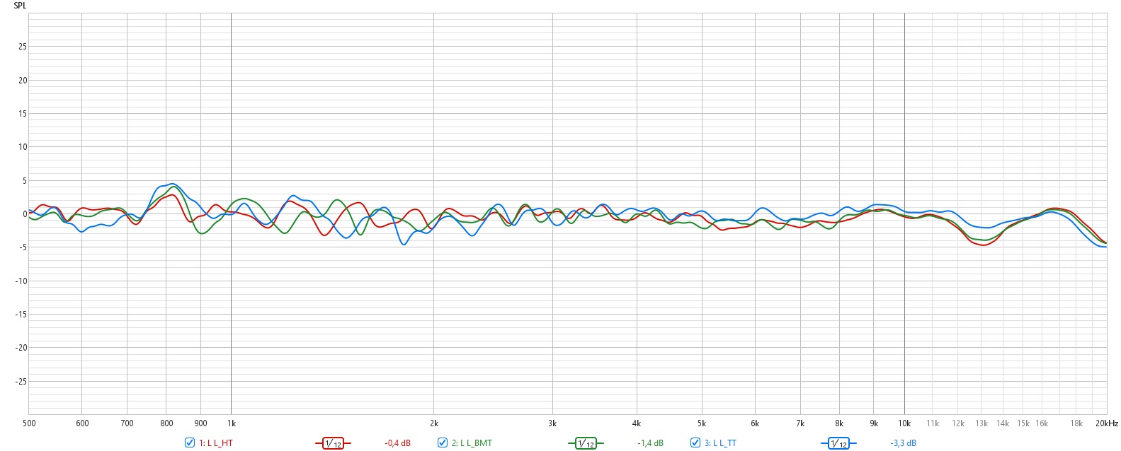

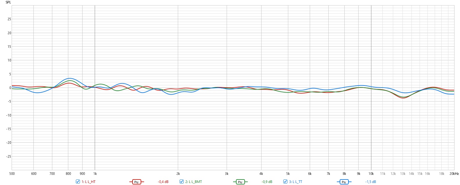

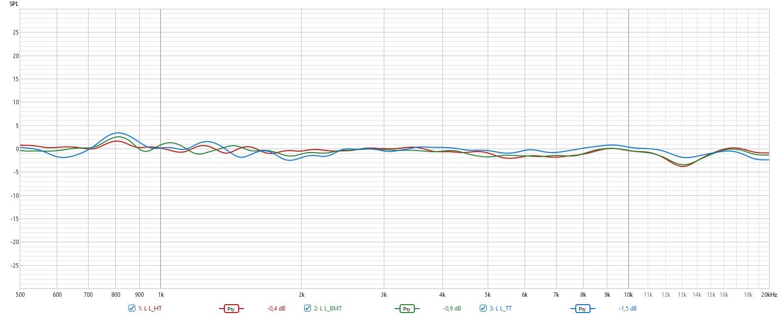

Beitrag von Christian_B »
anphex hat geschrieben: 3. Jun 2024 15:15 Sehr interessant! Könntest du mir einmal den Gefallen tun und ähnlich wie bei meiner Methodik auf 1 m Distanz mal auf BMR-Höhenund Woofer-Höhe messen? Vielleicht war meine Denkweise doch falsch und die NuVero 140 sind tatsächlich anders getrennt (krassere Steilheit?), was diese Auslöschung viel schwächer macht als bei den NV170.
So, hier noch Messung auf 1m Distanz, jeweils auf HT-Höhe (102cm), BMR-Höhe (90cm) und Woofer-Höhe (74cm):
Mit 1/12 Glättung
Mit Psy-Glättung
Der Pegel war 75db, Mikrofon auf den linken LS gerichtet mit entsprechendem Kalibrierungsfile. Der Denon steht auf Direct-Modus.
Weiß gerade nicht wo ein Fehler sein könnte.

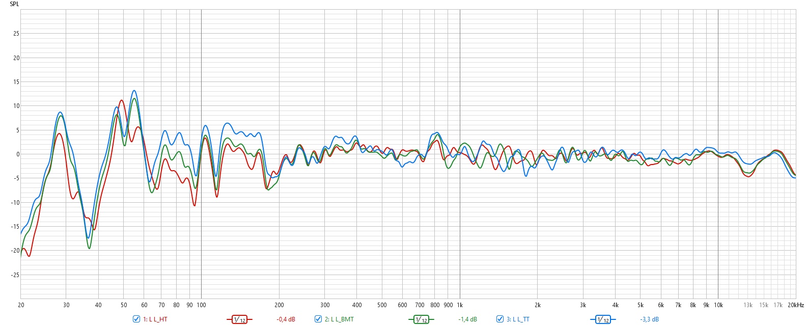

Vor den Lautsprechern ist ein Teppich, Sofa, und an der Decke ein 4qm Deckensegel mit 17cm Basotect.
@amari
Im Bass-Bereich sieht es auch bei mir ganz anders aus. Die gezeigten Messungen sind von 500hz - 20khz.
Hier Full-Range
#290
