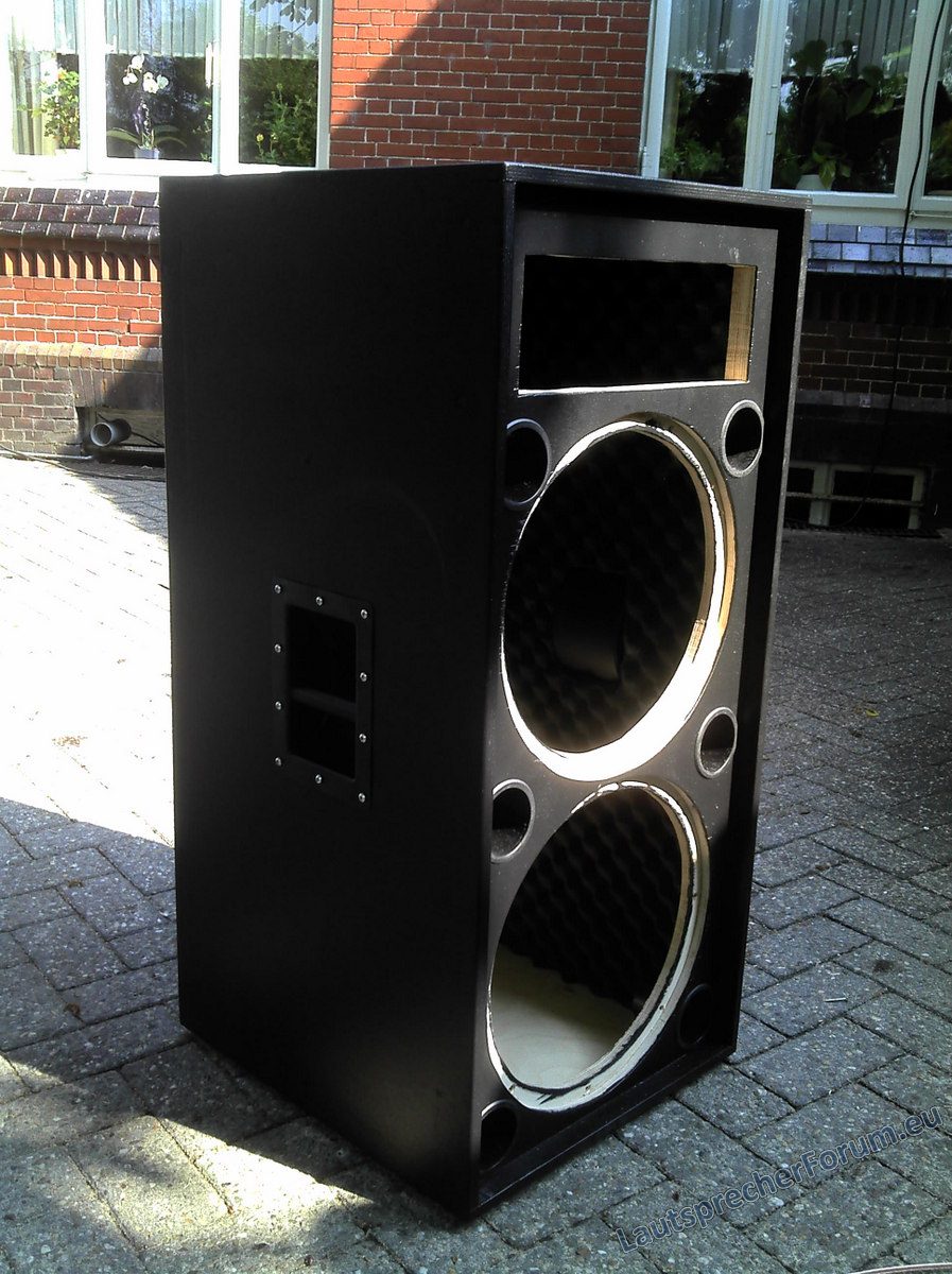

Moin zusammen!
Haben zwei 215er beim Tanz in den Mai nun im Dauertest gehabt. Feedback für KurzleserInnen: GEIL! Echt warmer Sound, der aber wie mobile-club-sounds schon sagte, in den Höhen bei hohen Lautstärken etwas aufdringlich wird. Per EQ haben wir den etwas zurückgenommen.
Hier ein paar Eindrücke:
-- Holz im Zuschnitt für ca. 90 Euro aus dem Baumarkt, Birke-Multiplex. -- Gitter hätten im Fachhandel 60 Euro kosten sollen aus verzinktem Blech. Habe dann glücklicherweise Niro-Gitter für lau von 'nem Freund bekommen. Bis auf den Boden, auf dem ich die Weiche verschraibt habe, ist alles mit Noppenschaum ausgekleidet. Befestigt habe ich das mit abgelaufenen Sprühkleber, den mir der Tante-Emma-laden für 1€ überlassen hat. -- Freuquenzweiche aus Lochraster -- Mit Warnex zwei Mal gerollt. Spritzen werde ich die ggf in 'nem Monat. Habe die griffe leicht nach vorne versetzt eingebaut, so dass der Schwerpunkt beim tragen gut passt. -- Hier die Location, in der getestet wurde. 6x10m Zelt mit ca. 100 Gästen. -- Hier nochmal der JB-sat215 mit Gitter und Frontschaum -- Sind fast linear gestartet mit +3db im Bass und morgens um 07:00 Uhr nach 8 Stunden vollgas bei +8db im Bass und -3db bei den Höhen angekommen
Mein Fazit:
Danke an Benjamin für einen Top-Bauvorschlag! Machen mächtig Spaß die Teile und ich hab enicht mehr das Problem, dass mein LM-Paps über seine Grenzen hinaus bei solchen Dorffesten belastet wird
Alleine bewegen ist ohne Rollen sehr schwierig, aber so stehen sie zumindest auch sehr sher sicher. Das genaue Gewicht muss ich nochmal rausfinden.
Fragen:
-- Im Plan ist der Hochtöner verpolt angeschlossen, stimmt das?
-- Habe das Behringer PMP 3000 und kann leider so keinen Lowcut bei 40hz machen. Hat da jemand noch eine Idee, oder ist das mit dem PMP 300 eh kein Problem? Generell habe ich noch Sorge, dass der Behringer beim clippen die Lautsprecher beschädigen könnte, oder ist das kein Problem?
Beste Grüße,
Tjarko

Re: [B-Serie] Super geile Partybox - JB-Sat15 / JB-Sat215
Moin, schaut nett aus, freut mich, dass dir die Kiste gefällt.
Was mir nicht gefällt:
Erste Spule sollte eine Kernspule sein. Ist aber net ganz so tragisch, außer dass die TMTs nun etwas leiser sind (wozu L2 auch nochmal beiträgt), obenrum sollte das net so viel machen.
Wenn L3 von Mundorf genommen wird, sollte der 1,8 Ohm Widerstand lieber als 1,5 Ohm gewählt werden, da der Innenwiderstand höher ist.
(Angedachter Reihenwiderstand im Tiefpass: ~0,26 Ohm. Bei dir: ~0,55 Ohm (falls 1,4mm L1) )
Aber wir sind hier ja ULB, von daher ist das net wirklich sonderlich tragisch
