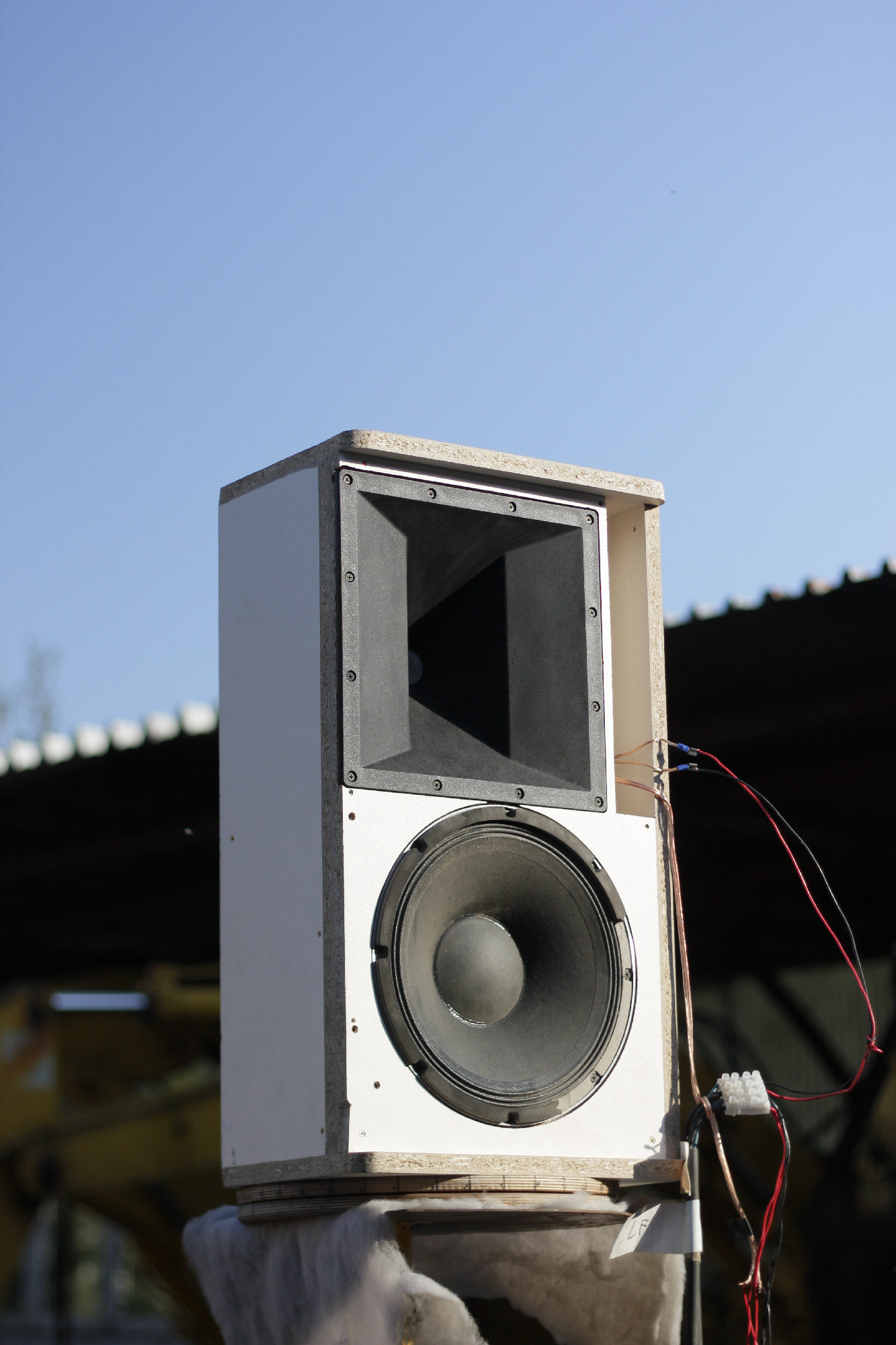

So, heute den neuen Proto zuschneiden lassen
Kiste wird bissel breiter und höher.

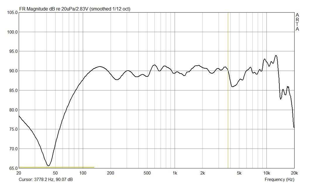

Mal grobe Maße: (rote vertikale Linie: vorherige Breite) Simulation sagt, dass wir f0 nun auf fast 50Hz kommen sollten, Vergrößerung lohnt also, noch mehr Fullrange
Und hier ne ganze grobe Messung vom Hochtöner.
Klanglich recht direkt, mal sehen wie es in Kombi klingt.

Also grob werden wir bei echten 94dB 1W/1m im Durchschnitt landen, hochgerechnet ergibt das
~121dB, 124dB max, 127dB peak.

Heute hat so schön die Sonne gescheint, da hab ich mich ma wieder ran gemacht.
Xover liegt rund 1,15kHZ, Pegel Durchschnitt 91dB 2,83V/1m
Impedanz sinkt an 2 Stellen auf 3,8 Ohm, somit kann man sie als 4 Ohm raten.
Gewicht ist genau 21kg aus 18mm Spanplatte, aus 15mm mpx sollte es auf 17-18kg sinken
Mach mich morgen mal an weitere Messungen, der HF hat jedenfalls richtig Power, das macht Spaß.
Der HF klingt etwas durchsetzungsstark, das passt aber gut, da der Kappa eher zurückhaltender ist.
Wumms kann die Kiste jedenfalls ohne Ende, hab mal 14dB bei 60Hz rein gedreht, meine Fresse
Ansonsten klingt's auch ohne EQ richtig fett und rund.
Weitere Messungen im Laufe der Woche.
Will vor allem versuchen die Weiche zu verkleinern, derweil sind 2 große Kernspulen, ne 1,4er LU und zwei 1er LUs verbaut,
insgesamt 20 Bauteile, mit dabei 2 Sperrkreise. Mal sehen ob ich das weiter verkleinern kann.
Der HF macht obenrum nen kleines Loch, was uns klanglich aber net weiter stört, ist genau im bereich der Zischlaute,
die somit bissel bedämpft werden.
Ganz obenrum hab ich bissel Buckel (2-3dB) gelassen, das braucht der HF einfach.

Richtig.....
Da das Gehäuse noch unter 40kg wiegt, bzw. für DHL-Freunde unter 32kg, können wir wiedermal ne Rumschickaktion starten wenn's soweit is.
Heute Vormittag wird erstma der Bassbereich gemessen per GP Vermessen.
Tuning liegt genau bei 47Hz, Simu sagt 45Hz f5, 50Hz f5, was sehr gut klingt, mal sehen was die Messung sagt,
ich tippe drauf, dass ich noch bissel höher tunen muss.
Wobei ich eigentlich der Fan vom Tieferen Tuning bin, lässt sich besser EQ'en und klingt dabei besser, samt mehr Tiefgang.
