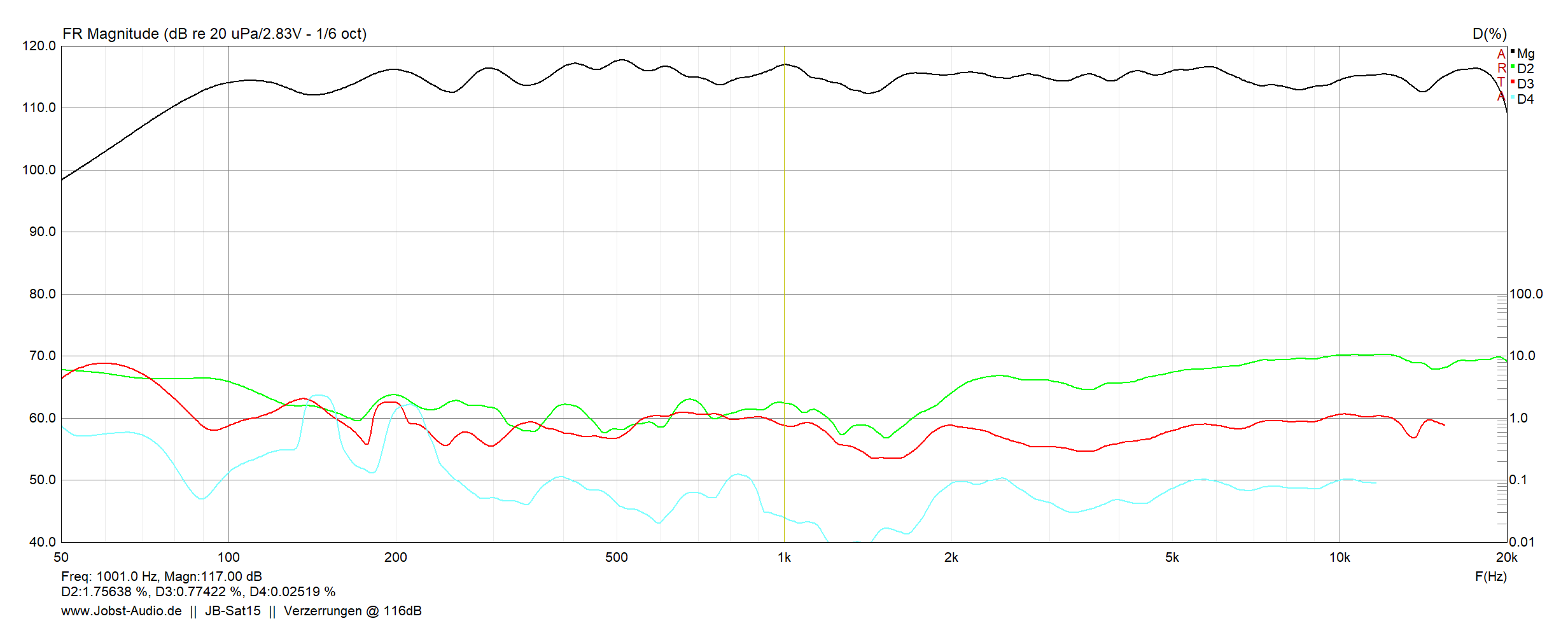

Auch im Verzerrungsverhalten entdecken wir keine großen Auffälligkeiten, auch nicht wenn wir geringere Pegel mit höheren vergleichen.
Keine Ausreißer, erst im Hochton wird die Differenz zwischen K2 und K3 etwas geringer, was mit steigendem Pegel zu leichten Klangänderungen im Hochton führt, diese treten aber erst bei höheren Pegeln ein und sind immernoch locker vertretbar.
Im Bass erkennen wir, dass wir ohne Hochpass (ohne Frequenzen unterhalb 32Hz) knapp über 116dB fahren können bis die 10% K3 erreicht werden.
Das entspricht gerade mal 80W, dafür aber echt ordentlich SPL
Bei 124dB (also schon 1,5dB oberhalb MaxSPL), erreichen wir die 10% ab recht genau 81Hz.
Es stellt also kein Problem dar, sehr tief an Bässe anzukoppeln.
und bei üblichen Sub-Sat Trennungen (Bereich von akustischen 120-130Hz) bleiben wir locker im Bereich
von nur 2-5% (je nach Filter und XO).
