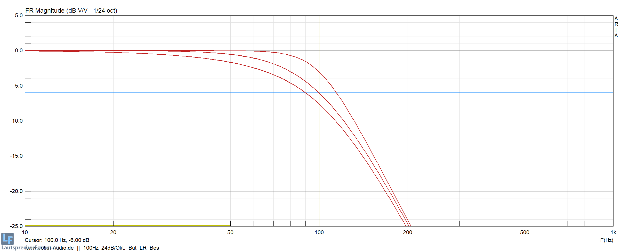

Filter:
Was eine niedrige Gruppenlaufzeit angeht, gilt von niedrig bis hoch: Bessel, LR, Butterworth und dann je steiler der Filter, desto höher.
Hier würde ich mir ehrlich gesagt aber nicht so viele Gedanken drüber machen, außer vielleicht beim Hochpass für die Subs.
Wichtiger ist der Rolloff der jeweiligen Filterart wie ich finde. Klar "dreht" jeder FIlter und Steilheit die Phase anders, aber das sollte uns erst mal egal sein,
da wir sowieso nie ein perfektes System nach Lehrbuch haben werden.
(andere Filterarten als die 3 Bekannten lassen wir außen vor, die sehen wir eh nur extrem selten)
Gut ist, wenn wir schon mal Messungen kennen um zu sehen, wie sich die jeweiligen Lautsprecher im Bereich der angestrebten Trennfrequenz verhalten,
also der Bereich 100-200Hz.
Steigt unser Bass obenrum recht gut an, oder unser Topteil macht untenrum einen Buckel, dann erweisen sich Bessel-Filter als ziemlich praktisch.
Butterworth dagegen wird direkt recht steil, sprich der Rolloff ist recht steil/flott, LR liegt genau dazwischen.

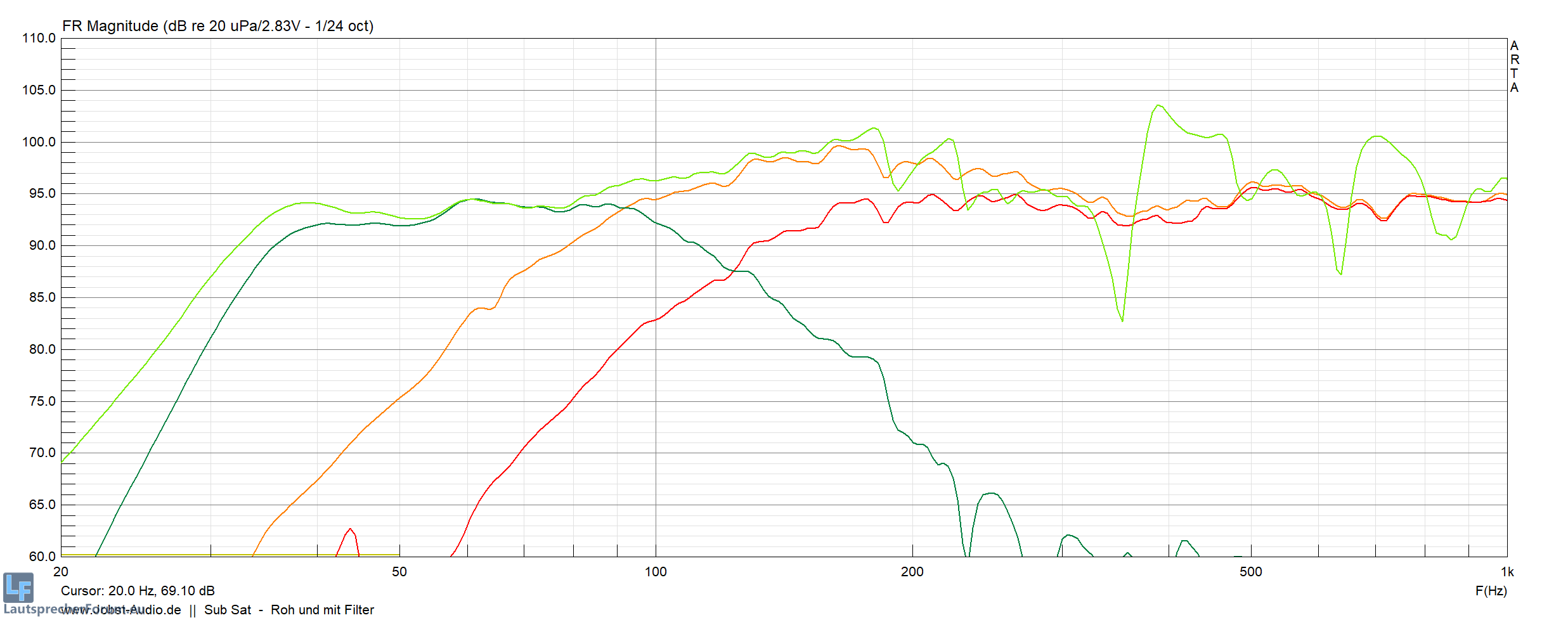

Wir sehen hier Topteil und Subwoofer, roh und mit Filter.
Man erkennt sofort, dass der Bass obenrum im Pegel ansteigt und das Topteil untenrum "andickt".
Als Akustische XO peilen wir 124Hz an.
Elektrisch wurden die Filter hier bei 88Hz But24 Sub und bei Bessel 12 180Hz gesetzt.
Das sind ganze 92Hz Frequenzlücke laut Theorie. Stellt aber ein Extrembeispiel dar, da das Top auch recht flach getrennt wurde.

Man sollte wissen, dass es die elektrische Frequenz (und Flankensteilheit) gibt, das heißt die Eingestellte am DSP und
die Akustische, welche sich aus dem natürlichen Verlauf vom Lautsprecher + der Eingestellten ergibt.
Es gilt: Die eingestellte Frequenz bei Filtern entspricht dem -6dB Punkt, bei Butterworth allerdings -3dB. (Bessel circa -7,5dB, aber wir behalten uns -6dB im Kopf)
Bei der Doppelten Frequenz sind dann alle Filterarten wieder ziemlich gleich auf, also bei mindestens -24dB (-1 bis -2dB) bei einem 4th Order (24dB/Okt.)
Steigt unser Bass also im Pegel nach oben hin an und wir setzen den 24er Butterworth Filter, sagen wir bei 120Hz,
wird unser akustischer -6dB Punkt nicht bei 120Hz liegen, sondern vielleicht bei 150Hz.

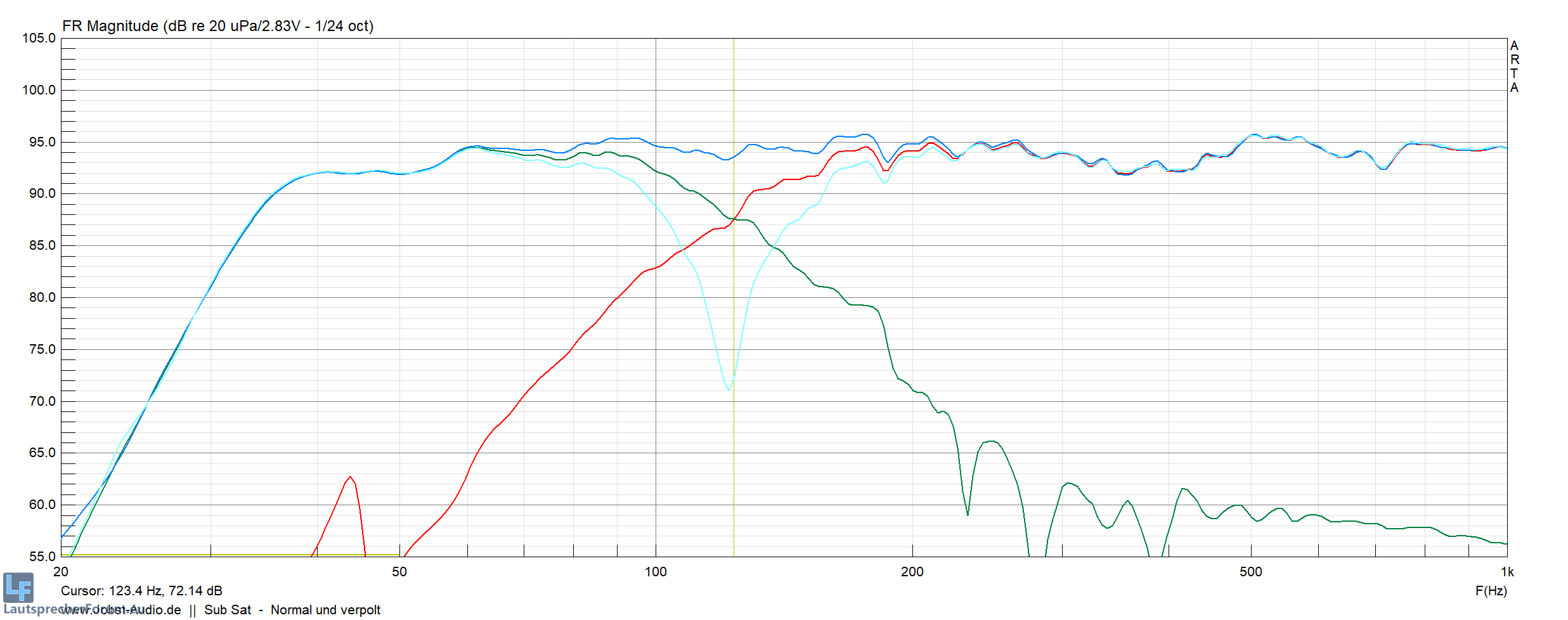

Im Vergleich hier 2 Setups, die XO liegt bei "Disco" bei 104Hz und"Allzweck" bei 128Hz.
Vom Verlauf her (in Grau jeweils) schaut die Geschichte recht ähnlich aus,
von den Einzelverläufen sieht man ganz klar die Unterschiede.
Bei Allzweck-Setup sehen wir direkt, dass bei 100Hz noch ganze 4dB mehr vom Subwoofer kommen,
bei Disco legt der Sub erst unterhalb 85Hz so richtig los.
Bei 128Hz kommen sogar ganze 7dB mehr Pegel vom Sub.
Das Disco-Setup klingt mehr nach "HiFi" würde ich sagen, es kommen viele Lows vom Topteil,
was bei geringem Hörabstand sehr nett ist, da der Bass einfach akustisch im Hintergrund steht und auch nah dran nicht dröhnig wird.
Beim Allzweck-Setup können wir höhere Pegel fahren, da das Topteil (in diesem Fall jedenfalls) voll ausgefahren werden kann
und wir erhalten auf paar Meter Entfernung einen wesentlich satteren Sound, als auch Kickbass, da wir einfach mit
mehr Membranfläche den Bass verschieben.

Richten wir uns nach allem Obigen, geben wir ein Sinus auf angepeilte akustische XO, wobei ich hörtechnisch zuerst ein Rauschen zu Anfang besser finde,
welches man nimmt ist Gewöhnungssache, aber da identische Energie überall, würde ich Weißes Rauschen empfehlen.
Dann invertieren wir einen Kanal, am besten die Subs,
wird das Signal leiser wissen wir es summiert sich schon mal,
wird es lauter, müssen wir wohl den Bass invertiert lassen (macht ja nix).
Je leiser es bei Invertierung wird, aber bei "normal" identisch laut bleibt, desto besser.
Problem ist nur erst mal herauszufinden, wie es flat zu klingen hat, damit man nicht mit einer Überhöhung in diesem Bereich startet
Hier kann man nun auch einen Sinus benutzen und der Geschichte genauer auf den Grund gehen.
Aus obigem Beispiel die Summierung und die Auslöschung durch Verpolung
Denn bei circa -6dB sollten sich die Flanke von Top und Sub treffen, sprich unsere akustische Trennfrequenz.

Mehr Bass durch Shelfing:
Genau hier machen viele den Fehler, dass sie das Gain der Subs anheben.
Dies hat zur Folge, dass wir auch die akustische Trennfrequenz nach oben schieben.
Bei der Filterfrequenz wird ja nicht abrupt abgeschnitten, sondern wir haben noch eine Flanke nach obenraus, welche dann im Gain lauter wird.
Das heißt wir haben im Zweifelsfall bis über 200Hz den Pegel an und ruckzuck wird der Sound recht döhnig, undifferenziert und vor allem unsauber und mulmig,
gerade bei Musik mit viel Gesang wird dieser ziemlich unklar und vor allem tiefe Stimmen verschlucken sich enorm.
Je höher und/oder flacher getrennt wurde, desto schlimmer wird die Geschichte.
Wurde extrem tief getrennt (50-70Hz akustisch), z.B. beim 2-Wege Bass, bzw. dem Infra, dann kann man das aber ruhig machen.
Hier wirkt sich das Ganze noch ganz ok aus, im schlechtesten Fall kann eine Gainanhebung auch +6dB im Bereich der Xo bedeuten,
nicht wie hier "nur" circa +3,5dB.
Shelfingfilter sind hier die Lösung, auch Kuhschwanzfilter genannt. Diese nennen sich z.B. LowShelf oder Highself.
idR. lassen sich im DSP die EQ umschalten, wie das genannt wird ist unterschiedlich. Beim Behringer z.B. wechselt man von "Q" auf "LP" oder "HP",
bei anderen nennt sich's direkt LowShelf.
Mit dazu wählt man noch die Steilheit dieses Filters, oftmals in dB/Okt. manchmal aber auch in Q (Bandbreite).
Ein guter Mittelwert für Vieles ist ein 12dB/Okt. steiler Shelfing, falls in Q wäre der Wert 0,707. Über 18dB/Okt. sollte man aber nicht gehen,
andernfalls erhalten wir Überschwinger an eingestellter Frequenz.

Shelfing-Filter sind idR. Butterworth, wir erinnern uns: Eingestellte Frequenz entspricht -3dB.
Bei 100Hz mit +6dB Gain heben wir bei 100Hz also noch mit circa 3dB an, volle +6dB erhalten wir bei knapp 50Hz und darunter.
Es klingt wesentlich natürlicher, wenn wir mit einem Shelfing anheben, als wenn wir den gesamten Bassbereich linear anheben würden, z.B.
Gain hoch und Filter anpassen.
Ist das Setup flat abgestimmt, braucht man den Filter erst mal nicht.
Bei Disco/Open Air einfach +6dB, Indoor oder Wandnah gerne dann -6dB. Mehr benötigt's eigentlich nicht.
