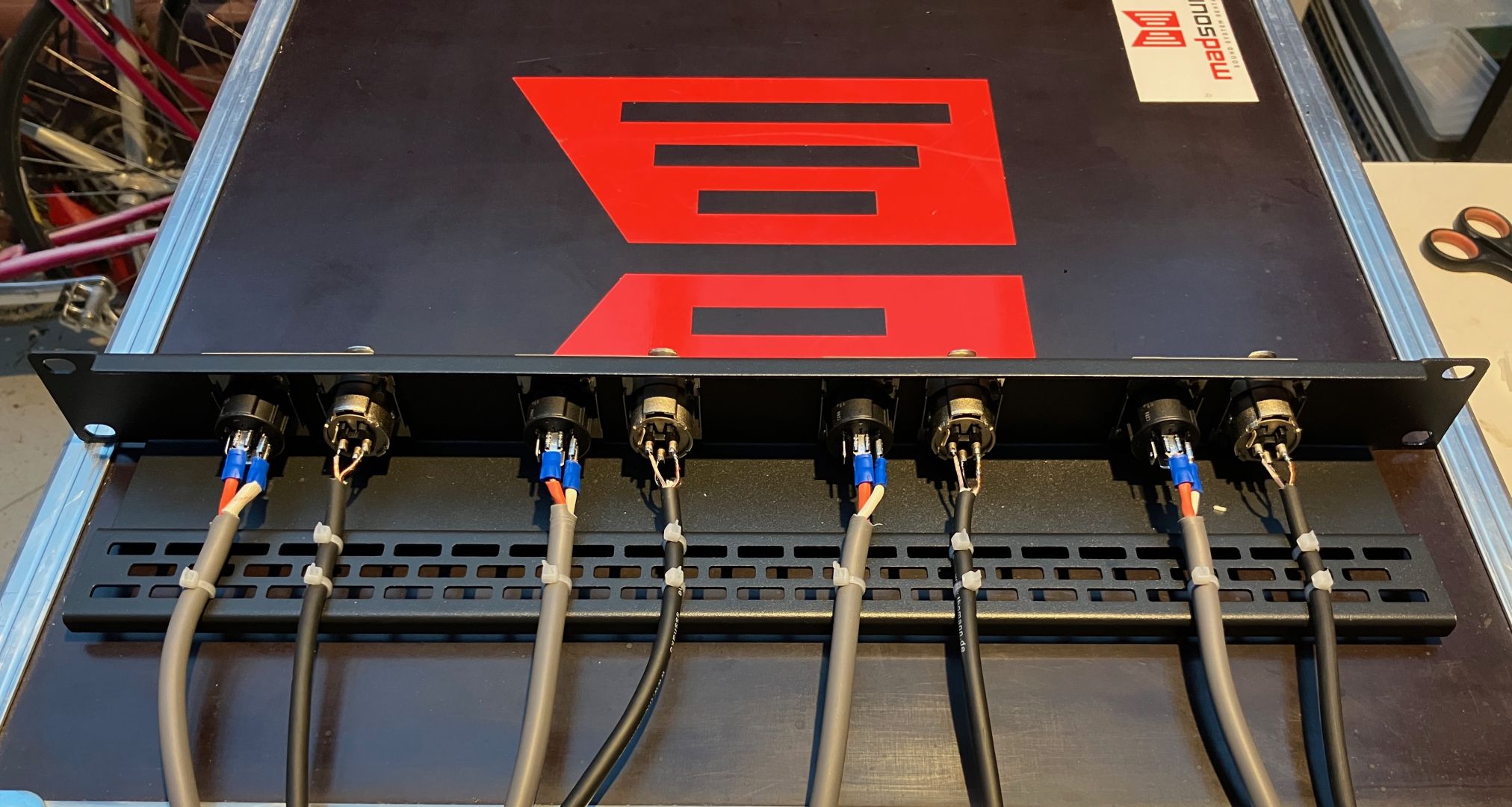

Ich bin letztendlich bei den Caymon Panels mit Möglichkeit der Zugentlastung gelandet - ich verwende die 106T, 108T und 112T Typen. Auf dem Fotos die Verwendung als Patchpanel für 4 Kanäle (XLR in / Speakon out) und Stromversorgung für zwei Endstufen und Powercon out. Auf dem Bild fehlt noch die Verbindung des Schutzleiters mit dem Panel, das habe ich inzwischen noch ergänzt - und ja, ich weiß dass das nicht regelungskonform ist, mir ist es bei einem Fest-Einbau im Rack sicher genug.

Wenn du dir derart viel Mühe zwecks Berührungsschutz gibst, sei die Anmerkung gestattet, dass entweder Plastikschrauben zur Befestigung der Abzweigdosen verwendet werden müssen, oder aber der Schutzleiter an die Blende angeschlossen werden muss, wobei das bei zwei separaten Eingängen nicht astrein ist.

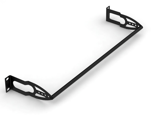

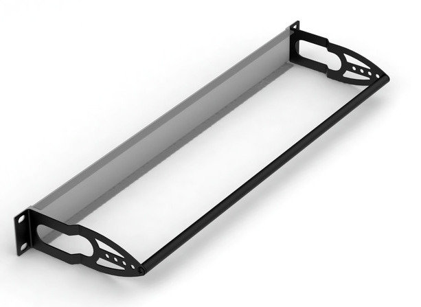

Ansonsten finde ich das Ding von Penn Elcom genial.
Leider net ganz günstig mit grob 13,- EUR, aber finde die Zugentlastung super und überall anbringbar/nachrüstbar.
Penn R1268XUCTB
Die 22691Uk12 bzw. 22691Uk16 ist auch recht schick, samt Beschriftung, aber teuer mit 32,- EUR
