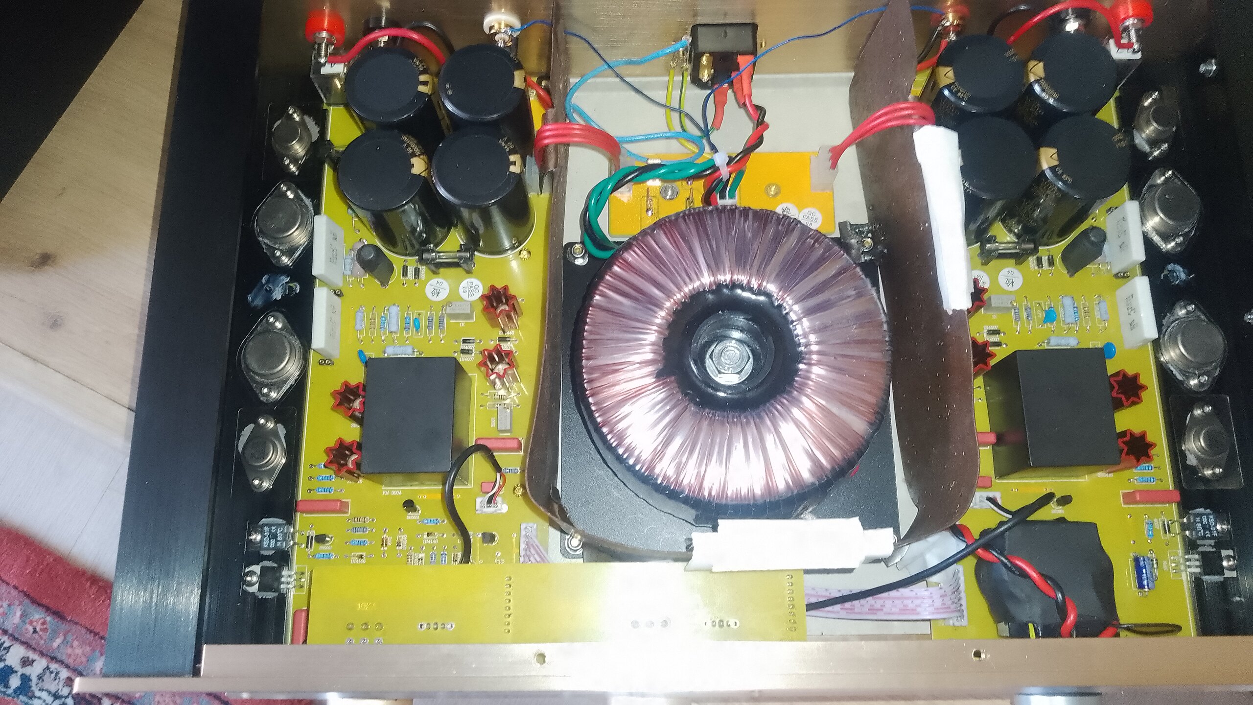

Die "fm akustik-fm300a"
Endstufe hatte anfangs ein Brummen.
(Wahrscheinlich hat die Endstufe nur Potis um das Brummen leiser zu drehen)
Das Problem konnte in zwei Schritten gelöst werden.
1. Die Endstufe brummte auch wenn keine Vorstufe angeschlossen war.
Ein geerdetes Stahlblech um den Trafo und die Gleichrichter haben geholfen.
Sobald man aber etwas am Cinch angeschlossen hat, war das Brummen wieder da.
2. Zusätzlich hab ich kleine Drähte (siehe Foto) vom Cincheingang an die Masse gelötet.
Jetzt ist das Brummen fast ganz weg und wenn man die Potis nicht gerade ganz aufdreht hört man es nicht mehr.
