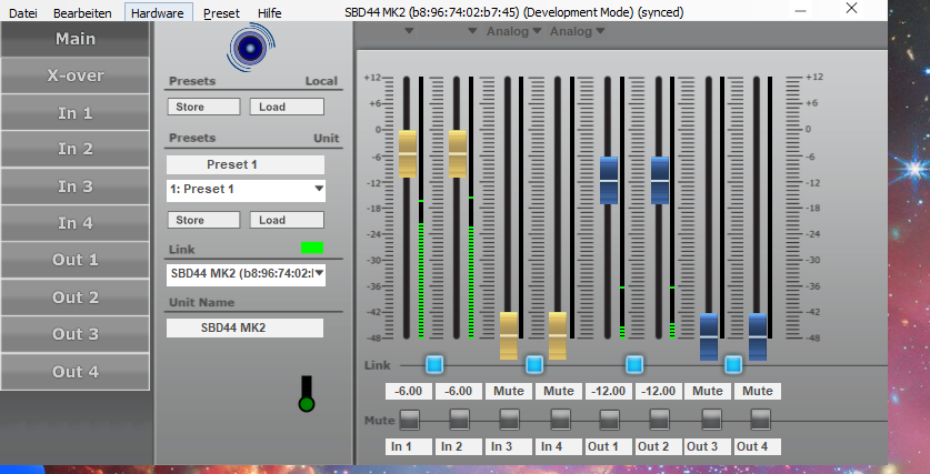

Die grundsätzlichen Einstellungen und Menüs waren für mich klar und ich konnte meine alten Kisten gleich mal eingeben und etwas experimentieren.
