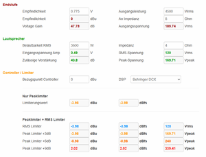

Ich habe auch mich bei Jobstis Limiterrechner mal versucht.
Wenn ich das richtig verstanden habe ist das erste was ich benötige die Eingangsempfindlichkeit ist ?
edit: uh das foto ist wirklich klein, ich habe 4500Watt an 8Ohm mit 41dB Gain eingestellt ergibt 1.691V

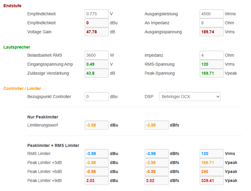

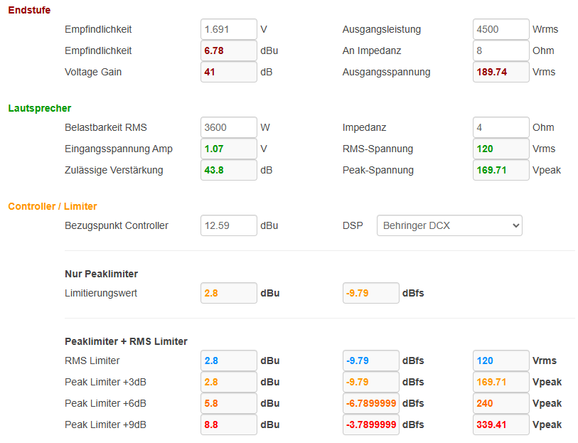

Zum einstellen des Limiters hätte ich an Hand von einem Beispiel aus Jobstis Limiterrechner noch ein paar dinge wo ich mir nicht ganz sicher bin.
Standardmässig steht hier bei der Eingangsempfindlichkeit 0,775 V
Wenn ich es richtig verstanden habe dann gebe ich dort meinen tatsächlichen Wert ein den der Amp hat.
(Beispiel von vorher 4500W 8 Ohm Gain 41dB ergibt 1,691 V)
Stimmt das ?
Dann brauche ich den Bezugspunkt vom Gerät der kann unterschiedlich sein was ich bis jetzt gelesen habe.
Der Bezugspunkt das der maximale Treshold in meinem fall 12,59dBu ?
Hier nochmal mit meinen Werten.
Was ich jetzt hier rauslese wenn ich das alles richtig verstanden habe das die richtig Eingangsempfindlichkeit enorm wichtig ist weil ja komplett unterschiedliche Limiter werte rauskommen -3,98dBu vs 2,8dBu.
lg

Ja. Du brauchst zur Berechnung entweder die Ausgangsleistung und die Empfindlichkeit oder nur das Gain. Es ist ein bisschen unschön, dass man im Rechner gezwungen wird, die Empfindlichkeit einzugeben. Das Gain einer Endstufe ist bis auf kleine Abweichungen unabhängig von der Lastimpedanz (bzw. sollte es sein) und ist eindeutig definiert. Bei der Leistung kann es viel größere Abweichungen geben, zumal der Leistungswert selbst nicht eindeutig definiert ist.
Ich vermute mal, es geht um die Kiste?
D2-4500 DSP
Den Bezugspunkt brauchst du nur, wenn der Limiter sich nur relativ (dB) statt mit absolutem Bezug (V, dBu, dBV, W) einstellen lässt. In deinem Fall ist er also egal.
Das richtige Gain ist der entscheidende Faktor. Die Eingangsempfindlichkeit ergibt sich nur daraus.
Wenn die Endstufe wirklich 41 dB Gain hat und du auf 3.6 kW an 4 Ohm, also 169.7 V pk limitieren möchtest, dann sind die +2.8 dBu als Limiterwert korrekt.
Intern arbeitet die Kiste hoffentlich mit Float, sodass Clipping kein Thema ist. Die Bezugsgrößen sind analog, also erst für die DA-Wandlung relevant. Und bleibt es für mich unlogisch, Werte einstellen zu können, die dann vom Ausgangslimiter überschrieben werden. Das ist aus meiner Sicht kein sinnvolles Gesamtdesign. Aber gut, wenn man den Kompressor sinnvoll nutzt, wird man immer bei niedrigeren Thresholds, als beim Limiter rauskommen.zabox909 hat geschrieben: ↑5. Sep 2025 21:00 Höhere Kompressorthresholds machen insofern Sinn, da digital intern natürlich mehr Headroom vorhanden ist. Der RMS Kompressor sitzt noch vor dem Peaklimiter, bei dem dann erst auf die maximal mögliche Ausgangsspannung begrenzt wird. so kann z.b. bei größeren EQ Boosts intern kaum etwas clippen.
Spannend auch, dass bei Sinbosen davon die Rede ist, dass man die Thresholds von Limiter und Kompressor bis +24 dBu einstellen kann. Vielleicht hat man die Option erst, wenn man im Controller das Endstufen-Gain wie du erwähnt hast, korrekt einstellt?
Das ist überhaupt die beste Methode, so spart man sich den Limiter-Rechner komplett.

Ja das ist mir auch aufgefallen das sich der dBu Wert nicht ändert selbst wenn ich den Bezugspunkt ändere.
Sobald ich mir mein Messequip bestellt habe werde ich das gleich mal testen wie der Gain wert wirklich ist neugierig bin auf alle Fälle schon.
