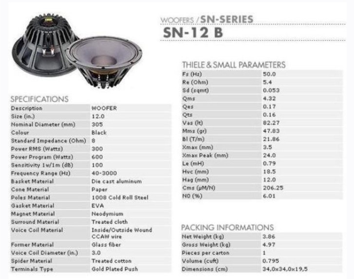

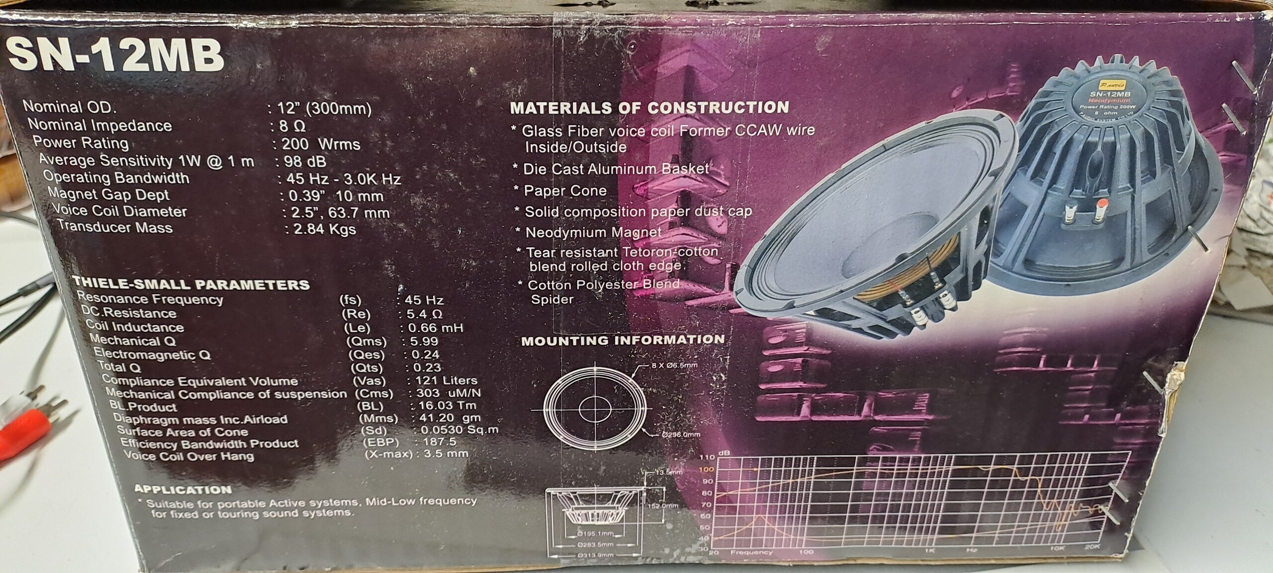

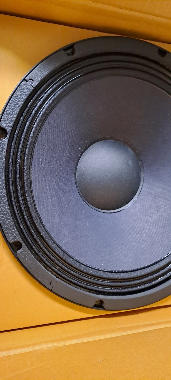

Ich hätte noch zwei unverbaute und unbenutzte P-Audio SN12MB im Keller liegen, welche ich wohl nicht mehr verbauen werde. Die haben auch leicht andere TSP als der ursprüngliche SN12B
Die Version mit 3Zoll Spule im gleichen Korb und mit beschichteter Membran hätte ich auch noch, allerdings in kurz gebraucht und es ist die Version wie sie für IMG hergestellt wurde. SP-30A/300Neo, ob die leicht anderen TSP zum SN12B was ausmachen ist fraglich.
