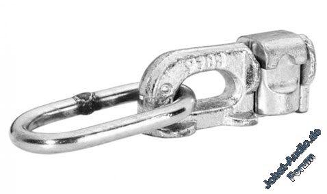

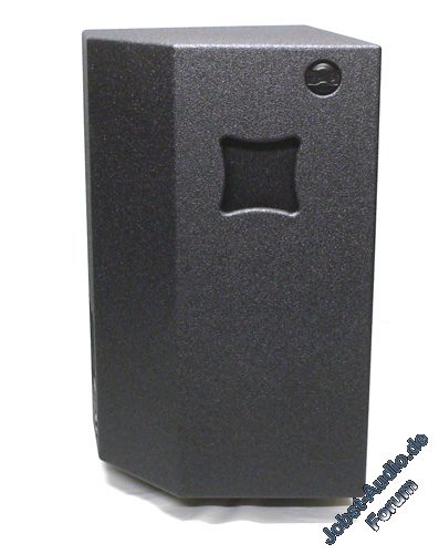

ich würde gerne wissen was ich genau brauche um meine Boxen sicher an der Truss zu fliegen.
Es sind 12 Zoll Boxen mit den gezeigten Flugpunkten was brauche ich nun genau?
Adam Hall Flugösen (Adam Hall 5740)? Dazu dann eher Ketten oder Stahlseile? Was ist da gängiger?
Und welche zwischenglieder braucht es noch damit es dann mit einem Halfcupler endet?
danke für die Tips

Wofür Halfcoupler? Seil direkt über die Truss und mit einem Schäkel an den Adam Hall Fitting. Diese Fittinge sind sonst auch bekannt als Fitting für Airlineschienen und gibts auch mit runder Aufhängeöse.

Ich glaube aber nicht, dass die Flugösen die im ersten Post abgebildet sind passen...

@ audionrg: ja diese single Studs wurden im ppa forum auch mal erwähnt, sollen aber nicht das wahre sein, eher doppelte oder schiffchen
edit: audionrg: du scheinst da recht zu haben, das auf der box sieht aus wie ein Single Point Anchor Plate.
und da passen dann auch nur single Studs

Daher habe ich ja die AH5745 in den Text geschrieben. Der Single Stud hat eine Belastbarkeit von 300 daN und darf daher in dieser Konstellation für einen 30kg-LS genutzt werden. Knapp, aber reicht.audionrg hat geschrieben:Ich glaube aber nicht, dass die Flugösen die im ersten Post abgebildet sind passen...
Ich kenne die AZ-Kisten (leider, man hört ja nur gutes) nicht. Ich gehe aber fest davon aus das sich auf der Rückseite im unteren Drittel irgendein Flugpunkt (eingelassenes Gewinde o.ä.) befindet um den LS anzuwinkeln. Fliegen ohne anzuwinkeln ist irgendwie sinnbefreit. Dann lieber stacken. Im Notfall mal bei AZ anrufen.Michaelb3105 hat geschrieben: wo an der Box soll ich das 3. Seil/Kabel für den Winkel befestigen?
