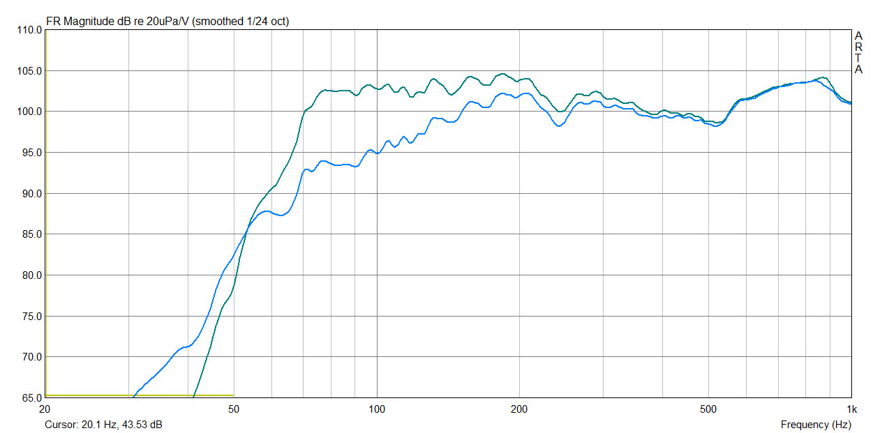

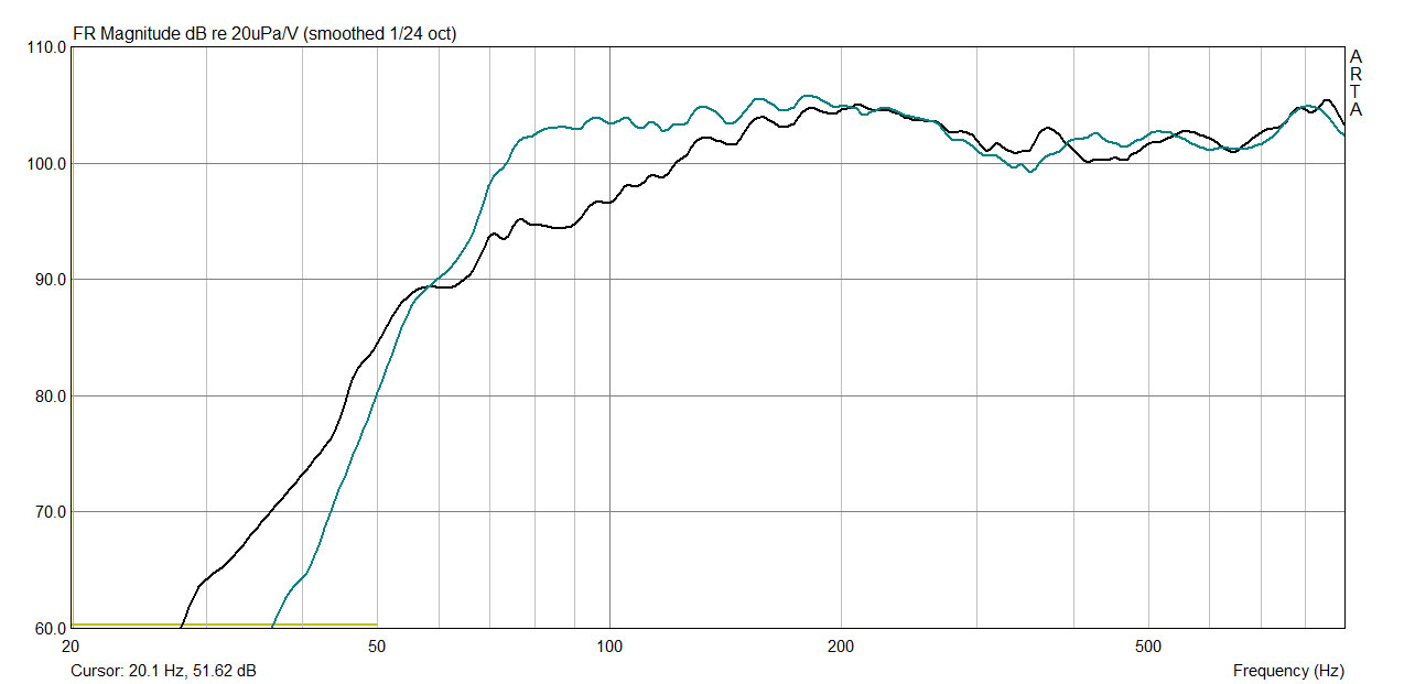

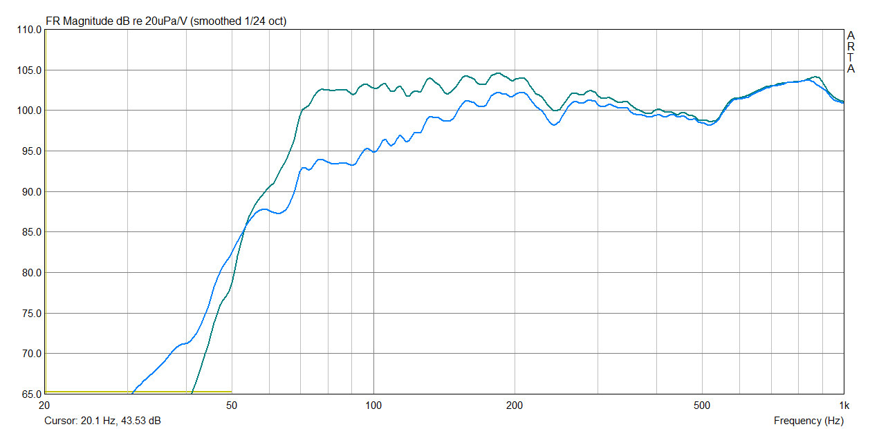

Re: Behringer DCX 2496 Controller Setups
Warum setzt du den EQ beim 101 tiefer als den HP?
Macht das Sinn?
Irgendwie scheinen mir diese Daten vertauscht zu sein?
Macht das Sinn?
- Beiträge: 8832
- Bedankung vergeben: 336 Mal
- Bedankung erhalten: 1120 Mal
Siehe hier:
http://www.lautsprecherforum.eu/viewtop ... =11&t=3823
Somit machts Sinn, wenn die vorhandenen Setups im ersten Post entfernt werden,
und wir hier nur welche aufnehmen (samt Diskussion), die nicht von mir sind, bzw. sich net im anderen Thema befinden.
Dient ja der Übersicht.
Zum Thema:
Doch das passt so, anders gefiel's mir net so dolle.
Der Filter zieht ja noch einiges oberhalb mit runter, so wurd's recht ausgeglichen.
HP bei 50Hz gesetzt schaut ziemlich genau so aus, nur die reine Flanke wird flacher,
klanglich kein Unterschied, aber weniger Belastung.
Hier vom M-sat12: Habe auch jeweils EQ direkt auf dem Tuning getestet, allerdings war das klanglich net wirklich gut.
Messungen ohne EQ hinzugefügt.
Wie wir sehen, fallen beide Kisten schön flach ab (Vollraum!),
lassen sich somit net nur easy an Bässe ankoppeln und verhalten sich positiv bei Vollgas (und klingt angenehmer, als hart, flach hoch getuned),
sondern auch ganz gut per LowShelf boostbar, hier entscheidet ja auch der Geschmack,
meine Fullrangesetups sind nur Beispiele.
EQ höher gesetzt, schiebt zu viel oberhalb 100Hz an, dann klingt's dröhnig,
steilere EQs wirken eher nach Eintonbass.
LowShelf hebt net so gleichmäßig an wie erst vermutet.
Zum Thema:
