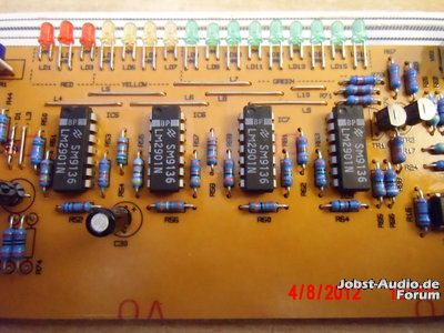

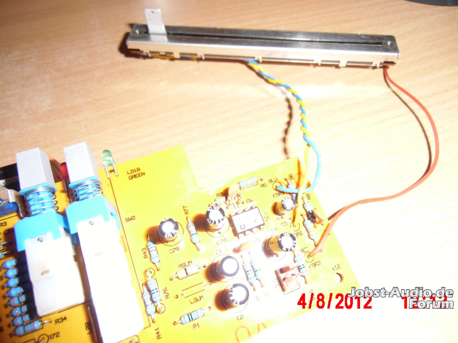

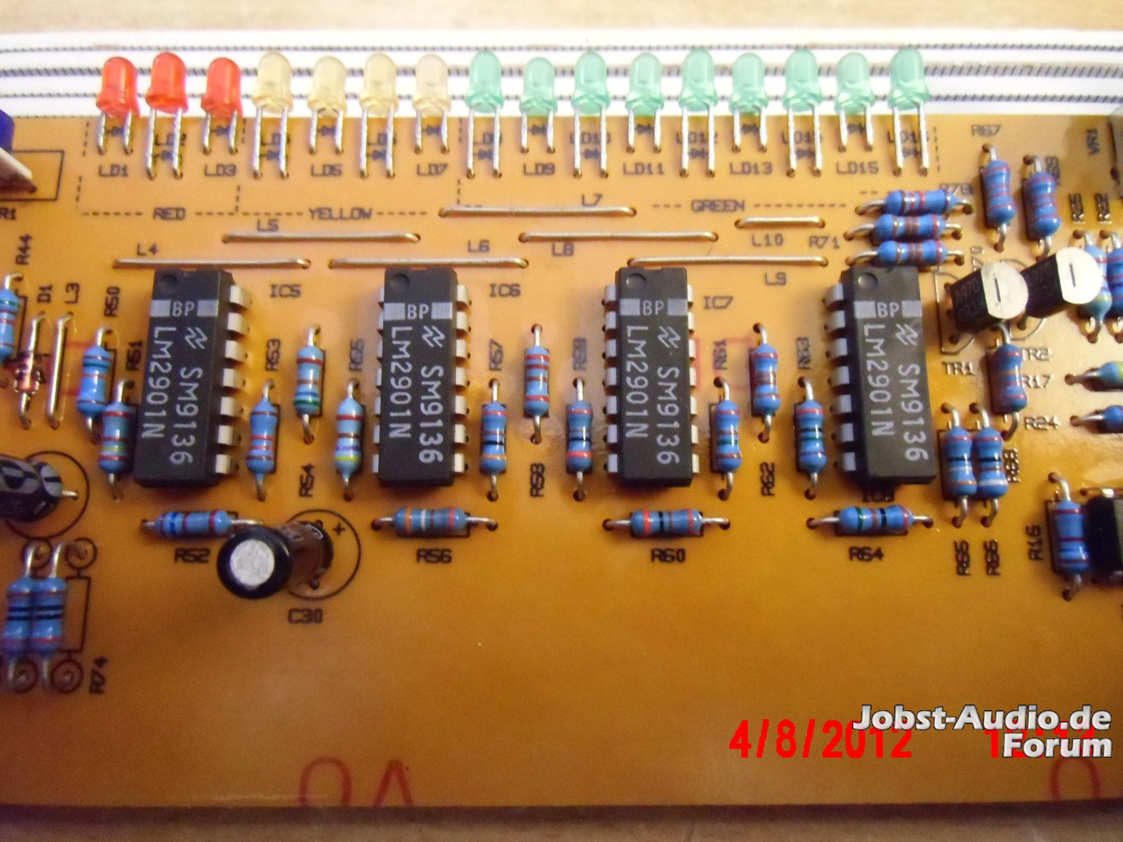

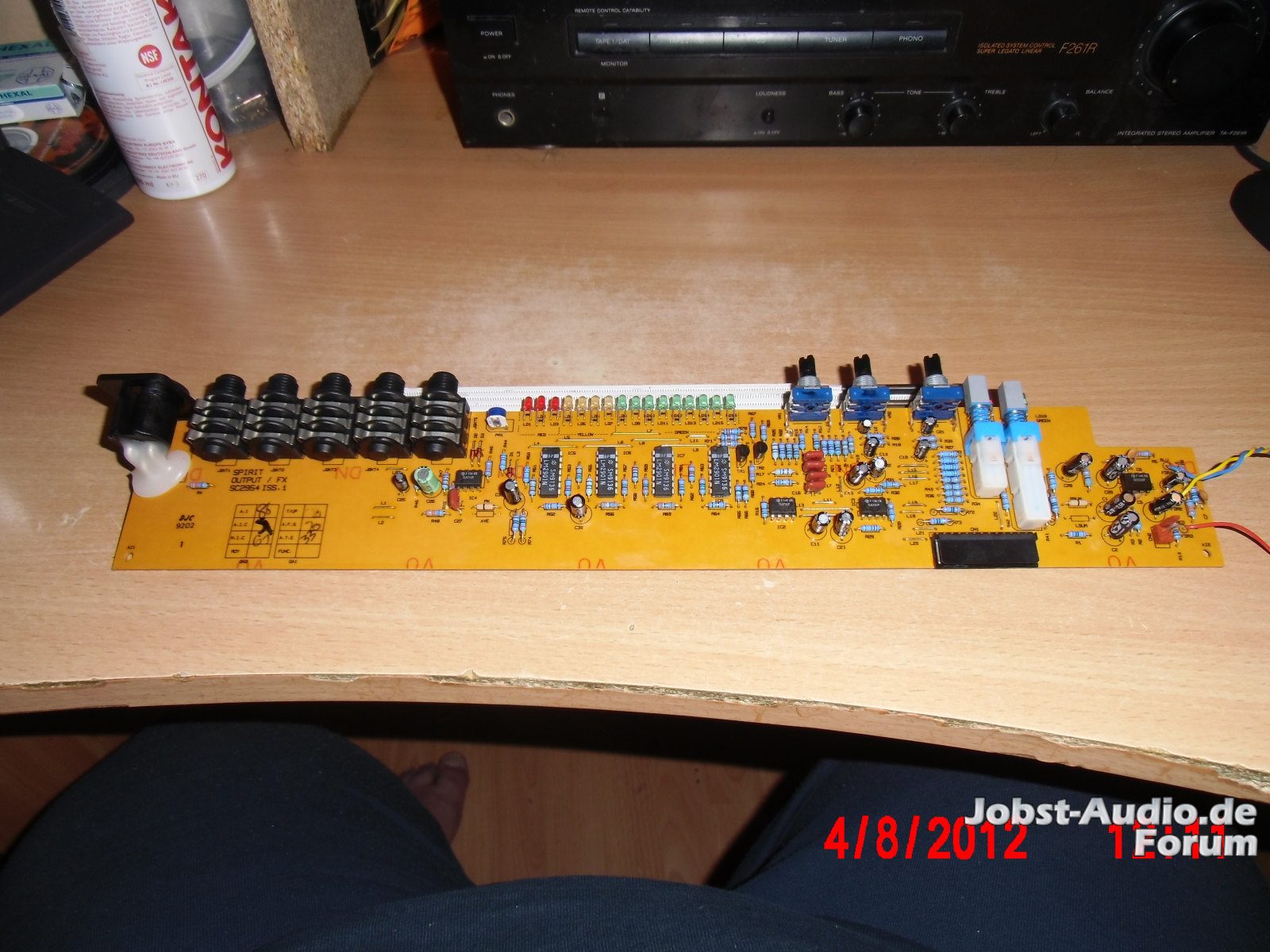

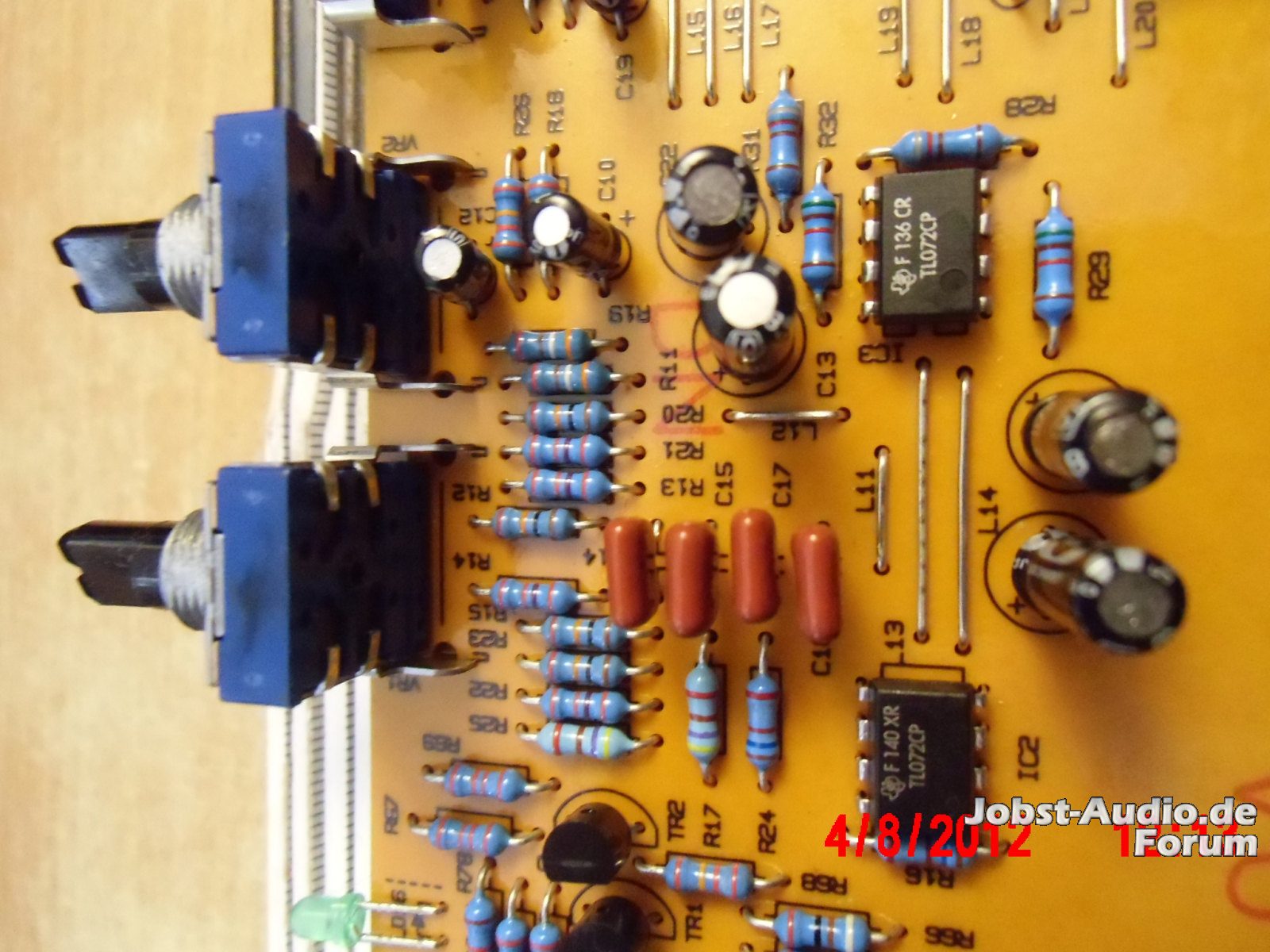

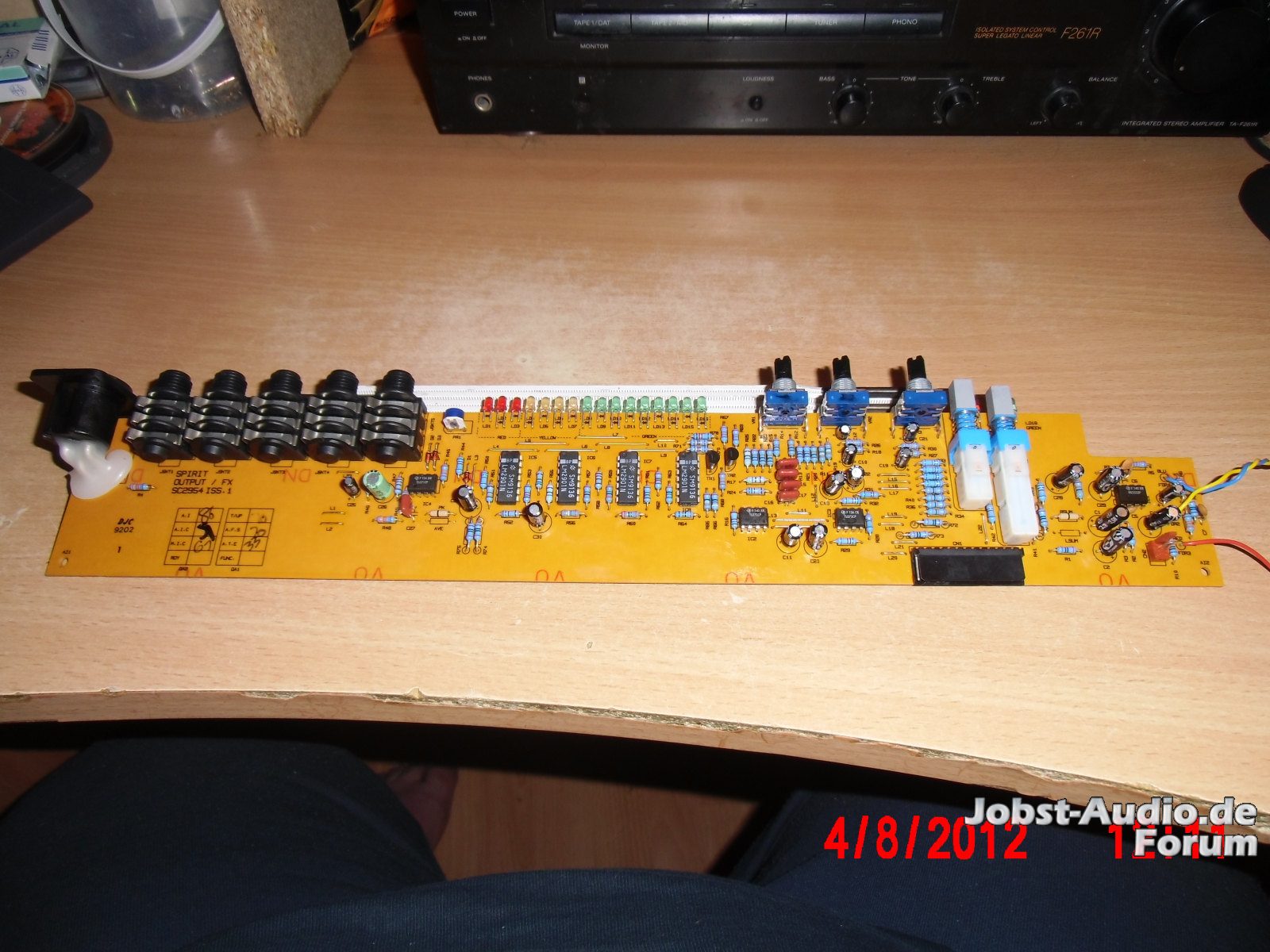

Hier nun mal einige Bilder des master zuges was könnte defekt sein und vor allem was kostet es ca. mfg LSI

Habe jetzt den 2ten Master zug ausgebaut, und festgestellt das er vor Öl Kontaktspray etc. nur so trift. Werde es jetzt beseitigen und nochmals versuchen, dann melde ich mich zurück. Mfg LSI
