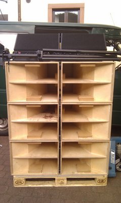

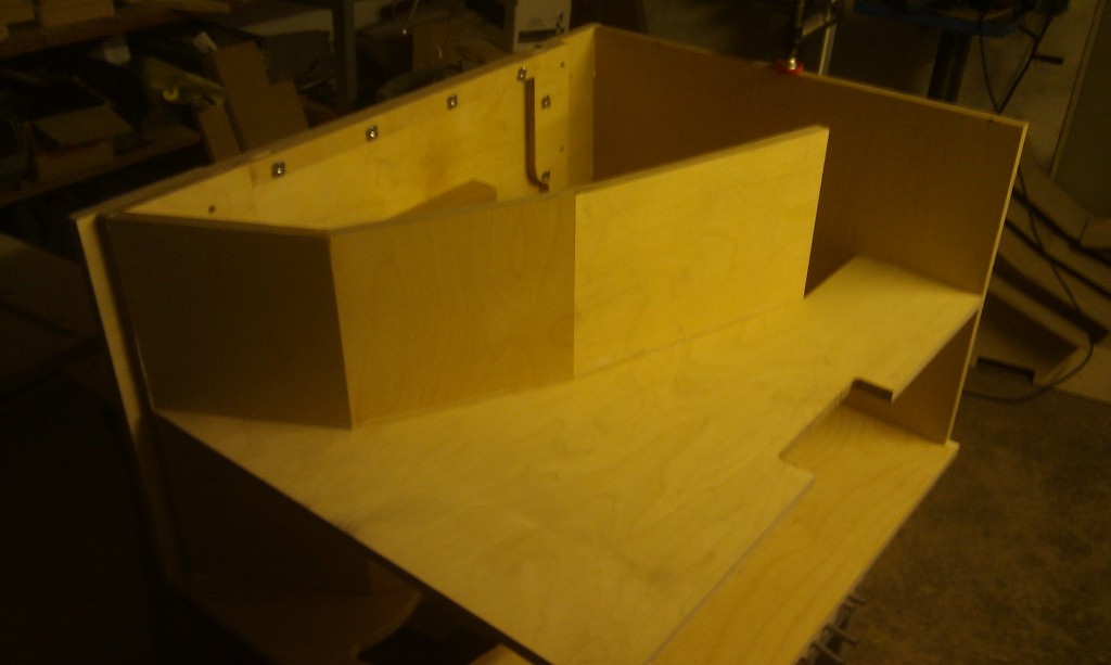

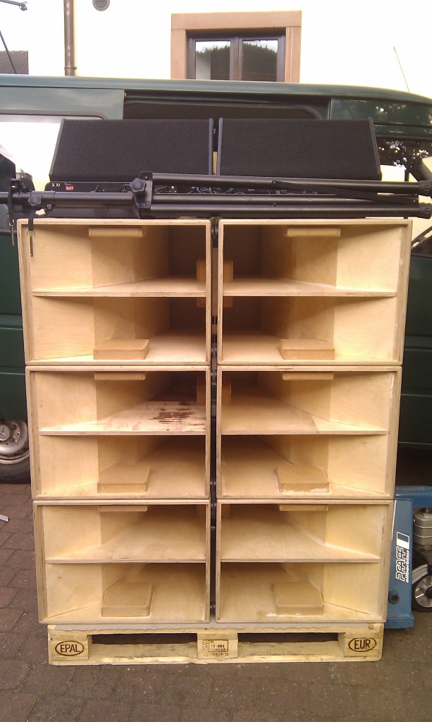

ich habe 7 Limmer 115, 1 Orginal und 6 Nachbauten.
Das Orignal wurde erst nach den Nachbauten angeschafft um die Maße zu überprüfen.
Und wie sollte es anderst sein passt natürlich kein einziges Maß der Eingenbauten....
Mir geht es jetzt darum herauszufinden welche Faktoren/Maße an einem Gehäuse extrem genau
eingehalten werden müssen und an welchen Stellen abweichungen vom Plan keinen großen Einfluss haben.
Kommt es auf die Rückkammer/Vorkammer/Halsfläche/Hornkontur an?
Lassen sich diese Punkte nach der Wichtigkeit ordnen?
Hier noch 2 Bilder: Mfg Philipp

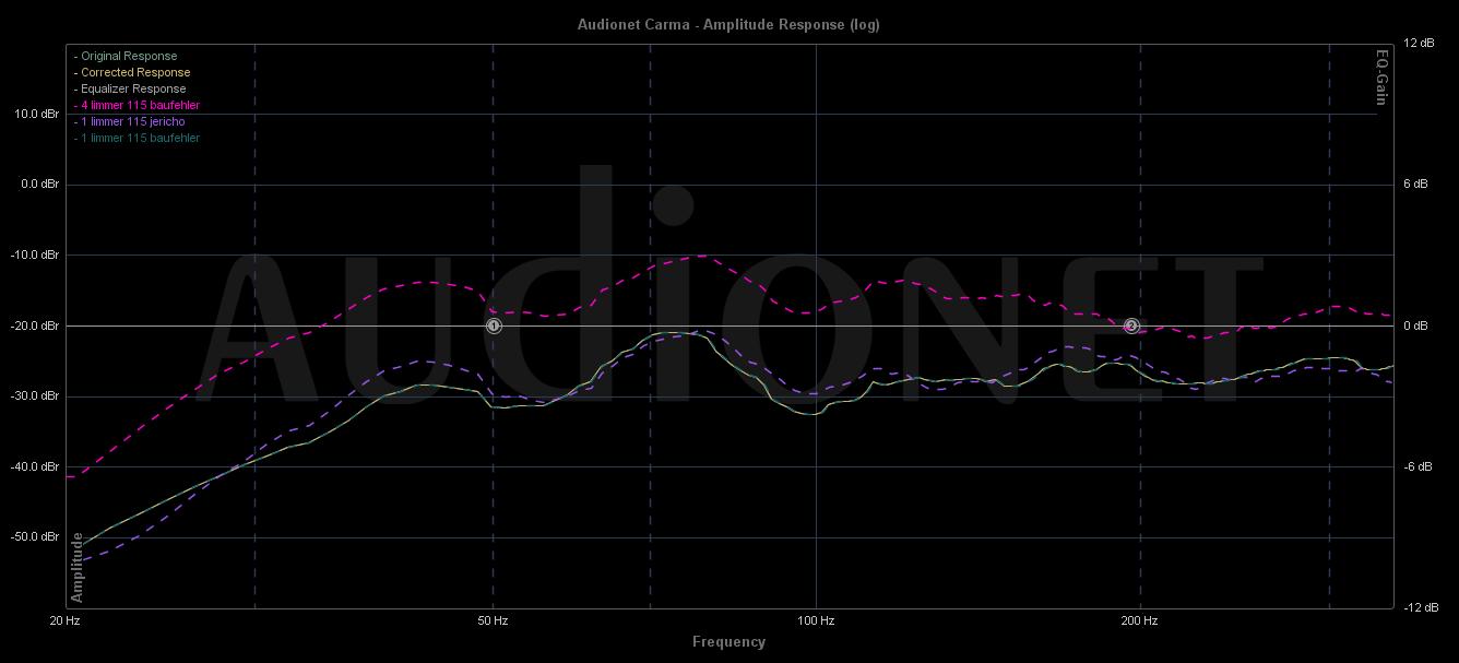

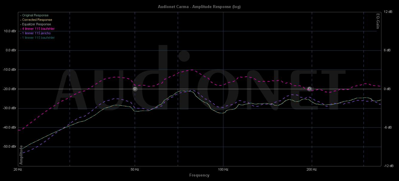

Da ich jetzt mal wissen wollte wie sich der gehörte Unterschied akustisch auswirkt
hab ich das ganze mal gemessen.
Der Aufbau war folgender:
Creative USB soundblaster -> DCX -> AA-6001 -> Limmer 115
Superlux ECM.... -> Behringer Minimixer für Phantomspeisung -> Creative USB soundblaster
Gemessen wurde in einer 300 qm Halle, Bässe circa 3-4 m von der Wand entfernt, Decke 5 m Höhe mit Fleece und Steinwolle,
Steinboden und ein wenig Bestuhlung. Nichts Kalibriert bzw keine Korrekturfiles.
Dabei hat sich der Eindruck den ich beim Hören hatte bestätigt.
Der Nutzbass ist ein gutes Stück leiser als beim Orginal.
Mfg Philipp

wenn das lila'ne im Diagramm das Orginal mit Orginalbestückung ist,
find ich die flachere Abstimmung im Single-Copy etwas besser.
