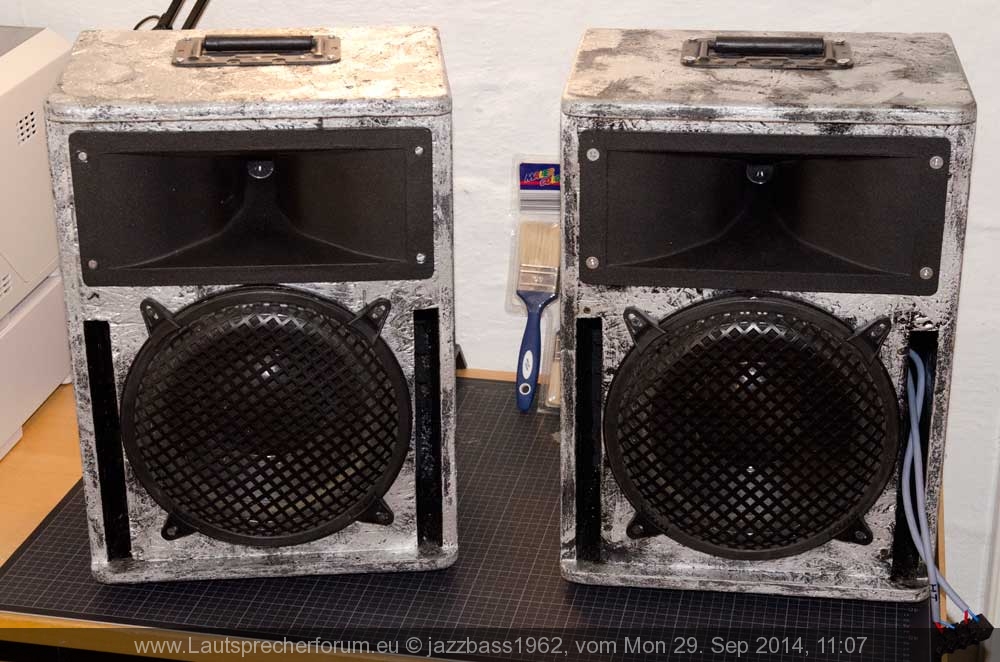

des letztere bild da ist doch rechts ne cns oder?Sascha-b hat geschrieben:] Gehäuse wiegt jetzt 19,2kg bei 15mm Birke MPX BC, was etwas nervt, sind die Dickentoleranzen, ne Breitbandschleifmaschiene zur genauen Kalibrierung wäre echt ne Maßnahme....

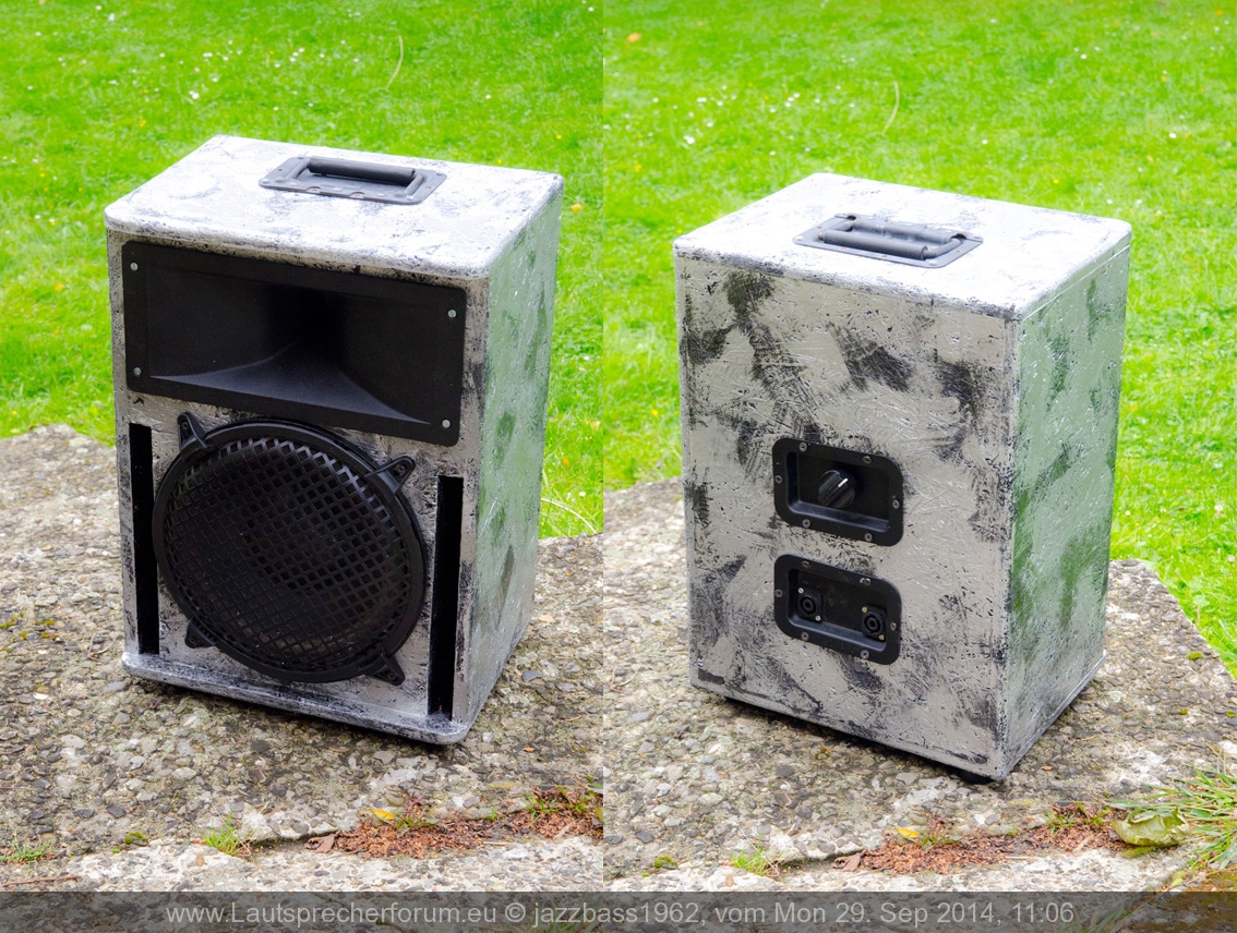

Weil Er - je nach Greifrichtung - an der Schräge der Ports anfassen muß. Da wird aber der Griff enger, man muß ihn also noch weiter in das Gehäuse reinspringen lassen und die seitliche und obere Platte an die Schräge anpassen. Das ist unnötig viel Arbeit und echter Fitzelkram, weil teilweise alle Teile eine Winkelanpassung brauchen. In die Ports reingefräst hat er auch noch, spätestens das zeigt, daß das nicht so gut geplant ist. Deine Griffe sind zwar lang, dafür aber nicht breit und passen deswegen vermutlich problemlos rein.andy hat geschrieben:PS: warum sagt ihr die Griffe sind viel zu groß?
Re: Zeigt her eure PA-Selbstbauten
Sauber, wie haste denn das Gitter befestigt und den Schaum ?
Zuletzt geändert von yoko am 12. Okt 2013 09:39, insgesamt 1-mal geändert.
andy
- Beiträge: 510
- Registriert: 12. Mai 2009 13:50
Um ehrlich zu sein sind die griffe genau so breit wie der Port zu lässt.
Musste also auch alle Bretter den schrägen anpassen... ja das war aufwendig!
zur gitterbefestigung muss ich gestehen das ist 1mm zu groß aber an allen vier Seiten um genannter
Habe es dann einfach rein gedruckt bis es an den Holzklötzchen auf lag XD.
Schaum ist mit sprühkleber befestigt
