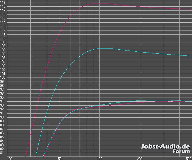

Hier mal ne flotte Simulation von beiden: Rot der Monacor, blau der Thomann.
Jeweils gleiches Gehäuse mit gleicher Abstimmung.
Einmal simuliert bis Xmax inkl. Erwärmung inkl. Serienwiderstand.
Darunter 0° 1W.
Beim Thomann habe ich es Xmax ausgerechnet, bei Monacor finde ich keine Angaben,
normalerweise sind die beim M aber ganz "human", da denke ich nicht, dass ganze 350% drauf gerechnet werden,
also wird das Ding schon seine 5-6mm haben.
Das Chassis wird net ohne Grund über 2x so teuer sein beim M.

was immer du dir da auch zusammensimuliert haben magst - es sieht ja fast so aus, als würde ein 18"er in einer 200l-Kiste gegen einen 6,5"er in einer 10l-Kiste laufen - veranlasst mich mal wieder, in aller Dringlichkeit vor der fatalen Datenblatt- und Simuprogamm-Hörigkeit zu warnen!
Selbst wenn hier ein Rechenfehler um "nur" +/-3dB vorliegen sollte - was ja bereits Welten sind - wäre der T-10er immer noch ein klarer Fall für den Elektroschrott und der M-10er diiie Sensation der LS-Baukunst des 21. Jht. schlechthin!
meine bescheidene Erfahrung aber sagt mir, dass beides wohl kaum zutreffen mag und würde gern mal den M-10er in meine 33l-Kiste stecken wo sonst der T-10er haust, um die Simulations-Esoterik mal wieder mit der Realität abzugleichen..
Musik_Mattes
- Beiträge: 559
Re: Tieftonunterstützung für Schallzeile
Wenn man von den Angaben aus den Datenblättern ausgeht kommt das schon hin. Der Monacor kann immerhin mehr als drei mal so viel Luft verschieben (innerhalb der X-Max).
- Beiträge: 8896
- Bedankung vergeben: 352 Mal
Wie du oben lesen kannst, habe ich die eine Pappe mit 2mm Xmax, die andere mit 7mm Xmax simuliert.
Beide Pappen bekamen VC Erwärmung, Serienwiederstand und jeweils nen LowCut von 44Hz.
Dann solange Power gegeben, bis das jeweilige Xmax erreicht wird.
Die Simu ist natürlich super grob, mit Laune und Muße hätte ich das natürlich genauer machen können!
- Echtes Xmax vom Monacor rausfinden (nur wo, zum Zerlegen hab ich keinen)
- Die VC Erwärmung ganz genau an die jeweiligen Pappen anpassen, mindestens grob zwecks verschiedener zugeführter Leistung.
- Pegel korrekt anpassen, zwecks erhöhter Impedanz/Erwärmung, bzw. und Power Kompression.
Was zeigt also obige Simulation?
GANZ grob den Pegelunterschied zwischen 2mm Xmax und 7mm Xmax, falls man dieses nicht überschreiten will.
Für grobe Praxiswerte ziehen wir "einfach" beim M 3-4dB ab, beim T nur 1-2dB.
In der Praxis schaut das schon ganz anders aus, kenne ja zB. den 12er (12-280 W), hier sagt die Simu ebenfalls, dass net ganz so viel kommt zwecks dem geringen echten Xmax,
in der Praxis kommt aber ne ganz Ecke mehr, allerdings auch mit schön viel Verzerrungen, welche im Bassbereich hier aber glücklicherweise kaum auffallen,
bzw. bei höherer Leistung (schon vor rms Belastbarkeit) hört man's aber schon recht deutlich.
Ob das dann gesund ist, ist ne andere Frage.

Ich hatte schon 2x10" angedacht
Ob der Kappa Pro 10 LF, oder Kappalite 3010LF gegen 2 der 8"er ankommt, müsste man in der Praxis testen.
Rein vom Pegel in der Simu bis Xmax, liegt der 2x8"er hinter den Kappas. Pro etwas hinter dem Lite und nur minimal vor dem 2x8"er (40L 2x8" | 36L Pro | 32L Lite).
Beachtet man das Xmax nicht (2x8" 117,5dB), liegt der Pro vorne (120,7dB), der Lite genau dazwischen (119,2dB).
Zum Vergleich, der SP-10/250PRO liegt ganz hinten in 35L mit 116,5dB,
Thomann 10-250/8-A bei nur 106dB in 38L, aber das ist auch kein Sub-Chassis.
Beyma 10MWND fast identisch zum Kappalite mit 117,9db in 33L (Der mir aber nicht robust genug vom Korb erscheint für einen Sub, da Streben teils nur 1mm stark!)
Kurzum:
Mir bekannte, sinnvolle (30-38L, f3 ~50Hz, >92,5dB) 10" Subchassis, sind nur:
Kappalite 3010LF (Hatte ich schon hier, geht wie sau, kenne ich nix Vergleichbares bisher)
Kappa Pro 10 LF (Hatte ich noch net hier, schätze ähnlich dem Lite)
Beyma 10MWND (Mit Bedenken der Robustheit, da ich schon einen mit defektem Korb hier hatte)
SP-10/250PRO (Sicher super für Lau)
Wie man sieht: Um so besser, um so teurer wird's
