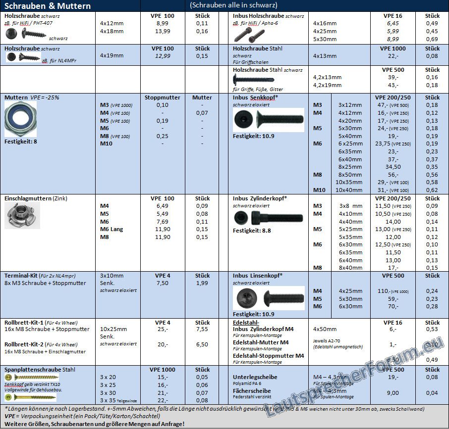

Schraubenpreise dort sind ja fast genau so wie meine, jedenfalls bei Zylinderkopf ;-)
(Bei Senkkopf steht dort keine Festigkeit dabei. Edit: Doch, sind nur 8,8er)
Falls ihr Schrauben vergleicht, vergleicht auch bitte die Festigkeit und wie gefärbt wurde (Eloxiert, Brüniert, Lack etc. Ist in meiner Liste falsch, da muss Brüniert stehen.)
Mal eine halbwegs aktuelle Liste von mir, wobei hier noch paar fehlen und manche Preise noch sinken:
