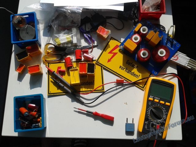

Habe ein billiges Multimeter von ELV.
Damit kann man Induktivitäten erstaunlich genau bestimmen.
Und mit 20 Euro wohl die günstigste/einfachste Möglichkeit.

Hier der "Hersteller-Link":
http://www.elv.de/digital-multimeter-rl ... vc88c.html
Ist leider 5 Euro teurer geworden.

Hi, ich habe ein Peaktech Multimeter, welches sowohl induktiv als auch kapazitiv messen kann.
Hat man Bauteile aus den E Reihen, reicht das in jedem Fall aus.
Sebastian
