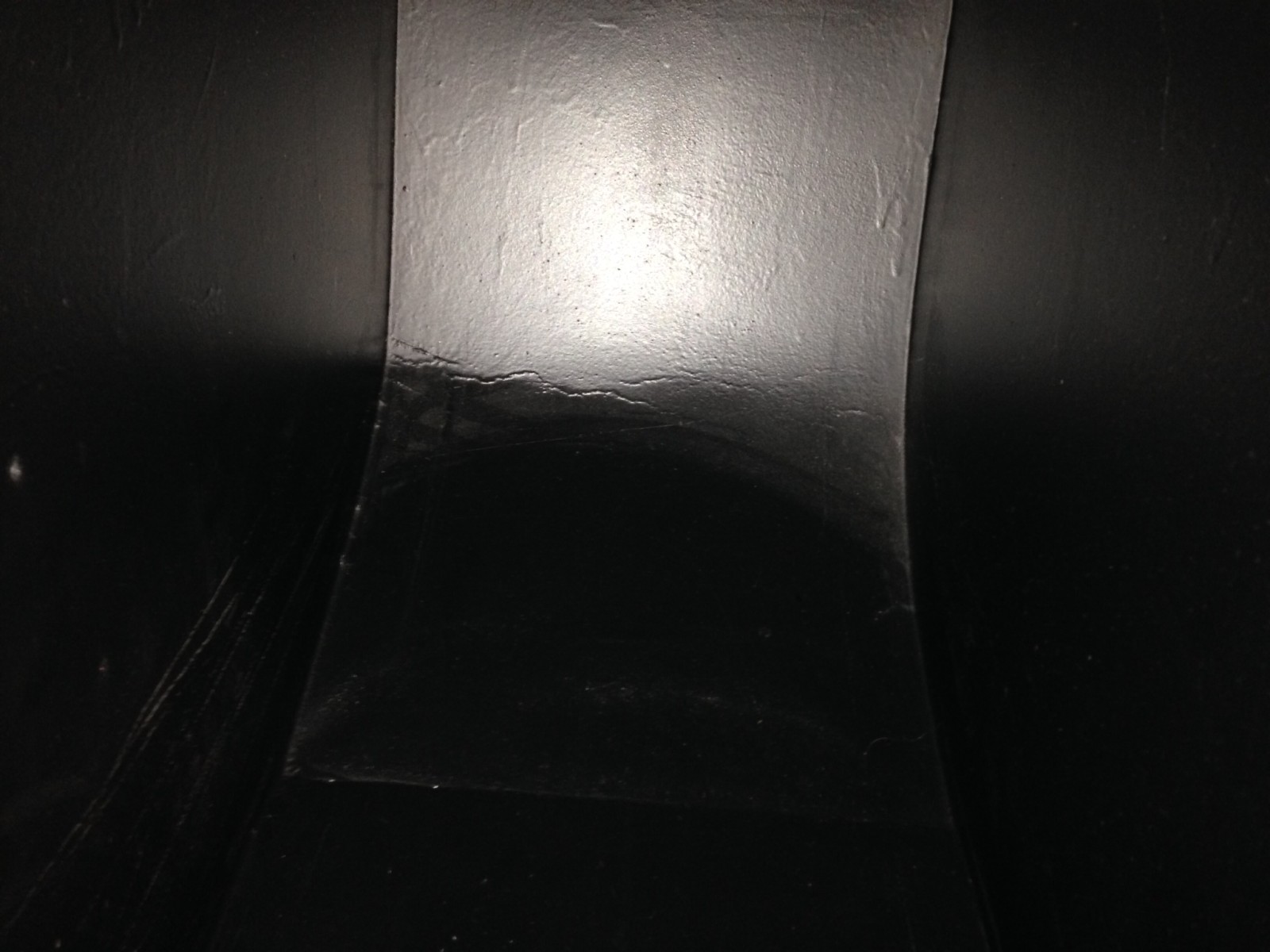

Heute habe ich nach einiger Zeit wieder mein selbstgebautes Mivoc "Tier" aus der Ecke geholt, dabei ist mir folgendes aufgefallen: Die Hornrundung der einen Seite scheint ein wenig gebrochen zu sein und ist nicht mehr ganz rund...
Normalen Menschen würde das wahrscheinlich gar nicht auffallen, da ich aber extrem pingelig in solchen Angelegenheiten bin wollte ich mal die Profis fragen ob so ein Fehler einen eklatanten Einfluss auf das Klangverhalten hat. Ich hoffe Ihr könnt mich in dem Fall beruhigen, weil ich keine Idee habe das ganze zu reparieren ohne das komplette Gehäuse zu zerstören ;)
Beitrag von corell »
solange es trotzdem luftdicht ist, macht das exakt garnichts ;)
Beitrag von nikka94 »
Wenn das so ist bin ich beruhigt :) Danke für deine schnelle Antwort!
Beitrag von bauersound »
Wenn du das nächste mal Bauschaum in den Hohlraum spritzt, bleiben dir solche Defekte erspart.....(vor allem unter dünnem Sperrholz)
Beitrag von BERND_S »
...zu labil sollte es dann aber auch nicht sein.
Wenn sich der Schaum ausdehnt, entwickelt er ungeahnte Kräfte.
