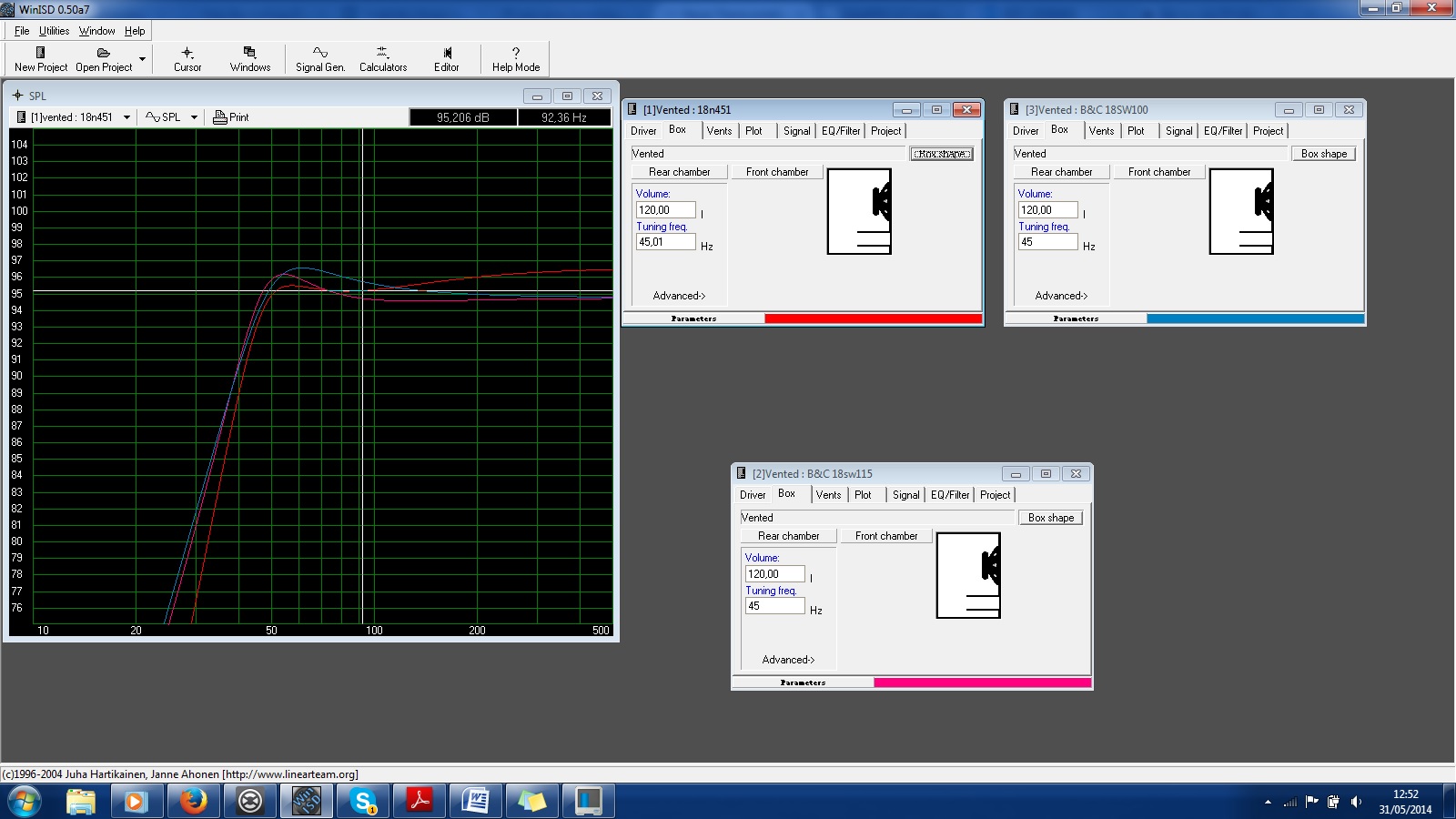

ich habe beschlossen demnächst nochmal 2 JM-Sub 118N zu bauen aber diesmal nicht mit dem B&C 18PS76 sondern mit dem B&C 18SW115 ,oder mit dem B&C18SW100, oder mit dem RCF LF18N451.
Ich habe selbst schon ein bischen siemuliert und zwar mit 120l @ 45hz.
Hier das Ergebnis..
http://www.lautsprecherforum.eu/downloa ... ew&id=1579
Rot RCF
Blau B&C 18SW100
Violett B&C 18SW115
Nun meine Frage ist welcher läuft darin am besten?
Ich hoffe Ihr könnt mir helfen.
MFG Foll

Man sieht in der Simulation schön dass das Tuning so nicht passt, das müsste man bei allen nach unten korrigieren (Port verlängern). Mit so nem "Spassbuckel" untenrum klingt das nicht so besonders...
Der RCF passt dabei noch am besten, da bräuchte es nicht viel.
Wieso nimmst du nicht einfach den dafür vorgesehenen Faital?
Wenn du so einen hochgezüchteten 18" mit schwerer Membran und Monsterantrieb verwenden willst brauchst du eben ein entsprechendes Gehäuse (und ne richtig fette Endstufe

Einen PS76er würde ich glatt nehmen :-P
Man muss immer Kosten / Nutzen bzw Output in Betracht ziehen. Denke schon das der PS76 nicht verkehrt ist, aber irgendwann (wie oben schon zu lesen) sind die Liter der begrenzende Faktor. Verlängern kann man so einen Port aber schon... Nur kurzen ist im Gehäuse immer doof.
Ich würde nach den anderen beiden auf jeden Fall a / b hören...simulieren kann man leider viel

Die Rechnung geht nicht wirklich auf, wenn man 2 76er hat braucht man auch 2 Gehäuse und damit auch doppelt Platz (wenn nicht mehr).
Der 18SW100 wird sicher nicht das Doppelte (+6dB) schaffen, aber schon ein ganzes Stück mehr.
Man hat bei gleich viel Material eben mehr Headroom und fährt entspannter, oder es reicht vielleicht auch mal nur 2 Subs mitzunehmen (eventuell unterschiedlicher Klang mal außen vor gelassen).
Das ist imho den Mehrpreis durchaus wert, ein Fehler ist es jedenfalls nicht sich gute Chassis zu leisten
Das gillt aber nur wen man immer von der gleichen Anzahl an Bässen spricht, könnte man mit dem günstigen Chassis mehr bauen und auch einsetzen ist das wie Bernd geschrieben hat keine schlechte Idee.
