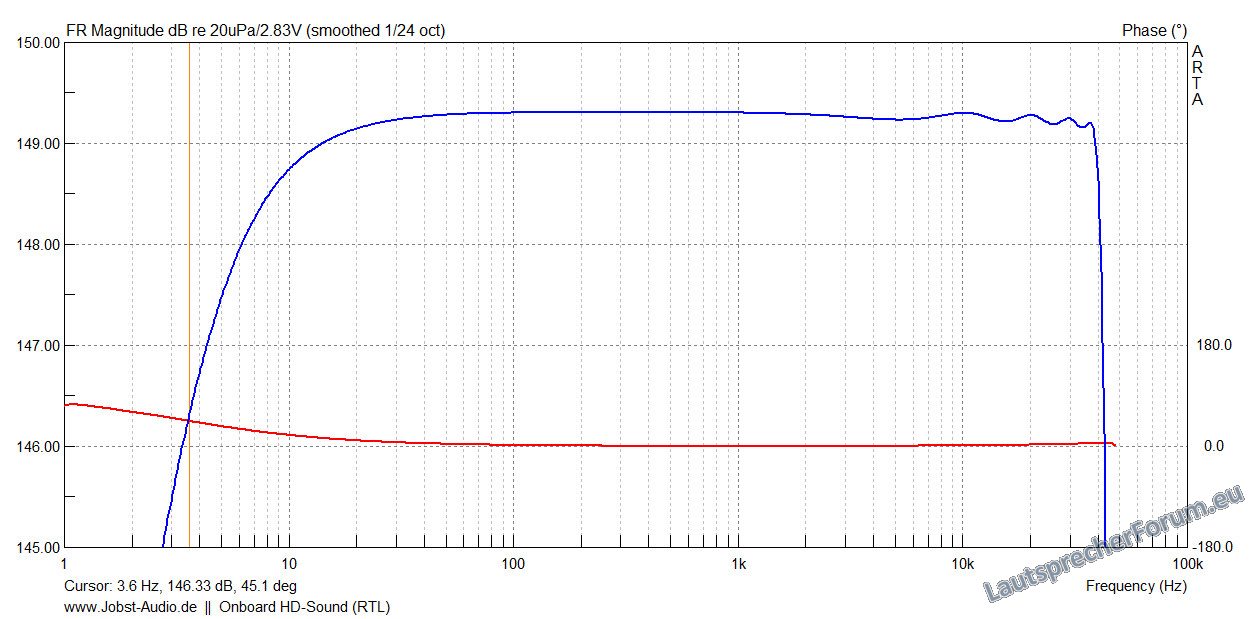

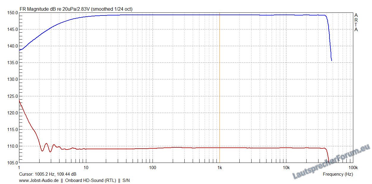

RTL HD Sound: (Realtek Onboard Soundkarte-Intern)
Völlig ok für einfache Messungen, da brauch's echt kein teures Interface für einfachen Frequenzverlauf!
Rauschabstand ist halt nich prickelnd.
Klirr ist ebenfalls eine Ecke höher, aber immernoch erschreckend gering, hat aber Ausbrecher, was Klirrmessungen recht ungenau macht!
Klirr Wurde zudem bei -9dB gemessen, S/N bei -3dB, da die Kiste sonst übersteuert.
Frequenzverlauf: F-3dB: 3,6Hz - 43,2kHz
Einfaches Klirr nach Farina (K3: 0.0028609% @1kHz @-9dB!!) und S/N-Ratio (39,86dB @ 1kHz):

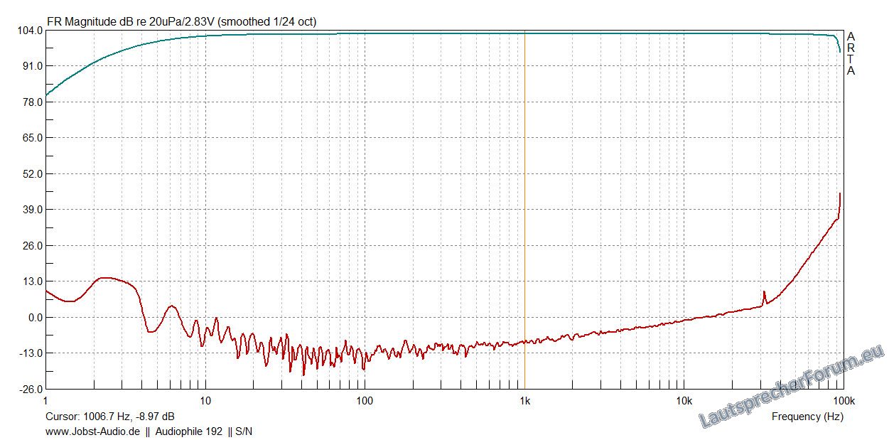

M-Audio Audiophile 24/192: (PCI-Intern)
Hiermit bin ich absolut zufrieden, super rauscharm, kann richtig Pegel und minimalistische, voll übersichtliche Software.
Dank 192kHz Fullduplex vor allem wunderbar für Klirrmessungen und Messungen mit sehr geringem Signal.
Frequenzverlauf: F-3dB: 4,8Hz - 92,1kHz
Einfaches Klirr nach Farina (K3: 0.0005309% @1kHz) und S/N-Ratio (111,59dB @ 1kHz):
THD mit Steps: 0,00040%

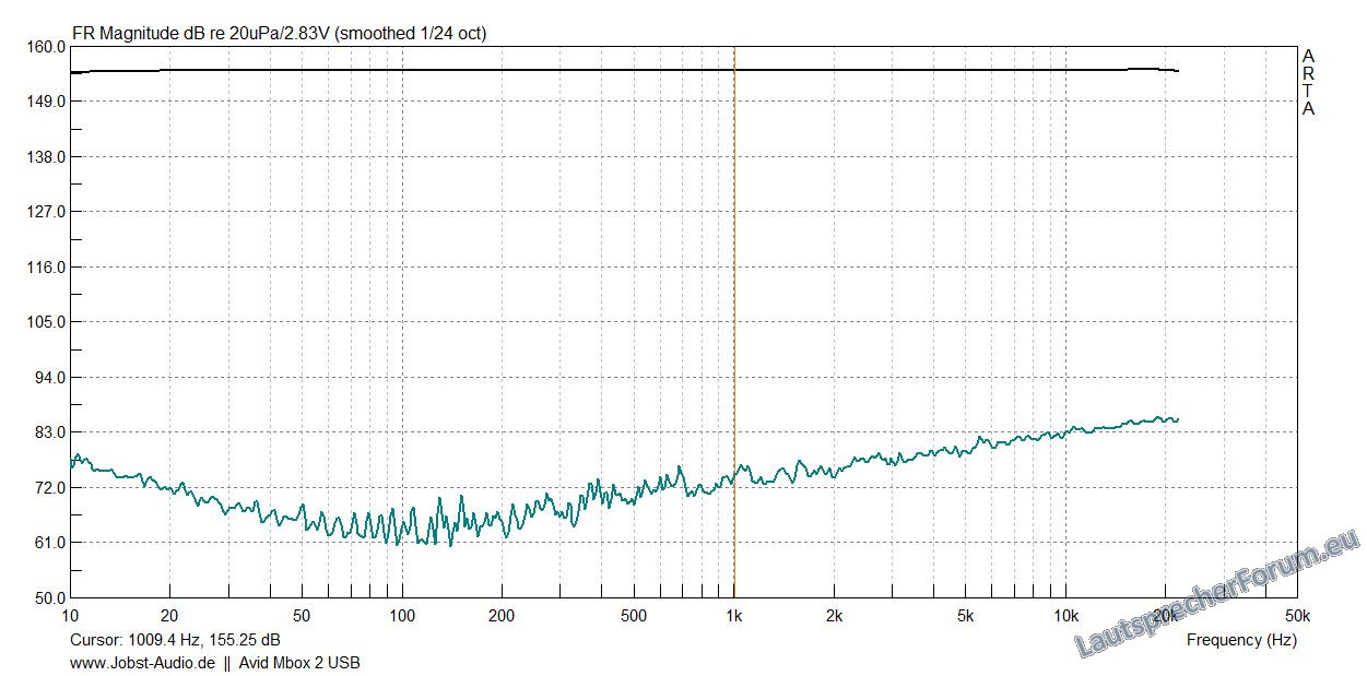

Digidesign Mbox 2 USB: (USB 2.0 Soundkarte-Extern)
Zum messen jetzt net die aller Tollste (Für Frequenzverlauf reicht's), für Aufnahmen aber super (Preamps klingen spitze),
für DJs sicher auch super, da Directmonitoring und echt richtig Power für Kopfhörer.
Potis sind ebenfalls super zu bedienen.
Frequenzverlauf: F-3dB: 3,4Hz - 21,8kHz
Einfaches Klirr nach Farina (K3: 0.0026853% @1kHz) und S/N-Ratio (80,6dB @ 1kHz):

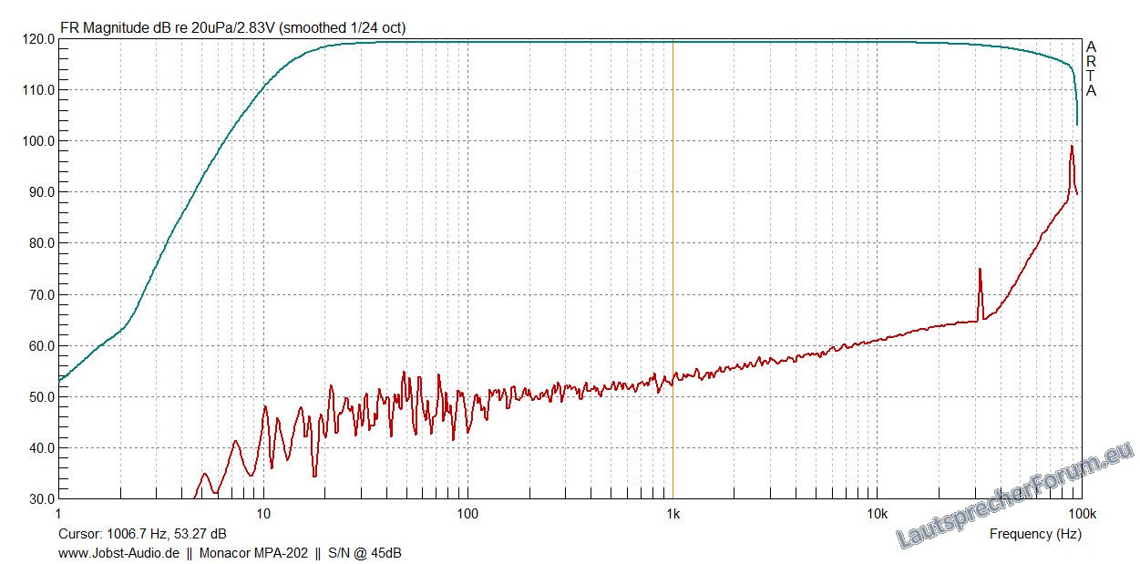

Monacor MPA 202: (Low-Noise Preamp / Gemessen mit Audiophile 192)
Für Anfänger ein spitzen Gerät.
Was net so toll ist:
Subsonic und LowCut (ja hat beides ^^) nicht abschaltbar.
Nur 12V Phantomspannung (dafür echtes 12V Netzteil), was bei einigen Messmikros zu Problemen oder zu falschen Klirrmessungen führen kann.
Frequenzverlauf: F-3dB: 14,8Hz - 68,8kHz
Einfaches Klirr nach Farina (K3: 0.0439542% @1kHz @ 45dB) und S/N-Ratio (66,06dB @ 1kHz auf Mittelstellung 45dB / 90,42dB @ 20dB-Stellung):
THD mit Steps: 0,01973% (45dB)

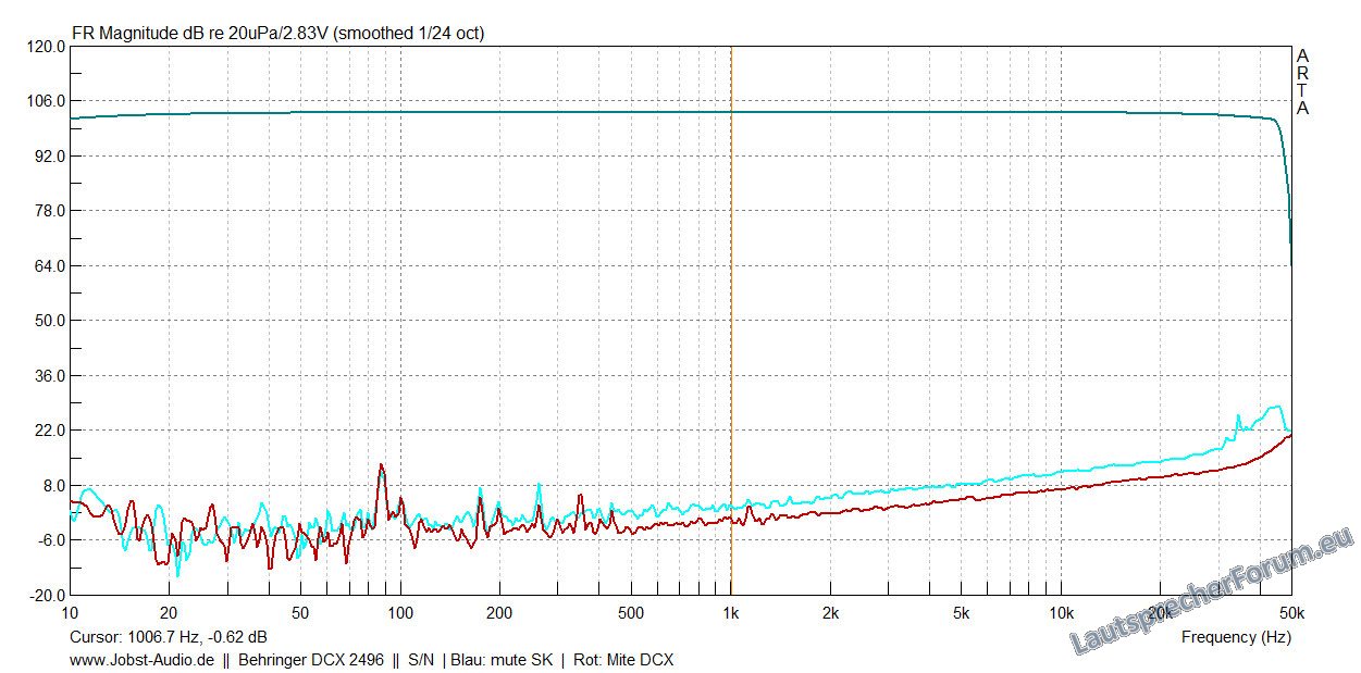

Behringer DCX2496: (Digitalcontroller / Lautsprecher Management / DSP / **Gemessen mit Audiophile 192)
Nutzen ja recht viele, auch mal zu messen, deswegen denke ich auch mal interessant.
Wie man sieht, gemutet weniger Rauschen, als wenn noch die Soundkarte dran klemmt (Soundkarte mute)
Frequenzverlauf: F-3dB: 7,2Hz - 43,9kHz
Einfaches Klirr nach Farina (K3: 0.0019409% @1kHz bei Gain -3dB) und
S/N-Ratio (100,27dB @ 1kHz bei Gain -2dB -> Soundkarte mute / 103,74dB @ 1kHz -> DCX gemutet):

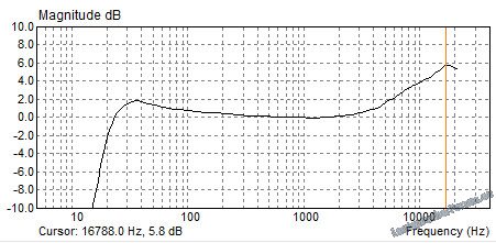

Monacor ECM40: (Elektret-Mikrofon)
Für Anfänger völlig in Ordnung und sehr günstig, sollte aber auf alle Fälle kalibriert werden, ist wohl auch ein Diffusfeld-Mikro.
Streueung laut HiFi-Selbstbau recht hoch, bis zu +-12dB obenrum!
Charakteristik: Kugel
Läuft bereits mit 12V Phantomspannung (Ab 12V oder 48V -> Keine Abweichung im Klirr oder sonstige Daten)
Grenzschalldruckpegel laut Datenblatt 120dB (Wohl bei 5-10% THD), was ich schon als sehr grenzwertig empfinde, eher 112dB
Rauschabstand laut Datenblatt 60dB, gefühlt: 20dB.
Empfindlichkeit 5,6 mV
Meine Kalibrierdatei als Beispiel:

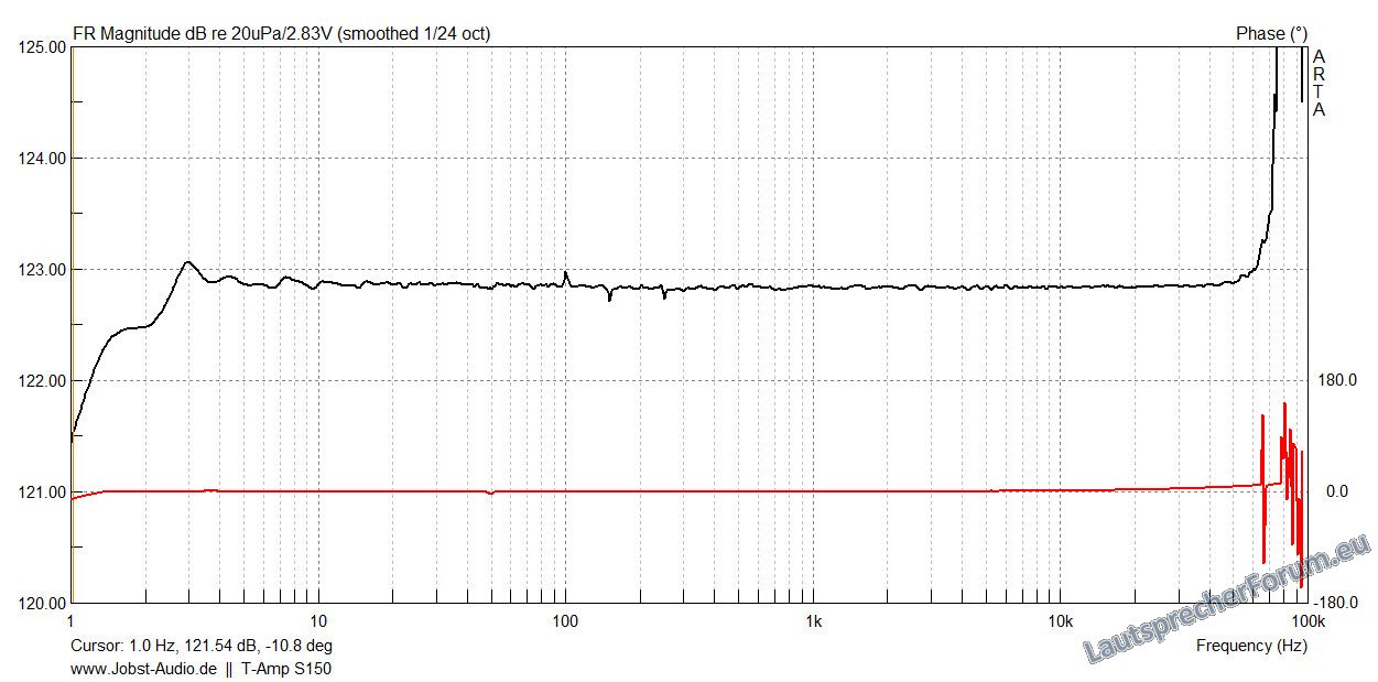

T-Amp S-150: (Class AB Endstufe)
Für Einsteiger ne super Kiste, Messungen an 2 Ohm sind ebenfgalls möglich, nur eben nicht bis Vollgas.
Leider gerät die Kiste etwas früh in's clip und ist nicht die aller rauschärmste.
Somit für Klirrmessungen und auch Phase nicht die aller Geeignetste, dafür aber günstig, linear und passiv gekühlt.
Leider habe ich nur die eine Messung, weiß aber nicht, obdie so 100% war, siehe <10Hz und >60kHz
Frequenzverlauf: F-3dB: 14,8Hz - 68,8kHz Einfaches Klirr nach Farina (K3: 0.0439542% @1kHz @ 45dB) und S/N-Ratio (66,06dB @ 1kHz auf Mittelstellung 45dB / 90,42dB @ 20dB-Stellung):
Frequenzverlauf: F-3dB: 7,2Hz - 43,9kHz Einfaches Klirr nach Farina (K3: 0.0019409% @1kHz bei Gain -3dB) und
Frequenzverlauf: F-3dB: 3,6Hz - 43,2kHz Einfaches Klirr nach Farina (K3: 0.0028609% @1kHz @-9dB!!) und S/N-Ratio (39,86dB @ 1kHz):
Frequenzverlauf: F-3dB: 4,8Hz - 92,1kHz Einfaches Klirr nach Farina (K3: 0.0005309% @1kHz) und S/N-Ratio (111,59dB @ 1kHz):
Frequenzverlauf: F-3dB: 3,4Hz - 21,8kHz Einfaches Klirr nach Farina (K3: 0.0026853% @1kHz) und S/N-Ratio (80,6dB @ 1kHz):
