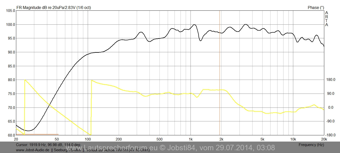

Frequenzverlauf auf Achse mit Phase. 1W/1m (4V/16 Ohm):

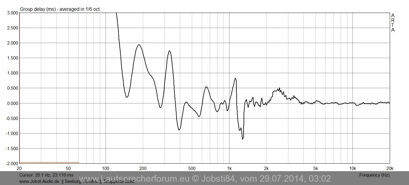

Gruppenlaufzeit:

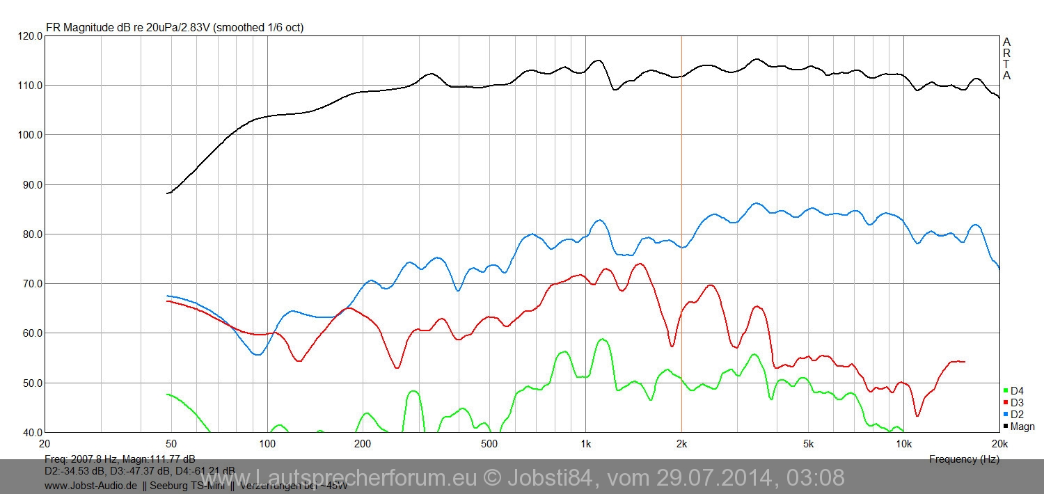

Verzerrungen bei ~45W:
Eindruck:
Etwas mittenbetont und klingt alleine leicht hohl und sehr Grundtonschwach.
Mit Sub drunter wendet sich das hohle Klangbild zu einem recht lauten und direkten Sound, da macht die Kiste dann auch Spaß.
Box völlig ok, sollte man sich vorher aber anhören, je nach Einsatzzweck. Nicht ser audiophil, dafür super laut und dabei kompakt.

Gehört zu dem Mini auch nen Systemamp oder DSP oder so?
Beitrag von SamuDave »
Zwar bissl Spät aber egal :D.
Ja zum TS Mini gehört auch ein Aktiv - Sub 12".
Habe selber ein TS Mini System und kann sagen das sich meine Meinung darüber mit Benny's deckt. Laut, recht Direkt und weniger HiFi tauglich aber recht sauber im Grenzbereich.
