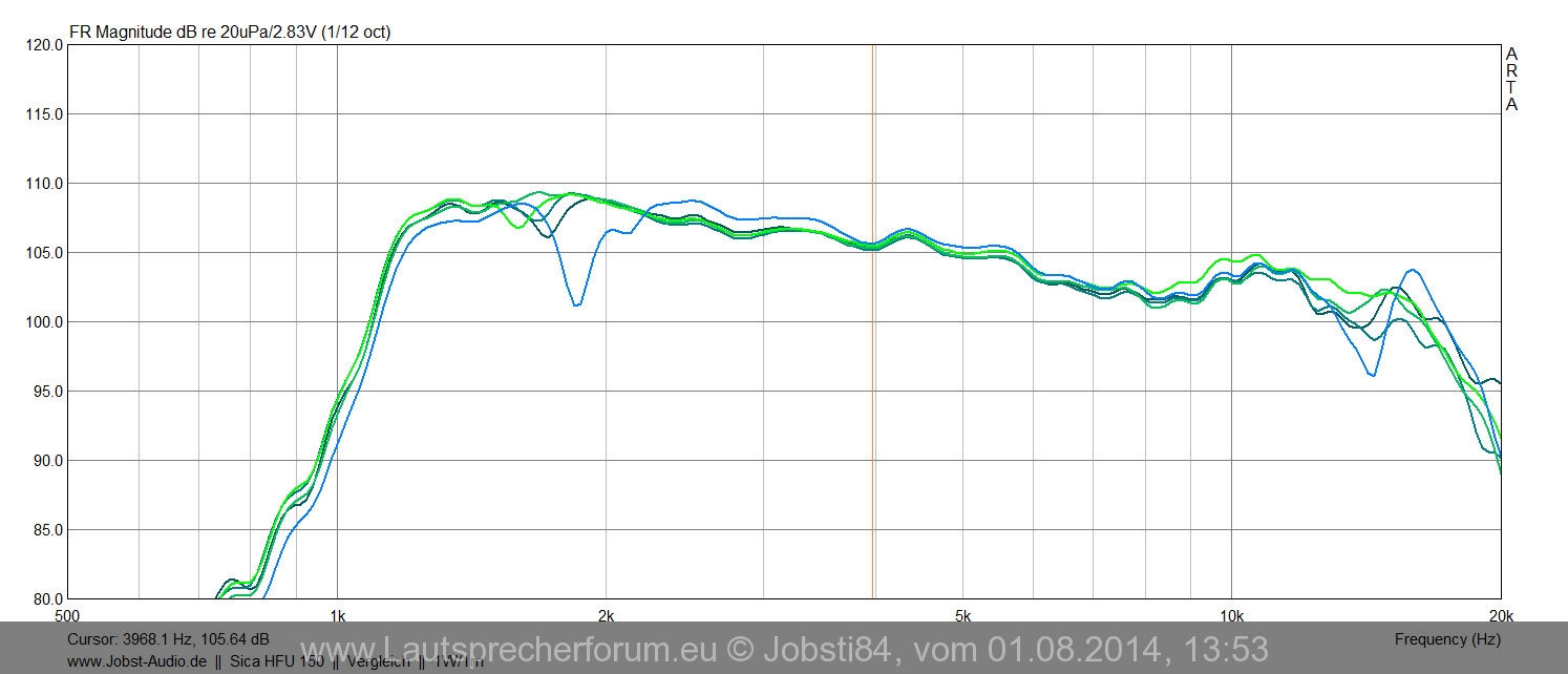

Vergleich von 5 Stück Sica HFU 140 z009510.
5 Stück kalibriert gemessen.
Der einzigste größere Ausreißer ist blau, ist einzeln bezogen ohne Horn und nennt sich z009442.

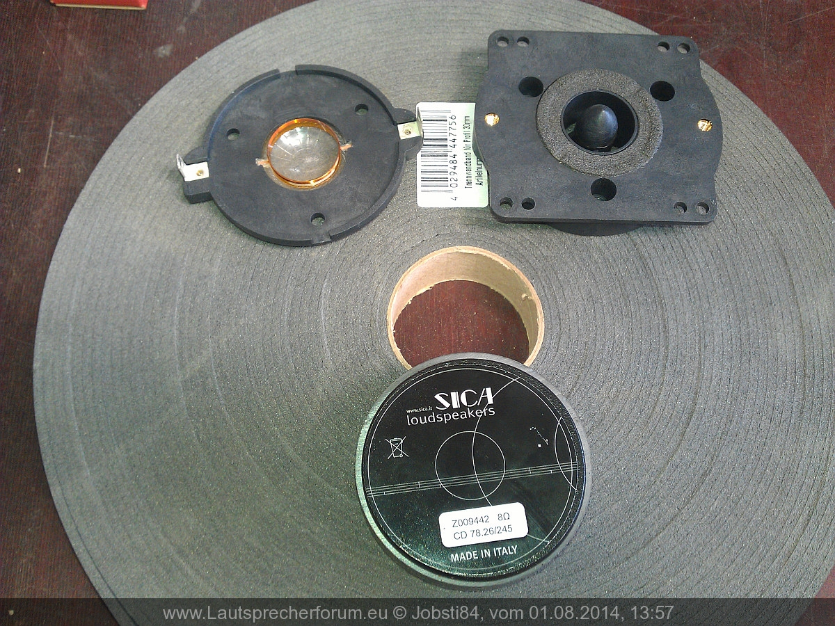

Beim Aufschrauben sehe ich nur einen direkten Unterschied: Der Kleber der Litzen geht bis auf den Membranrand, bei den anderen 4 nicht.
Treiber offen:
Vergleich z009442 (unten/Ausreißer) und z009510 oben:

Selektierst du diese paarig?
Ich kann keinen anderen Shop finden (in Hannvoer will ich nicht bestellen), der diese Treiber hat
Nö eigentlich nicht.... Haben ja nur ein Ausreißer dabei (Ganz andere Charge, irgendwas war da...). Die 1-2dB Abweichungen finde ich net so tragisch bei PA.
Könnte ich aber anbieten.
