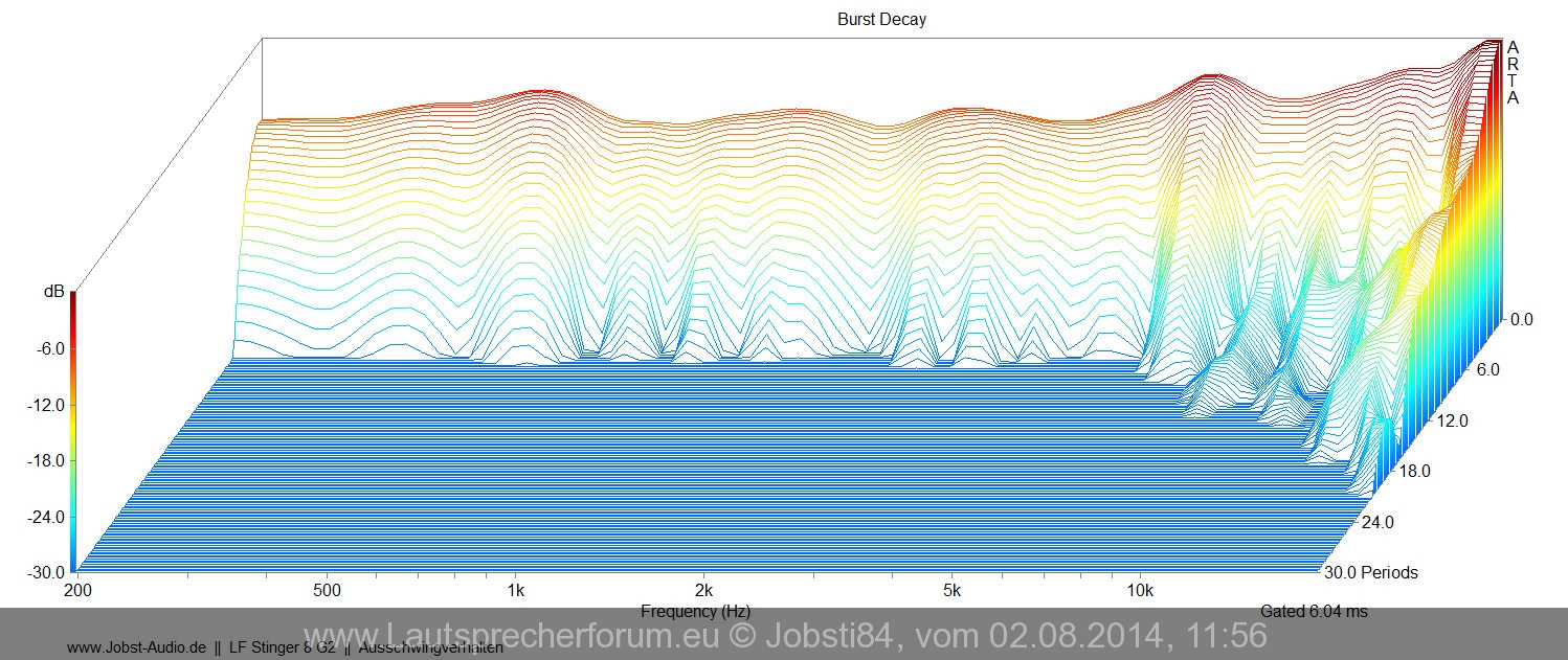

Hier einfach mal die Messungen von mir:
Frequenzverlauf, Impedanz und Verzerrungen: (Cursor auf -6dB. Durchschnittspegel 93dB)
Ausschwingverhalten & Gruppenlaufzeit:
Abstrahlung horizontal:
Für's Geld absolut nix zu meckern ;)
Bei 700-800Hz könnte evtl. vom Gehäuse kommen, kann also nix schaden die Kiste noch etwas mit Dämpfungsmaterial vollzustopfen.
Bassabstimmung ist Geschmackssache, wie sie jetzt ist: SUper als MOnitor, super EQbar, easy an Bässe ankoppelbar,
dafür klanglich alleine am Stativ recht dünn.
"LF" anstatt "LD" in den Messungen, naja macht nix.
