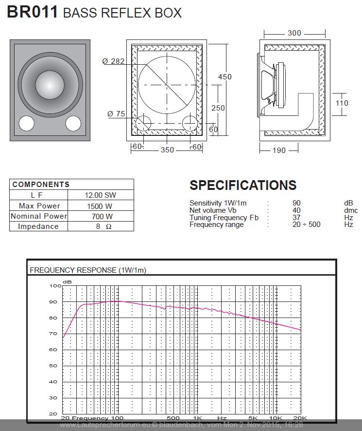

Was'n mit Kappalite 3012 LF oder Sica K4 oder S3?
Wird net so tief, aber richtig laut, wenn tief, muss da eben ne Schwerpappe wie BMS oder Ciare rein, wobei der BMS "blubberich" ausschaut,
12PS100 und 12LW800 sind eigentlich ganz nett, aber recht leise mit 90dB, wie auch der 12.00SW.
Kannste den Ausschnitt kleiner machen? Kappa Pro 10 LF schaut perfekt aus, wie auch Kappalite 3010 LF.
Der Ciare kann darin am tiefsten und lautesten, will aber eben seine 1kW.
Als guten Kompromiss würde ich mal den 12PS100 empfehlen.

an so einem Projekt wäre ich auch sehr stark interessiert. Habe nämlich auch noch 4 Ciare12.00SW hier rumliegen. Wenn man die in einem Mini-Sub weiterverwerten könnte, dann wäre das eine super Variante die in meinem "Gerätepark" noch fehlt, ohne viel investieren zu müssen.
Von Ciare gab es ja mal einen Bauvorschlag für den 12.00SW in 45 Litern: LG, Burkhard
