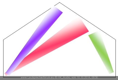

Was manchmal ganz gut aussieht ist nicht uplighting, sondern die einzelnen segmente von links unten nach rechts oben angeleuchtet - da fallen die 50cm der Pars nicht so sehr ins Gewicht.

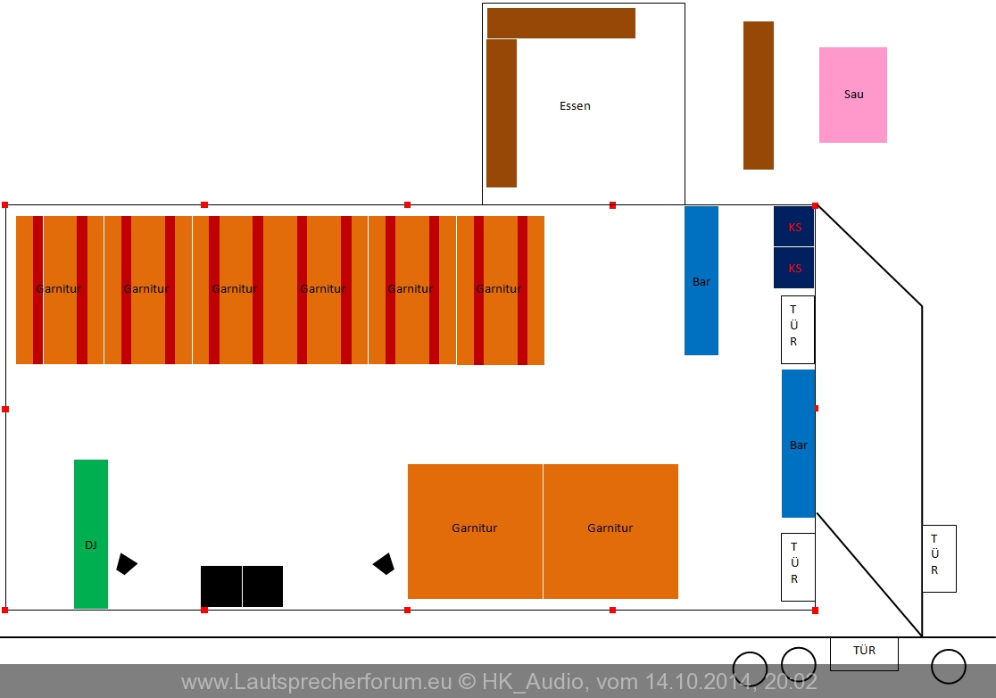

Melde mich mal wieder.
Mit Hilfe eines netten Forummitglieds, ist angehängter Plan entstanden (mit leichten Abänderungen)
Die 10 Garnituren sind für den Veranstalter für das Essen Pflicht. Nach dem Verzehr der Sau, kommen zwei Garnituren links weg.
Gibt es Einwände / Verbesserungsvorschläge?

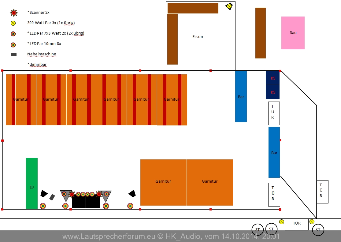

Licht:
Wo würdet ihr das Licht platzieren?
Ton:
geplant sind jetzt 2 LMB118 mit BC18PS76 an TA2400 MK2
und 2 Pas 210 mod an der TSA 4-700
getrennt über t.racks.
Kann mir da jemand eventuell ein Setting geben?
Vielen Dank schon mal!
#24
Was das Licht angeht, würde ich mir 2 Stative mit 2 Studio LED Pars, einem Scanner und 2 konventionellen PARs bestücken, einfach in die Nähe vom Ton stellen, ist für den "spassigen" Teil nach dem Essen gedacht.
Die restlichen Kannen auf Bodentischen verteilen und damit in den Zeltgiebel leuchten. Ich persönlich bin da ein Freund von einem dezenten Violett/Lila, möglicherweise abwechselnd mit weiss oder einer mehr oder weniger gesättigten Variante der Farbe.

Beitrag von HK_Audio »
Damit ich das jetzt richtig verstehe. Du willst die Led Pars auf den Boden (mit Platte oder kleinem Fußstativ) stellen und Richtung Zeltplane leuchten.
Im Anhang mal ein Beispiel.
Welche Variante meinst du davon? Lila, Rot, Grün?
oder sogar eine Mischung daraus?
Was ist mit der Variante senkrecht nach oben zu leuchten, also Uplighting?
Mit welchr Variante bekomm ich am meinsten Helligkeit ins Zelt?

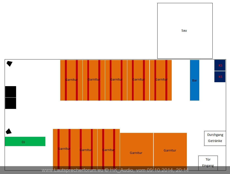

Ich führe mal meinen Monolog weiter. Habe immer noch die Hoffnung, dass jemand seinen Senf dazu gibt.
Bin für jede Kritik / Tipp dankbar.
Im Anhang gibt es eine neue Version. Mittlerweile sind es nur noch 8 Garnituren =)
Einmal mit der geplanten Technik und einmal ohne.
Veranstalter möchte keine Lampen auf den Boden stehen haben, deswegen fällt die Idee vom Flo leider weg.
Die Kannen unten in der Mitte hinter der "Truss" sind allerdings genehmigt. Hinter dem DJ dürfen auch welche stehen.
Nur nicht bei den Tischen, was auch i-wie verständlich ist.
Für die Floorspots vor der Tür: welche Farbe eignet sich da am besten?
Vielen lieben Dank schon einmal!

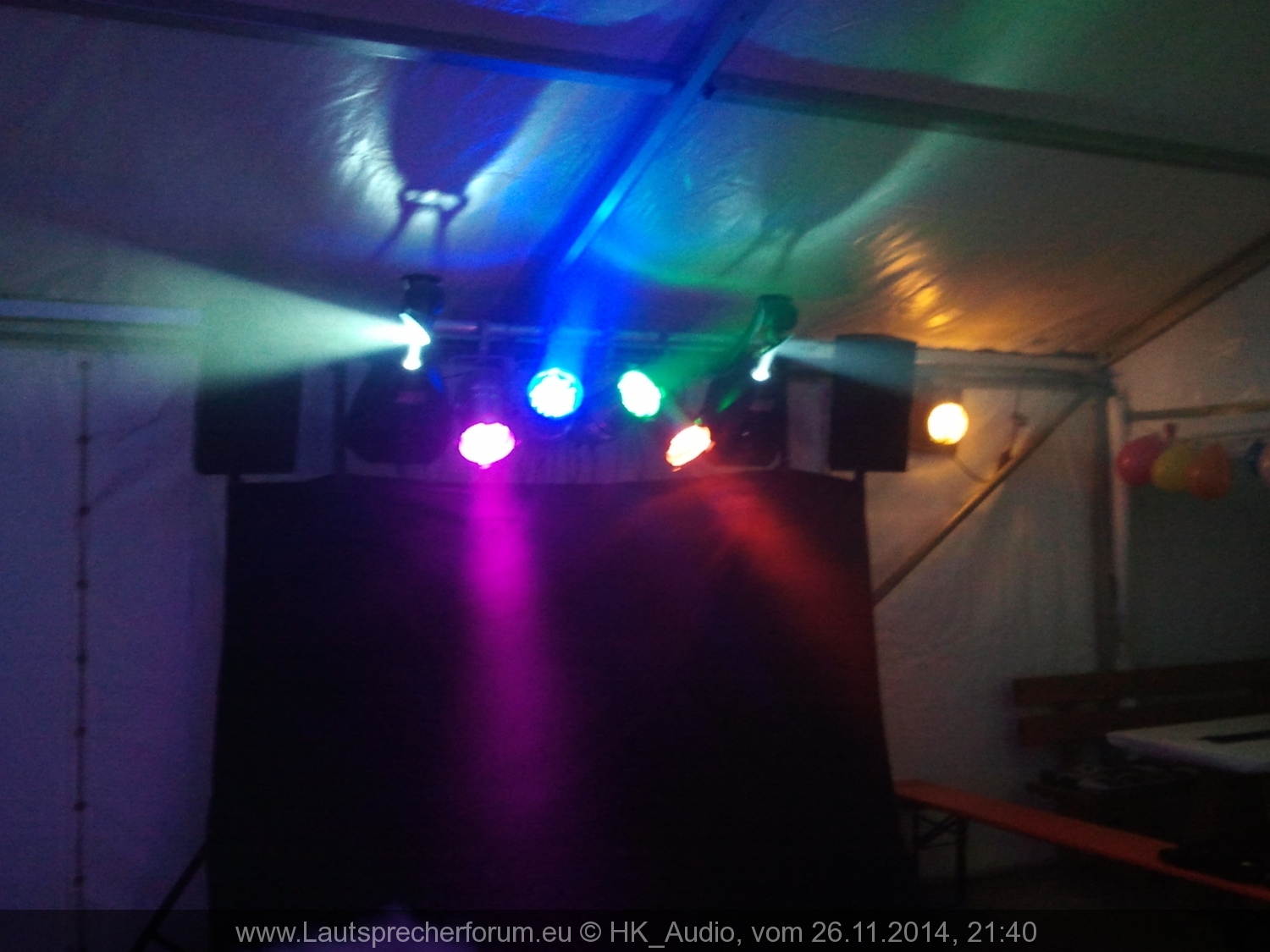

Im Anhang ist der Aufbau zu sehen!
In Bild1:
4 Led Par 56 und
2 Scanner an einer 2m Alustage, welche über 2 Stative und Halfcoupler/TV-Zapfen Adapter gehalten wurde.
2 Pas 210 auf zwei Stativen mit Neigeadapter
die Bässe und ein Pas210 sind hinter dem "Vorhang"
Pas wurde Richtung Anbauzelt gedreht und lautstärke technisch etwas runtergedreht (ältere Leute)
Der Aufbau war so konzipiert, dass er möglichst wenig "kostbaren" Platz wegnahm.
Die Party war nicht so bunt wie abgebildet. Foto wurde während dem Aufbau/Test gemacht.

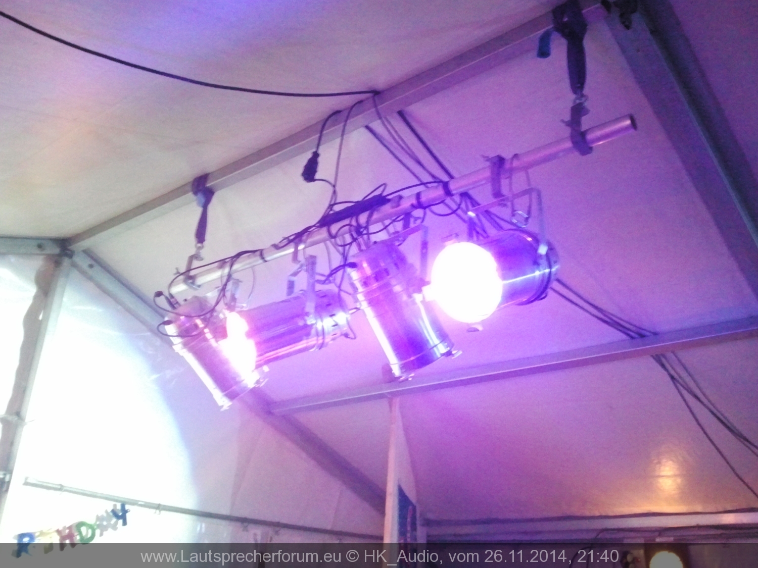

In Bild2:
4 Led Par 64 an 2m Alustange über C-Haken und Lastschlinge am Zelt befestigt.
Grundbeleuchtung waren 4 dimmbare Lampen, die vom Zeltverleiher installiert wurden.
Kritik über den Aufbau ist erwünscht!
Aber dann bitte mit Verbesserungsmöglichkeiten :)
