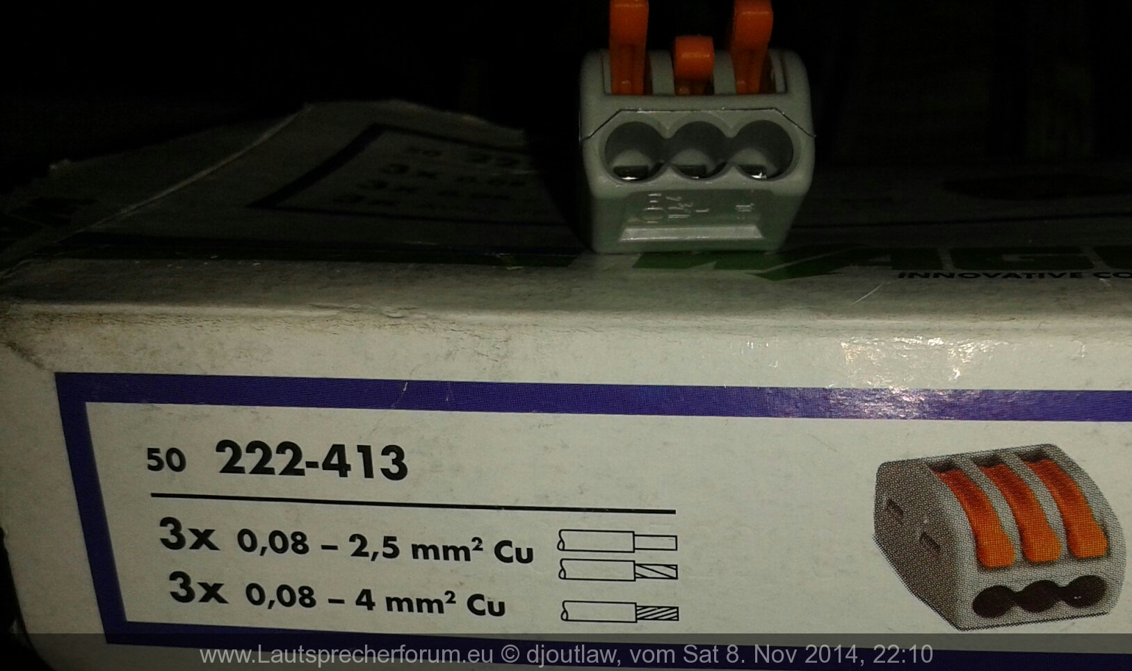

ich bin auf der Suche nach einer Art "Stromdieb" für meinen JM Sub 212.
Ideal wäre eine Art Klemme, die ich am Kabel zwischen SPK Eingang und SPK Ausgang "anbringen" kann.
1 Eingang, 2 "Abzweigungen" (für die Chassis) und 1 Ausgang.
Kann mir jemand folgen und sagen ob es soetwas gibt und wie das ganze heißt?
Alex
Alex

Exakt! Genau soetwas brauche ich.
Vielen Dank

Hat schon mal jemand eine dieser Klemmen schmelzen lassen? Irgendjemand kriegt doch sonst immer alles klein
@ Threadstarter: Lass dich von diesem Einwurf nicht irritieren. Ich nutze die Teile selbst.
Re: Verlöten Doppellautsprecher
Nutze in meinen Subs ebenfalls die Wagoklemmen, sind sehr einfach zu montieren und flexibel für Änderungen. Gibts auch in 5-Polig, die bräuchtest du dann. Wenn das eine Sache für die Ewigkeit werden soll, kannst du auch die günstigeren "Einwegklemmen" von Wago kaufen, die sind halt nichtmehr zu entfernen ohne den Kabel ab zu pitschen. Kostenpunkt ist bei beiden aber absolut gering (bei richtiger Quelle
@ Studi: Ich war mal bei einer Vorführung für Brandschutz & Elektrosicherheit, da haben die verschiedenste Geräte mit richtig Strom versorgt um Überlastungen zu simulieren. Die Standartklemmen sind soweit ich weiß bis 32A zugelassen und es wurden rund 50A aufgeschaltet. Alle Geräte sind abgeraucht, die Klemme hats nicht gejuckt, also vermutlich nicht so einfach die zu überlasten. Testen würde ich es allerdings nicht
PS: Ich habe die Klemme bei mir im Sub samt aller Kabel schön an der Verstrebung mit Kabelbindern fixiert, damit da nichts hin und her klappert beim Betrieb.

Für mich kommt ne Wagoklemme, obwohl ich denen bei massiven Kabel blind vertraue, nicht in die Tüte.
Ich benutze die gelben Flachsteckhülsen mit einer gescheiten Quetschverbinderzange.
Da passt 2 x 2,5mm² rein. Das verbinde ich von einem Speakon zum nächsten und am Ende gehe ich jeweils an einen Speaker.
Bei vielen Speakern passen übrigens auch gelbe Quetschverbinder...
Eine gute Zange geht bei 20€ los.

Es gibt die Wagoklemmen afaik auch in größer (so bis 63Amp.)
Ich hatte damit bisher nur gute Erfahrungen gemacht, gelöst hat sich bei mir noch kein kabel obwohl schon bestimmt 250 verbaut in verschiedensten Einbaulagen (Strom, schaltschrank, PA)
