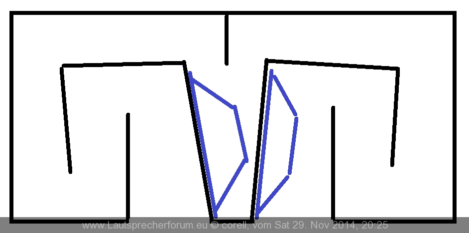

Ich bin heute auf die Idee eines doppel Tapped horns in Push Pull ausführung gekommen, bei danley gibt es ja schon solche mit 12" chassis, allerdings sind hier die chassis nicht symmetrisch eingebaut.
mich würde interessieren, ob ihr die reduzierung der harmonischen verzerrungen bei solch einem konstrukt als nennenswert ansehen würdet, bzw welche voraussetzung dafür bei der konstruktion erfüllt werden müssen. zusätzlich könnte ein solcher aufbau auch impulskompensierend wirken, auch hierzu bitte eure meinung.
"geht nicht, kiste wird zu groß" ist dabei nicht die art von antwort, auf die ich hoffe ;)
gerne auch nur links zu white papern, sodass ich mich selbst weiterbilden und es dann hier zusammenfassen kann.

Warum bauste das nicht symetrisch bzw wirklich pushpull mit membran zu membran - kopplung ala LAB horn ?
Wie liesse sich denn das simulieren ?
wie macht das Danley ist in seinen Produktbildern und beschreibungen zu den unzähligen subwoofern irgendwas zu erkennen - der hat ja konstrukte mit 2-8 chassis.

Das mit dem Push-Pull und dessen Definition kenne ich nur aus Compoundsystemen, da wird dann weniger Gehäuse gebraucht, auch wenn in Deiner Anordnung die Treiber elektrisch dies tun.
In Deinem Fall geht es eher in Richtung Impulskompensation. Die wiederum ist vektorisch nur perfekt gegeben, wenn die Chassis parallel zueinander stehen, denke aber, dass die paar Grad wenig ausmachen werden.

- Die Reduzierung der harmonischen Verzerrungen, wie von Herrn Linkwitz beschrieben, hält scheinbar selbst Bernd Timmermanns für vernachlässigbar (und der mag Theorien gern)
- zwei Gehäuse, auch wenn sie miteinander befestigt werden, sind leichter zu transportieren und in sich stabiler als ein doppelt so großes, welches dann eine Wand weniger brauch.
Bei Mobile-Club-Sounds seinen doppelten 18ern ging das allerdings nicht. Die mussten in ein Gehäuse.
Wer weiß?
Vielleicht hilft es den Tappered Hörnern auch, doch ich denke, da hilft nur ein Proto im Vergleich mit zwei einzelnen zu hören...

die Verzerrungen werden auch weniger reduziert,
eher über den F-Gang verschmiert,
also Peaks reduziert.
in Pushpull/Compount scheint es aber wirklich zu funktionieren.
wichtig ist bei dieser Bauform hier,
das die Membran des rechten Treibers nicht an das Magnetsystem des linken Treibers anstößt,
oder dieses gar als Phaseplug nutzt :ugly:

Ich denke wenn dann sollte man Membran-Membran Anordnung bevorzugen, weil je weniger volumen zwischen drin je besser funzt der spaß... Zumindestens bei BR udn CB :D

Bei dieser Anordnung (die ich übrigens nicht Push-Pull nennen würde, weil viele auch die Compound- bzw. Isobarikanordnung so bezeichnen) geht es darum, Nonlinearitäten (Unsymmetrien) im Antrieb der Chassis auszugleichen. Das klappt durchaus gut, allerdings bringt das natürlich reichlich wenig, wenn die Chassis einen gut symmetrischen Antrieb haben, denn dann ist da nichts auszugleichen.
