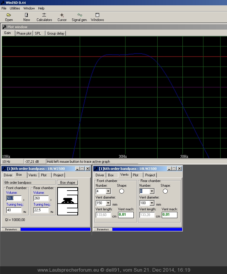

Beitrag von dell91 »
Ich habe mich mal mit der Simulationssoftware versucht. Eure Meinung bitte :idea:
Dabei wurden die Parameter vom 18 Sound 18LW2500 verwendet. Was mach ich mit dem Ports? Wenn ich Iso-barik (Compound) verwende benötige ich ein deutlich kleineres Gehäuse. Woran liegt das?
Zur Grafik:
Die Rote linie ist 0 dB und die lilane ist -3 dB
f3 ca 21,5 Hz und 46 Hz
Gruß Julian
#23
Beitrag von Robin00 »
Isobarik = 2 Treiber direkt hintereinander montiert, idealerweise Membran - Membran, weil geringstes zwischenvolumen
//EDIT:
Hast du mal auf die Portlängen geschaut? :evil:
#24
