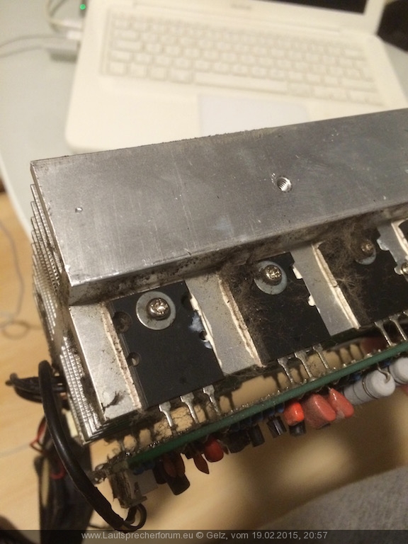

Beitrag von Gelz »
So sieht das ganze aus.
Ich will nicht unbedingt den Kühlkörper abschrauben daher suche ich was zum sprühen.
Ich werde den Alkohol mal in eine Pumpsprühflasche füllen und damit ein bisschen auf die Platine sprühen. Ich hoffe ich bekomme dann alles runter.
Beitrag von Fio »
Zuletzt geändert von Fio am 15. Dez 2015 01:38, insgesamt 1-mal geändert.
Beitrag von Gelz »
So der Amp läuft wieder ohne Brummen und Rauschen.
Hab die Platine mit Alkohol und den Poti mit Teslanol® T6-OSZILLIN Kontakt- und Tunerspray gereinigt. Super die beiden Reiniger, einsprühen... ausblasen... fertig.
Mit Wasser wäre es durchaus auch sauber geworden, allerdings nicht so schnell wie mit dem Alkohol.
Danke nochmal für eure Antworten.
