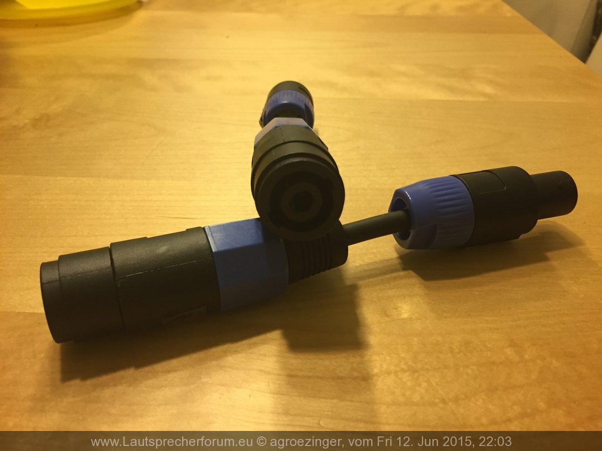

Hey Andy,
wie die anderen schon geschrieben haben ist das wirklich eine "einfache" Sache wenn man es sich zutraut selbst zu machen. Ich selbst habe mir mal Adapterkabel gebaut um von 1+/1- auf 2+/2+ zu kommen. Was du willst kann man genau gleich umsetzen. Dann steckst du einfach den Adapter an deine Endstufe und kannst deine ganz normalen Kabel benutzen.
Wenn du dir nicht zutraust so etwas selbst zu machen meldest du dich mal bei mir per PN. Ich biete dir an solche Kabel zu machen wenn du mir die Unkosten der Teile und ein Bier als Arbeitsentschädigung bezahlst
=> Mehr per PN bei Interesse

Alex
