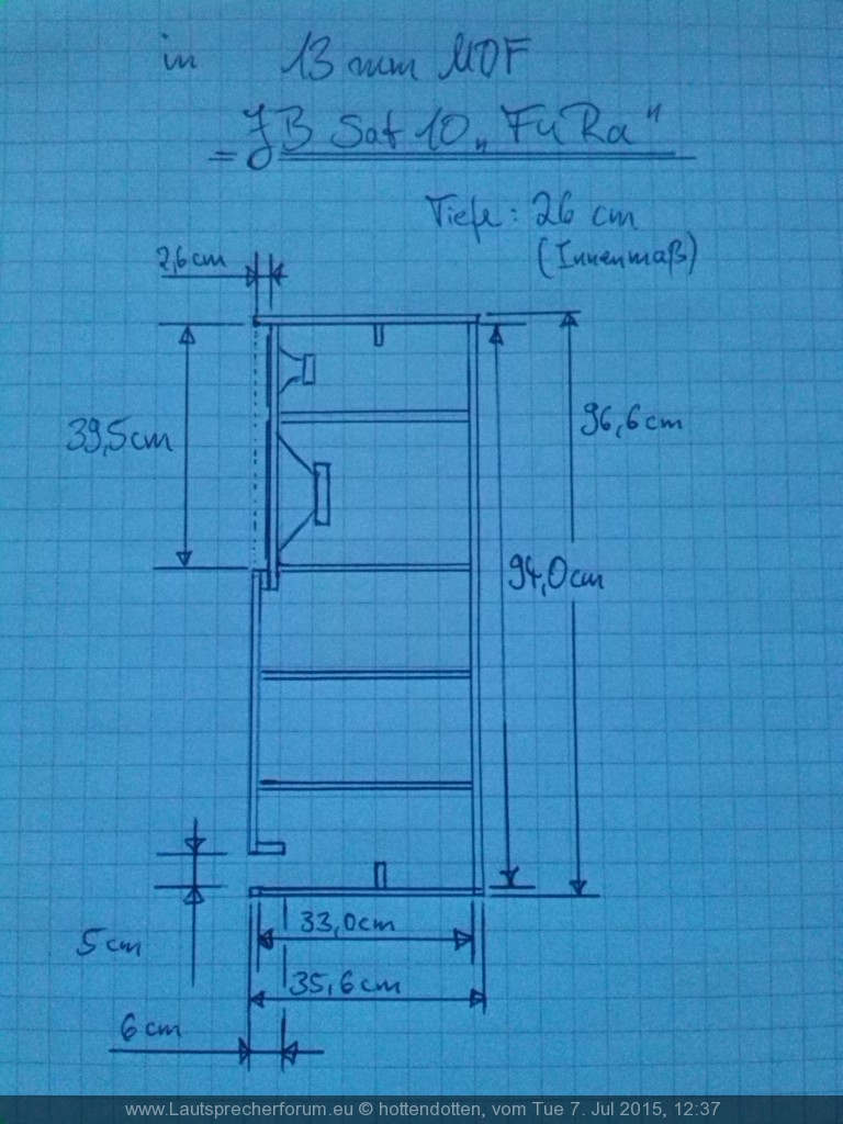

Ich habe mal schnell nen Bauplan gebastelt, wo die Reise so hingehen könnte :D
( vllt sind die vielen Verstrebungen ein wenig übertrieben..aber is ja auch nur 13 mm Mdf )

Beitrag von duerg »
Hauptsache die Schallwand bleibt gleich breit :)
Verstrebungen kann es nie genug haben :)
Kippt das Ding so nicht zu schnell um?
Welches externe Netzteil willst du benutzen?
Welcher Verstärker ist es denn genau?
Gruß Duerg

Die Frontmaße sind die selben wie beim normalen Top. Falls die Lautsprecher tatsächlich wacklig sind bei einer Grundfläche von 35,6*28,6 bekommen sie noch einen Sockel..aber bei nich mal nem Meter Höhe, denke ich es ohne gehen sollte. :D

Habe mir gerade überlegt, dass wenn man so was baut, man sich in der Umgebung an natürlich vorkommende Rastergrössen halten sollte.
Um an Höhe zu gewinnen, könntest du den Lautsprecher mit einer Grundfläche einer Bierkiste aufbauen, zweites etwas kleineres Brett drunter, schon "rastet" der Lautsprecher ein....
Und die Lösung mit der zweiten Batterie finde ich amtlicher.
