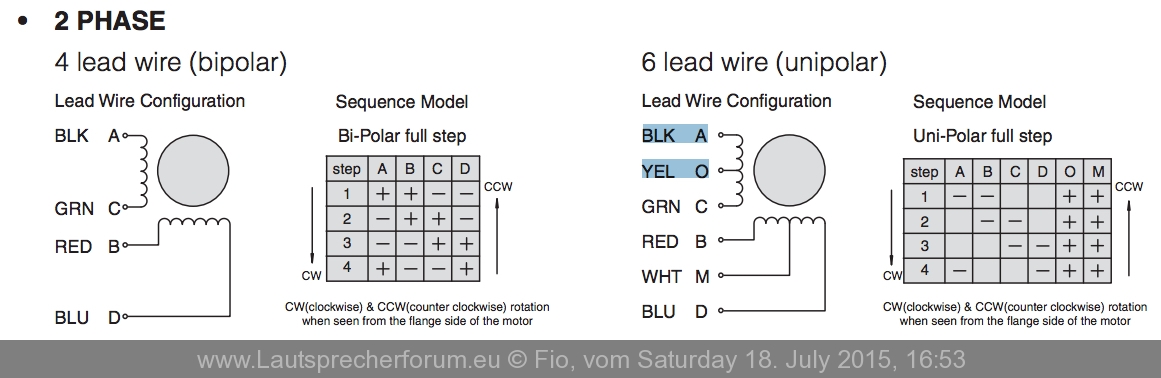

Da kannst du nachschauen wie du die Windungen prüfen kannst:
