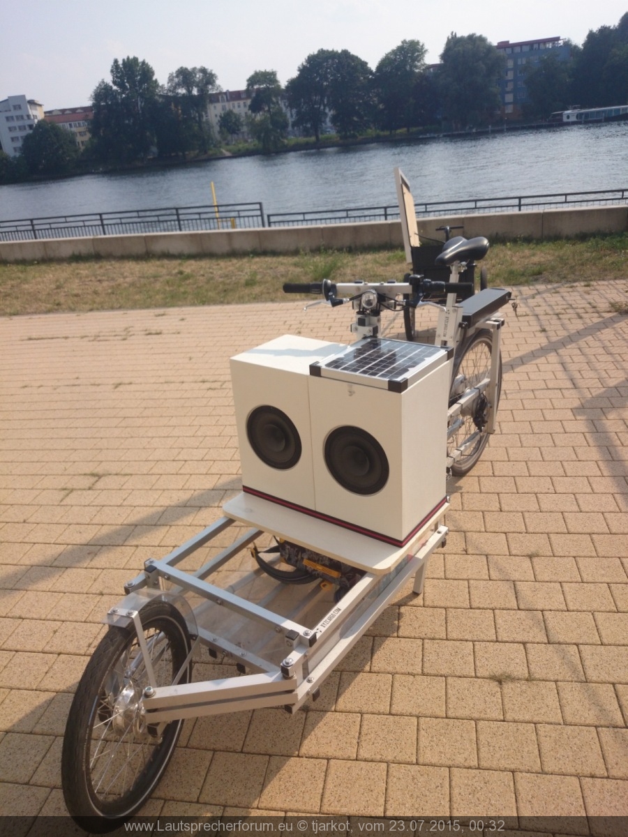

Hatte noch zwei Lautsprechergehäuse à jeweils 28 Liter Innenvolumen. Als kleine "Gartenfest-Anlage" habe ich zwei Class-D Mono-Endstufen und MP3 sowie Bluetooth sowie Solarmodul eingebaut, so dass das Ding nun dauerhaft draußen bei gutem Wetter funktioniert.
Frage:
Habe zwei Chassis eingesetzt: Pioneer TS-A2013i , siehe http://www.pioneer.eu/de/products/25/13 ... /page.html
Macht es Sinn die Lautsprecher von CB auf BR umzubauen und wenn ja, welche Portlängen/Durchmesser würdet ihr probieren?
Wäre klasse, wenn jemand da eine Empfehlung hätte.
Anbei noch ein foto vom Aufbau (mit noch anderen Chassis)
Frage:

Rein theoretisch ist das Ganze schwer einzufangen.
Solche Chassis haben immer ein sehr hohes Qts,
von daher sind sie recht ungeeignet.
Wenn es in dieser Anwendung auf Hauptsache etwas
mehr Bass ankommt, und man Impulsverhalten völlig hinten anstellt,
kann man es mit je einem 7cm Loch probieren, das unterstützt 70 Hz,
was das höchste der Gefühle wäre.
Im schlimmsten Fall macht man es halt wieder zu.
Gruss, Mark

Re: Anpassung CB auf BR: Portgröße?
Danke dir, das würde ich dann mal probieren.Mark Halbedel hat geschrieben:Rein theoretisch ist das Ganze schwer einzufangen.
Gruss, Mark
Spielt es eine rolle, ob vorne, an der Seite oder hinten? Die Box wird größtenteils freistehend ohne Wände sein.
Kaum. Hinten kannst Du es wieder kosmetisch akzeptabel zumachen, wenns nicht so der Hit ist.tjarkot hat geschrieben:Danke dir, das würde ich dann mal probieren.Mark Halbedel hat geschrieben:Rein theoretisch ist das Ganze schwer einzufangen.
Gruss, Mark
Mit dem Loch dann aber nicht am Baß EQ zu viel Gas geben, sonst schlägt der Treiber an.
Gruss, Mark
