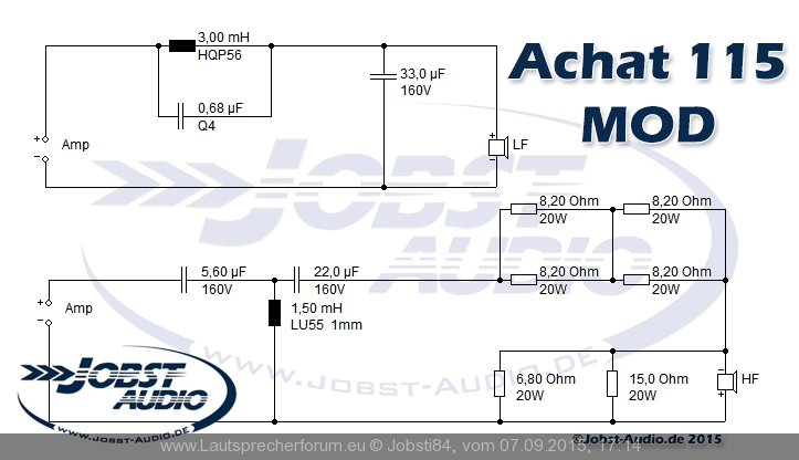

Somit war es an der Zeit eine Modweiche für die Achat 115 in Angriff zu nehmen.
Die Modweiche kann sowohl für die aktive als auch passive Achat 115 genutzt werden!

Primär war es das Ziel die Box klanglich bei hohen Pegeln zu entschärfen, aber ihr auch gleichzeitig mehr Pegel, Linearität als auch direkteren Klang zu entlocken,
dabei aber eine einfache Weiche beizubehalten, welche auch nicht zu teuer wird.
Somit kann der Umbau, dank einfacher Schaltung, auch Problemlos von Anfängern bewältigt werden.
Alles hat wie gewollt 1A funktioniert und der Umbau lohnt mMn. auf alle Fälle, denn die Kiste klingt nun doch recht amtlich!
Vor allem Stimmen kommen nun viel differenzierter und direkter, im Direktvergleich mit dem Original klingt der MOD eine ganze Ecke lauter bei gleicher Leistung.
Sorgen hatte ich mir anfangs über den Hochtöner gemacht, wie die Klirrmessungen aber zeigen, hat er kein Problem mit der tiefen Trennung.
Einzelmessungen zeigten, dass der HF an dem großen Horn erst unterhalb 700Hz im Klirr stark ansteigt, weitere Messungen bestätigten ebenfalls,
dass man hier knapp unter 1kHz akustische XO anpeilen kann.
Was auch gemacht werden musste, um den 15"er einfach beweichen zu können (Schon recht frühe Resos, welche aber nicht mega ausgeprägt im Ausschwingverhalten sind),
der Vorteil war jetzt ein 12dB Filter im LF, welcher uns wenig Pegel weg-frisst.
Nachteile gibt's natürlich auch, denn nix geht ohne Kompromisse.
Der HF ist jetzt nicht mehr ganz so Pegelfest in Bezug auf Rückkopplungsfestigkeit, was ich aber nicht so schlimm empfinde,
da die Wenigsten die Kiste als Wedge im harten Rock'n Roll Einsatz verwenden werden, wobei das noch getestet werden müsste, ab wann's hier raucht. Bin da eigentlich guter Dinge.
Ebenfalls ist die Box minimal Feedback-Anfälliger, da die Mittensenke der Vergangenheit angehört.
Allerdings ist die Minimale Impedanz auf 6,06 Ohm gesunken, womit die Kiste nun eine 7,6 Ohm Box ist, das sollte aber wirklich keinen wirklich interessieren ;-)

Frequenzweiche:
Verstecken ist aktiviert
Alles Intertechnik-Bauteile. Als Alternative zu L1 kann auch eine DR56/3.0/140 genutzt werden.
