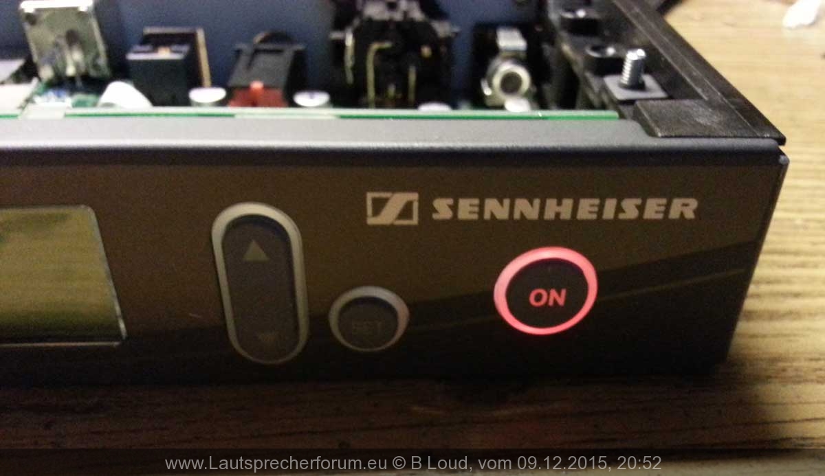

einer von meinen Sennheißer Empfängern geht nicht mehr an.
Der Power Knopf leuchtet jedoch Rot wenn man den Empfänger an Strom anschließt, so sieht auch jeder funktionsfähig Empfänger aus wenn er ausgeschalten wurde und am Strom hängt.
Nur bei dem defekten springt er eben nicht an wenn man den ON Knopf Drückt.

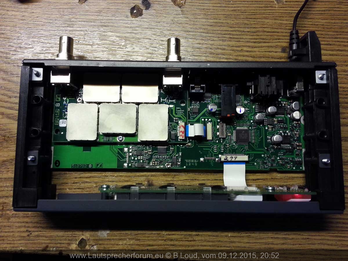

Die Platine mit den Buttons und Display kann ich als Fehler ausschließen, da ich mit einem Funktionsfähigen gerät die Vordere Platine getauscht habe und die Display Platine Funktioniert aber die "Hauptplatine" nicht.
Auf der "Hauptplatine habe ich ein paar Spannungsregler gefunden, die geben auch alle die richtige Spannung aus. Aber der Empfänger lässt sich einfach nicht mehr einschalten
Hat jemand eine Idee oder diesen Fehler schon mal gehabt?
Viele grüße Steffen
