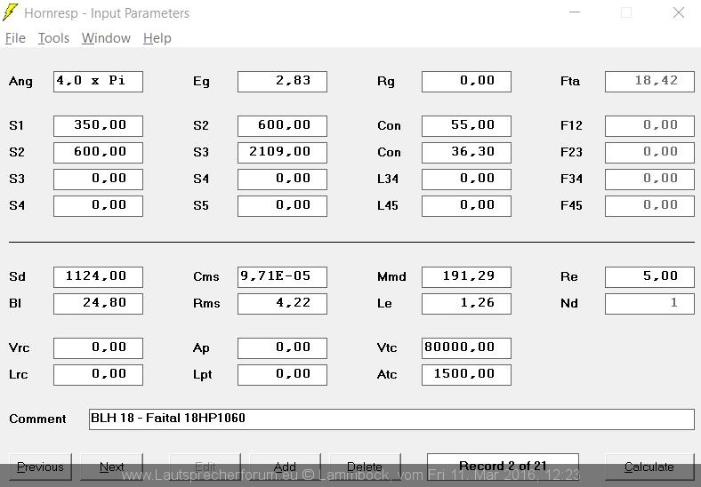

entschuldige die späte Antwort. Die Eingabemaske bei Hornresp sieht wie folgt aus:

Deine Simulation sieht aber recht gut aus!
Vorsicht: Bei Eg kommt nicht die Leistung rein, sondern die Spannung, die er anlegen soll! Wenn du hier 500 oder 800 reinschreibst, kommst du auf den Hub >50mm
Einfach das Feld Doppelklicken, dann kommt ein Umrechner R <--> P <--> U
Dann klappt das auch
Achtung noch: Der Port ist sehr lang. Über 80cm. Das wird kaum in der Realität baubar sein und wenn doch, hat der Port verhältnismäßig sehr viel Volumen im Vergleich zur ganzen Kiste... Die Portresonanzen fallen dir auch gefährlich tief runter. Also lieber ein paar Liter mehr Volumen und doch etwas weniger Querschnitt, wenn möglich?

Als Anmerkung, auch wenn hier nicht entscheidend, weil das seit mindestens 10 Jahren in quasi allen Foren immer wieder falsch gemacht wird:
Lineare Öffnungsfunktionen, wie sie bei Kisten mit 2 parallelen Wänden und 2 sich konisch öffnenden Wänden auftreten (also quasi alle Bässen ohne gebogene Holzstücke) werden in Hornresp als Par und nicht als Con simuliert!!!
Quadratische Öffnungsfunktionen, wie sie entweder bei rotationssymmetrischen d.h. insbesondere runden Mitteltonhörnern auftreten, oder aber bei identischer konischer Expansion in 2 Dimensionen (z.B. Mitteltonhorn aus Holz mit quadratischem Mund und Hals) auftreten, werden in Hornresp als Con simuliert!
Backloaded Hörner mit deutlich geneigter Schallwand sollten zudem als Tapped Horn simuliert werden. An sich sieht deine Simulation aber korrekt aus, da kommst du nur durch Fehler (siehe Beitrag DnB) auf 50mm Hub o.ä.

danke an Corell für den Hinweis, das habe ich falsch gemacht.
Bzgl. des Ports, ich habe mich recht lange mit dem von mir gewünschten Design und den angestrebten Abmessungen beschäftigt und bekomme den Port so da rein. Der Port wird ein Mal gefalten und in seiner Breite jeweils im Drittel zu Versteifung des Gehäuses geteilt. Das max. zur Verfügung stehende Volumen für die Rückkammer beträgt ca. 100l und es wird natürlich rumexperimentiert und probeghört.
Bzgl. der Leistungangabe, ich habe immer das Feld mittels Doppelklick geöffnet und die Leistung in Watt eingegeben. Daraus ergibt sich ein schöner, linarer Frequenzgang bei ca. 125dB. Ich denke, dies ist das Resultat der Annahme einer Impedanz von 8Ohm in der Eingabemaske. Nutzt man nun jedoch das Maximum SPL - Tool, sieht man eine deutliche Begrenzung der akustischen Leistung durch den Hub im Bereich von 57-95Hz. Dies Resultiert meines Wissens nach, durch das Anlegen eines Sinussweeps der maximalen Leistung über der Impedanz bei der jeweiligen Frequenz, was wiederum meiner ursprünglichen Frage entspricht.
Hat jemand dazu einer Erklärung, bzw. liege ich damit richtig?
