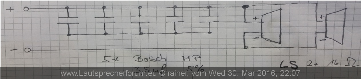

Bei der Demontage eines älteren Horns entdeckt
Sah auf den ersten Blick wie ein 6db Hochpass aus
War aber wie auf den Bildern zu erkennen angeschlossen
Keine Ahnung welche Funktion oder einfach nur falsch angeschlossen ?

so wie das verkabelt ist, haben die Kondensatoren keinerlei Einfluss auf die Lautsprecher...
Es sieht ja so aus, als ob am zweiten "Eingang" des Kondensators ein Kabel abgerissen wäre.
Ich würde auch vermute, dass das mal ein 6dB Hochpass war.

Naja, wenn was abgerissen wäre, würde im Falle eines Hochpasses (Die Kondensatorenschaltung in Reihe mit dem/den Chassis) nichts mehr rauskommen. Gibts da evtl. noch einen Widerstand in Reihe? Dann könnte es sein, dass die Kondensatoren diesen eigentlich ursprünglich überbrücken sollten, um einen Abfall zu höheren Frequenzen zu kompensieren.

Schaut für mich auch so aus wie ein 6db Hochpass, der überbrückt wurde aus "pragmatischen" Gründen - eventl. um das dann aktiv zu fahren !?

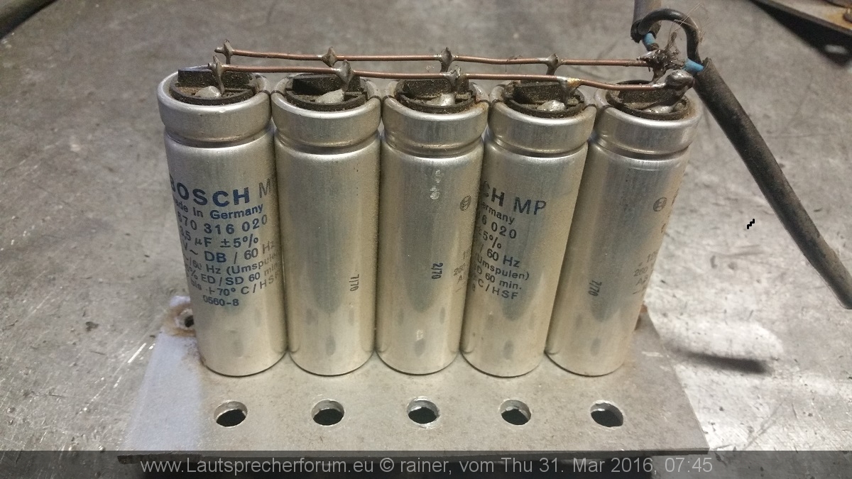

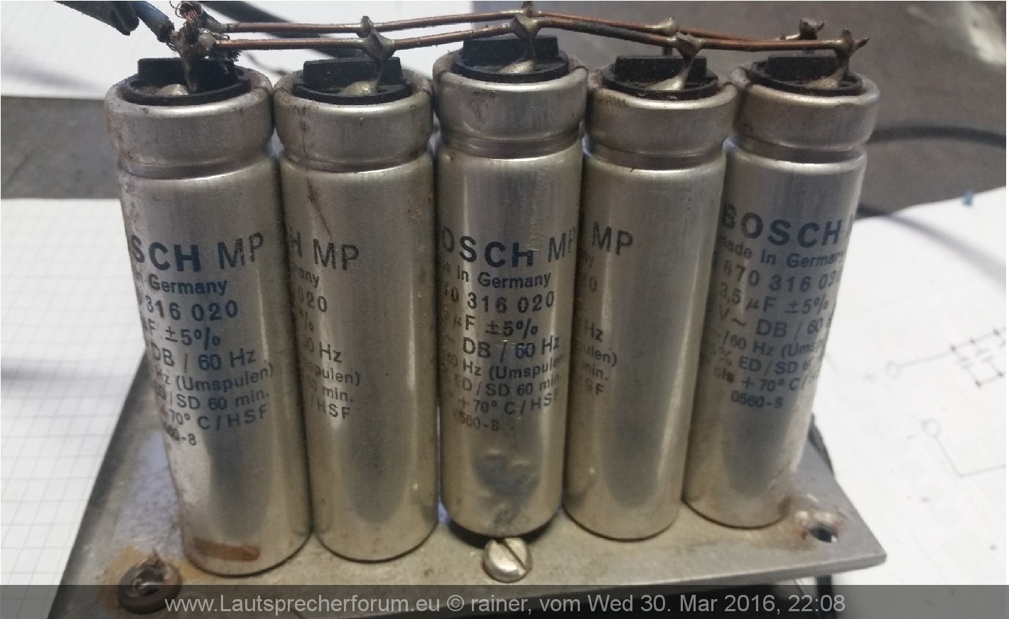

Außer den Kondensatoren war kein Bauteil mehr verbaut
Die Zuleitung wurde durchgeschnitten und beide Enden an gleicher Stelle aufgelötet
man sieht das auf dem folgendem Bild etwas besser
Als Weiche wäre ja hier die Trennfreguenz 1,2khz auch relativ hoch für die zwei 2 1/2 Zoll Spulen
Naja halt auch nur 6db

also vom Aussehen her würde ich trotzdem Wetten, dass die beiden Angelöteten Kabel ursprünglich mal auf je einen Pol des Kondensators gingen...
