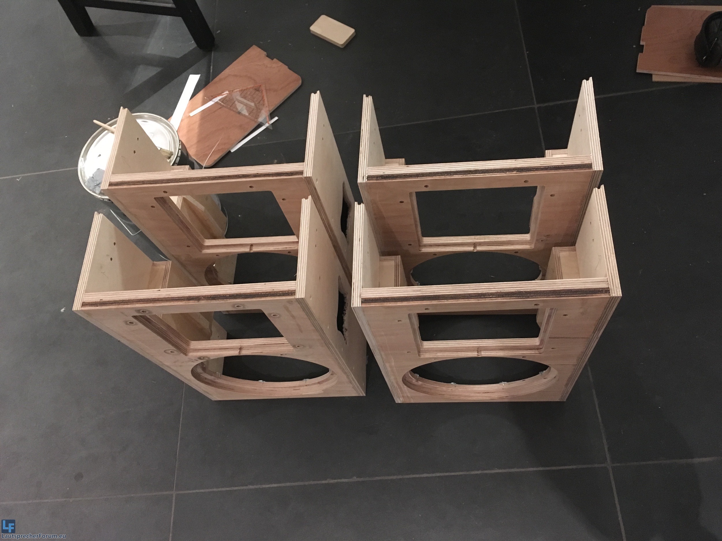

Änderung der Schallwand für Flansch
Nabend,
so... ich hab mich jetzt doch für die runden Flugpunkte und nicht für die Rahmen entschieden.
Jetzt stehe ich aber gerade wieder vor einem ähnlichen Problem. Ich würde gerne den Flansch im Schwerpunkt des Lautsprechers installieren.
Leider kollidiert das, wenn man die original Schallwandmaße beibehält, mit dem Magneten des Tieftöners. Es fehlen beim SM707 Flansch 22mm.
Jetzt gibt es drei Möglichkeiten (oder eine Kombination davon) um das Ganze passend hinzubekommen.
1. Tieftöner und Hochtöner auf der Schallwand etwas hochschieben (ist im Jobst Plan übrigens nicht bemaßt). Damit könnte man etwa 5-10mm gewinnen.
2. Tieftöner und Hochtöner etwas zusammenschieben. Da sind gut 5mm machbar.
2. Schallwand bzw. den Lautsprecher etwas höher bauen. Da ist natürlich rein theoretisch beliebig viel machbar.
Mir schwebt folgende Kombination aus den Möglichkeiten vor, um die fehlenden 22mm zu retten:
1. 7mm
2. 5mm
3. 10mm
Das macht dann eine Verlängerung (in der Höhe) der Schallwand von 10mm was einer prozentualen Veränderung von ca. 2% ausmacht.
Spricht aus Eurer Sicht etwas dagegen? Wie würdet ihr das Problem lösen?
Besten Dank + Gruß Martin
1. 7mm
2. 5mm
3. 10mm
PS: Was hat der Gummiring am Magneten des Delta 10 eigentlich "für eine mission" ? Kann man den auch weg lassen... (hab ihn jetzt aber vorsichtshalber mitgerechnet).

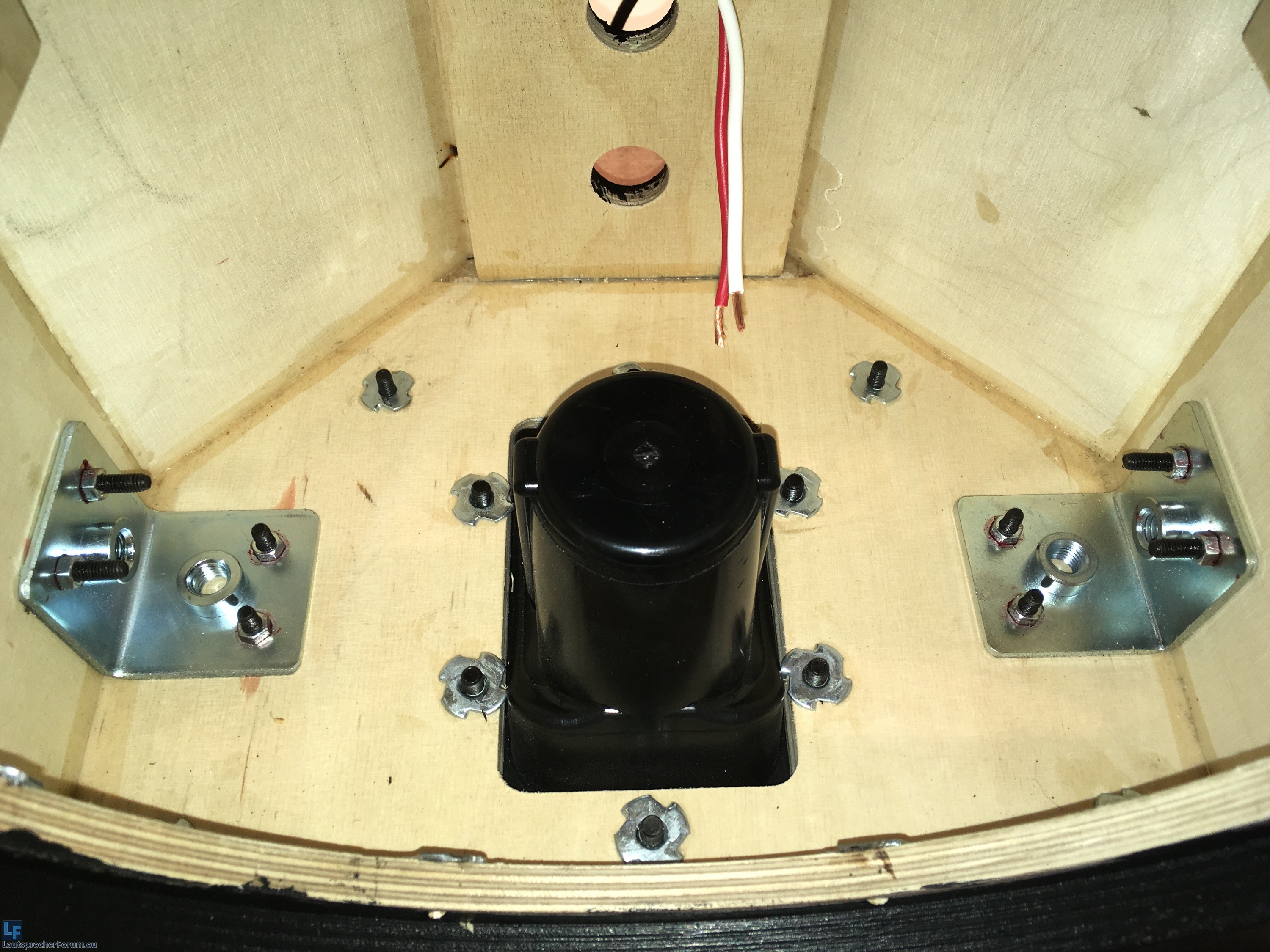

Basshunter99
 - Beiträge: 141
 - Registriert: 13. Nov 2015 15:50
Re: Front JL-Sat10 ca. 15mm schmaler?
Also ich habe bei meinem 11kg 8"Top den Flansch auch nach hinten verschieben müssen, sogar mehr als 22mm, hatte bis jetzt auch noch keine Probleme. Ich finde auch das leicht frontlastig besser ist da der sm707 bei mir auf dem Stativ doch schon ziemlich viel Spiel hat und so bei Wind die Box nicht hin und her schwank.

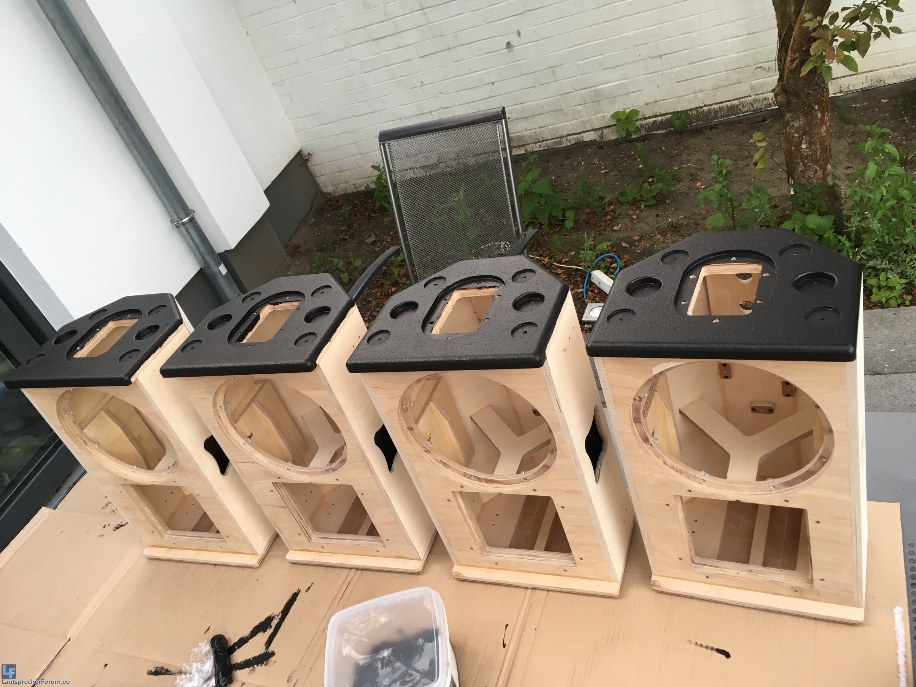

				Marphi
 - Beiträge: 463
 - Bedankung erhalten: 15 Mal
Schallwand 10mm größer (höher)
Ok, na dann wird das jetzt einfach so gebaut.
Hab eben noch ein wenig zur Vergrößerung der Schallwand gegoogelt und soweit ich das richtig herausgelesen habe, hat eine größere Leinwand rein "tontechnisch" erstmal nur Vorteile.
Und ob der Lautsprecher insgesamt 10mm höher ist spielt für mich persönlich weder optisch noch transporttechnisch eine Rolle.

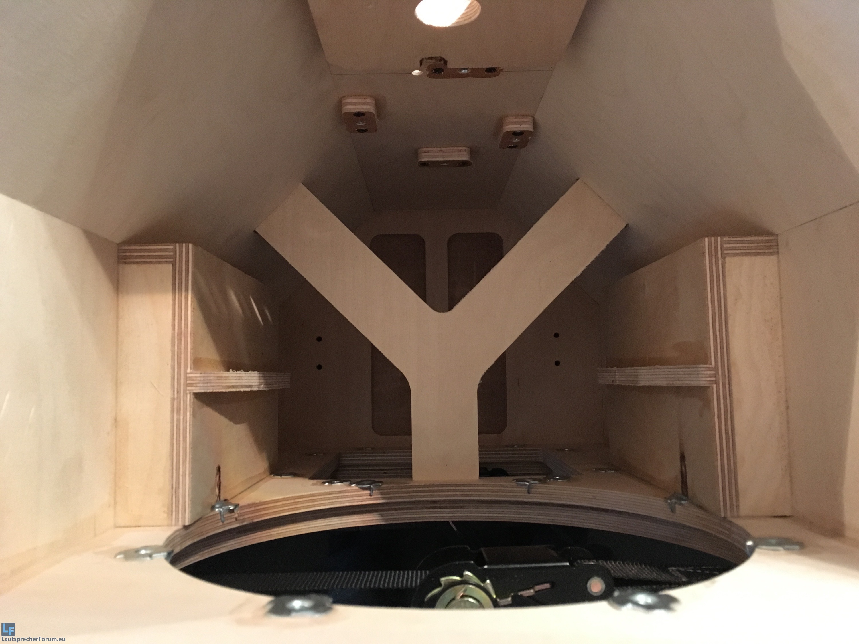

Re: Front JL-Sat10 ca. 15mm kleiner (oder größer)?
im Orginalplan soll ja das Horn den Rand des Delta auch überlappen. In meiner zweiten Version(die Leichte) habe ich auch das Horn soweit über den Rand geschoben, dass es diesen vollständig überdeckt(3-5mm Steg zwischen Hornausschnitt und Ausschnitt für versenkten Delta meine ich). Habe die Komponenten soweit wie möglich nach oben geschoben, ich meine, von unteren Rand des Treiberausschnitt zur unteren Kante Schallwand sinds fast 3 cm, müsste ich mal messen. Damit passt der 707 ziemlich weit nach vorn, fast unterhalb des Schwerpunkts, wenn man beim Delta den Gummiring vom Magnet abnimmt (ob das schlecht ist, weiss ich nicht). Der 707 liegt quasi unterm Magnet vom Delta.
Meine Box (CB) wiegt 12,8 Kg. Seitenwände sind aus 10er Material, die doppelte Schallwand aus 10er und 12er(da reicht ein einfacher Ausschnitt um den Delta zu versenken), Deckel und Boden 15er.
Habe es gegen die Jobst-Plan-Version (aber in BR-Version mit zugestopften Ports) gemessen und konnte keine groben Unterschiede feststellen, immerhin waren es andere Treiber, das Innenvolumen ist durch die Ports leicht unterschiedlich, die Lappen haben etwas rausgeschaut und waren vielleicht nicht 100%ig dicht und 100%ig kriegt man ja nicht den selben Aufbau zweimal hin. Messung muss ich mal schauen, ob ich die finde.
Bezüglich der Festigkeit: Wir haben vor ein paar Jahren mal einen Umzugswagen gebaut und da gings um die Festigkeit von Spanplatte vs MPX Birke aus Kostengründen. Hatte damals aus Jux Proben von 19er Span und 18er sowie 15er MPX gemacht, meine die waren jeweils 2cm breit und hab die an der Uni mal nicht normgerecht eingespannt und kaputt gemacht(Zugversuch). MPX hatte dabei fast eine Festigkeit von reinem Aluminium gezeigt (irgendwas um die 40 oder 50 MPa), Spanplatte fast die Halbe. Dummerweise damals nicht auf die Lagen der Fasern geachtet, festigkeitsgebend sind die Lagen in Zugrichtung, d.h. es könnten bei dem 15 und dem 18er MPX gleiche Anzahl an Lagen in Zugrichtung gewesen sein. Die Festigkeit berechnet sich durch Kraft pro Querschnittsfläche, d.h. 15er hat knapp 17% weniger Querschnitt bei gleicher breite der Platte und hat auch zeimlich genau 17% weniger ausgehalten und somit gleiche Festigkeit wie 18er. Die Resultate vom Biegeversuch weiss ich nicht mehr genau, meine aber das man umgerechnet auf nen 10cm breites Brett MPX mit 0,5 oder 1 Meter Länge 500 Kg stellen kann. Fazit damals war aber das wir mit 10er MPX etwa Gleiches erreichen können wie mit 19er Spanplatte, mit dem Vorteil, dass das MPX nicht gleich quillt, wenns doch mal regnet.
Deshalb hatte ich nicht so die Bedenken, eine Box, die nur sich selber halten muss, aus 10er Material zu bauen, ich will ja dadrauf keinen Laster abstellen. Wegen der Steifigkeit habe ich die breiten Seiten innen hochkannt mit 10mm Pappelsperrholzstegen mittig verstärkt, ob das aber einen Unterschied macht zu ohne, weiss ich nicht. Die Formgebung der Box mit ihren sechs Ecken sorgt ja von sich aus auch für eine gewisse konstruktive Steifigkeit und da es ja nur ein Topteil ist, denke ich, das sich die Druckschwankungen in Grenzen halten.
Ich habe auch schon eine etwas dickeren Sänger gehabt, der aus "Bühnenperformance-Gründen" seinen Fuß auf die Box als Monitor(liegend auf 55° Schräge) stellen musste und sein Gewicht auf das Bein gestemmt hat. Ausser dass er mir das Gitter abgetreten hat(Magnetbefestigung) ist der Box dabei nix passiert, ich denke er hätte sich auch komplett draufstellen können.

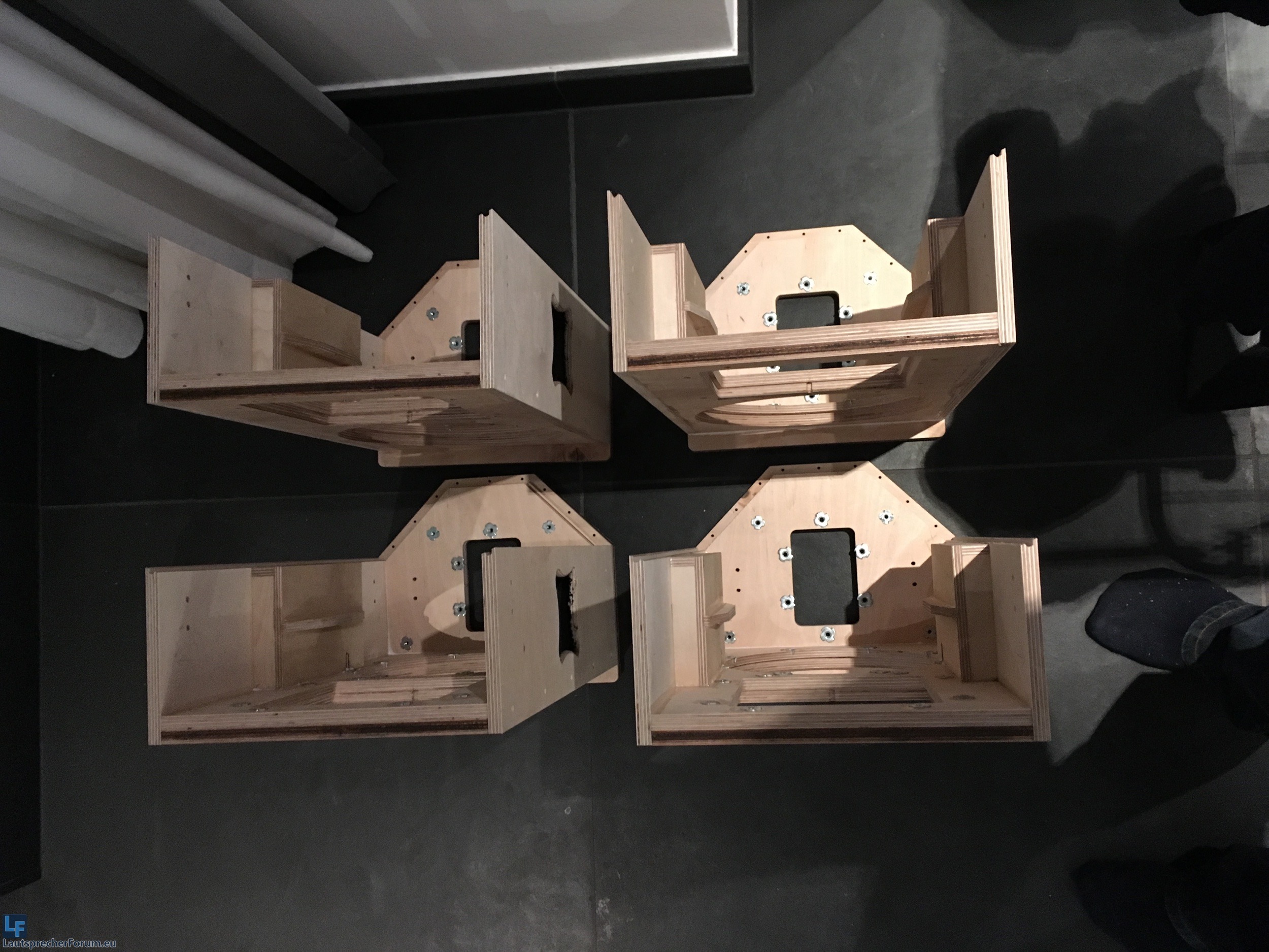

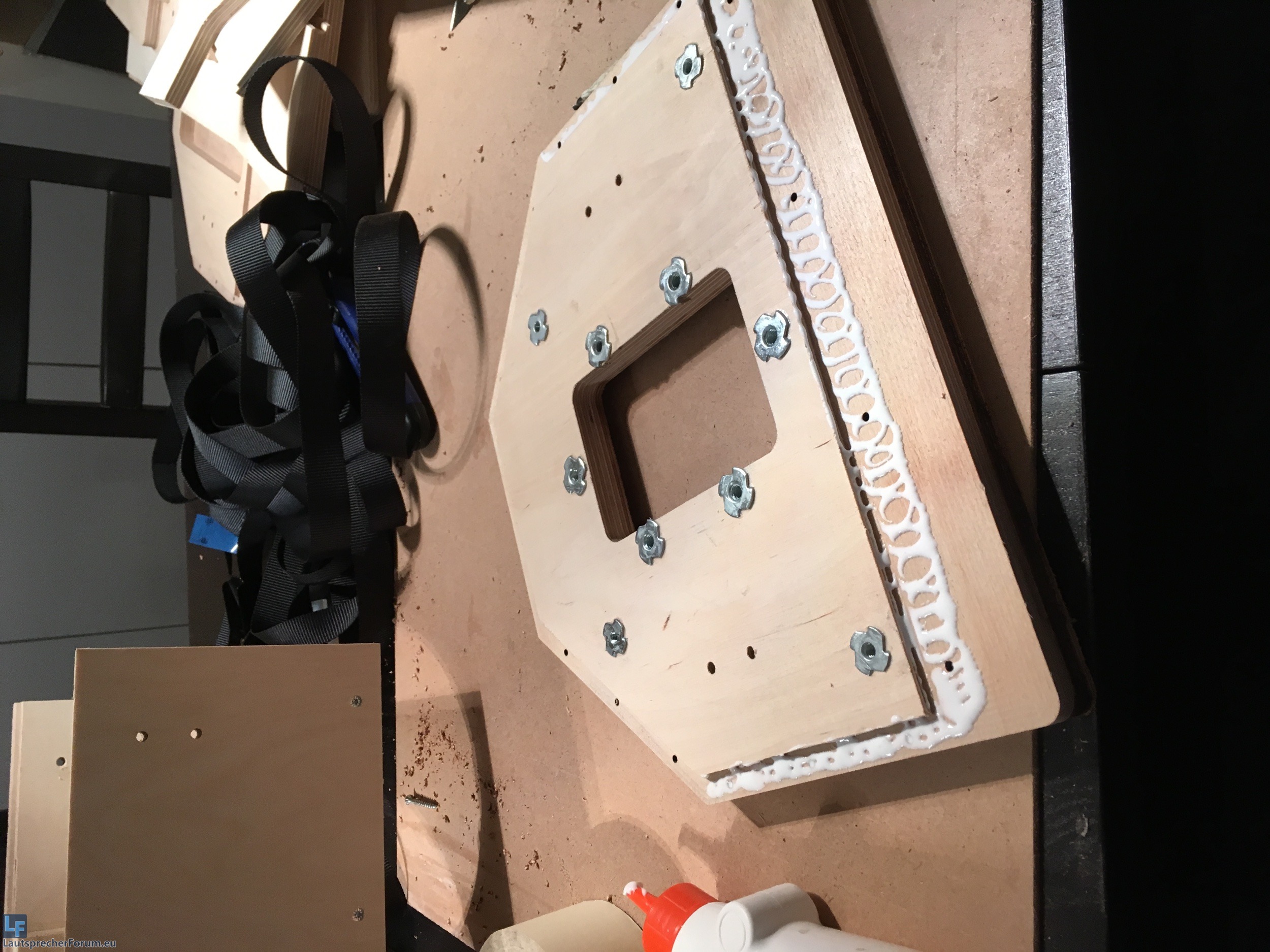

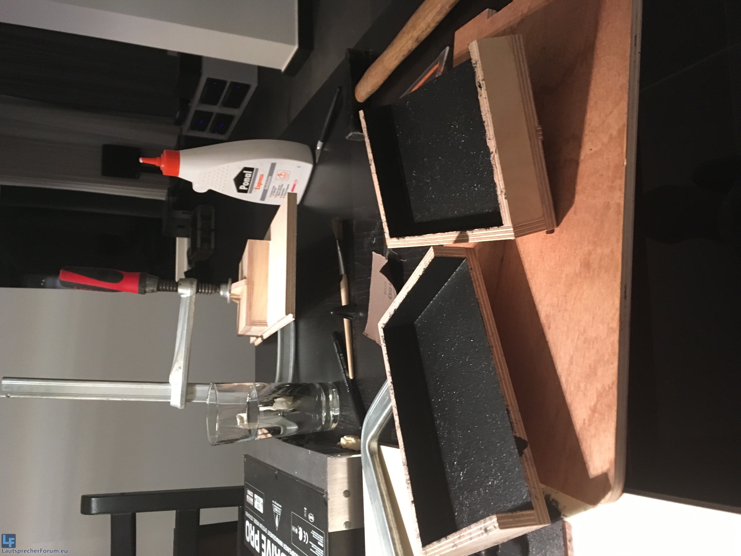

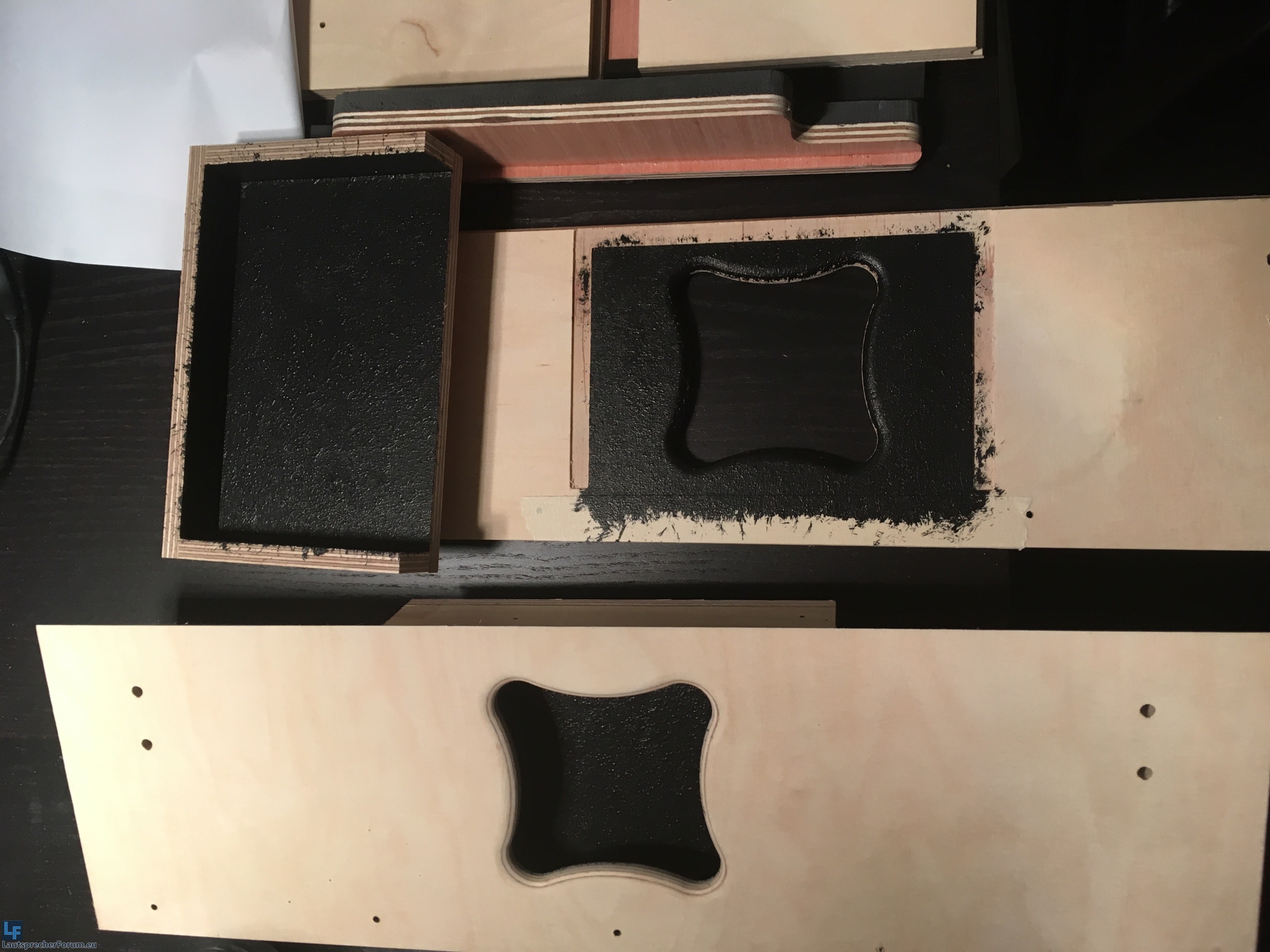

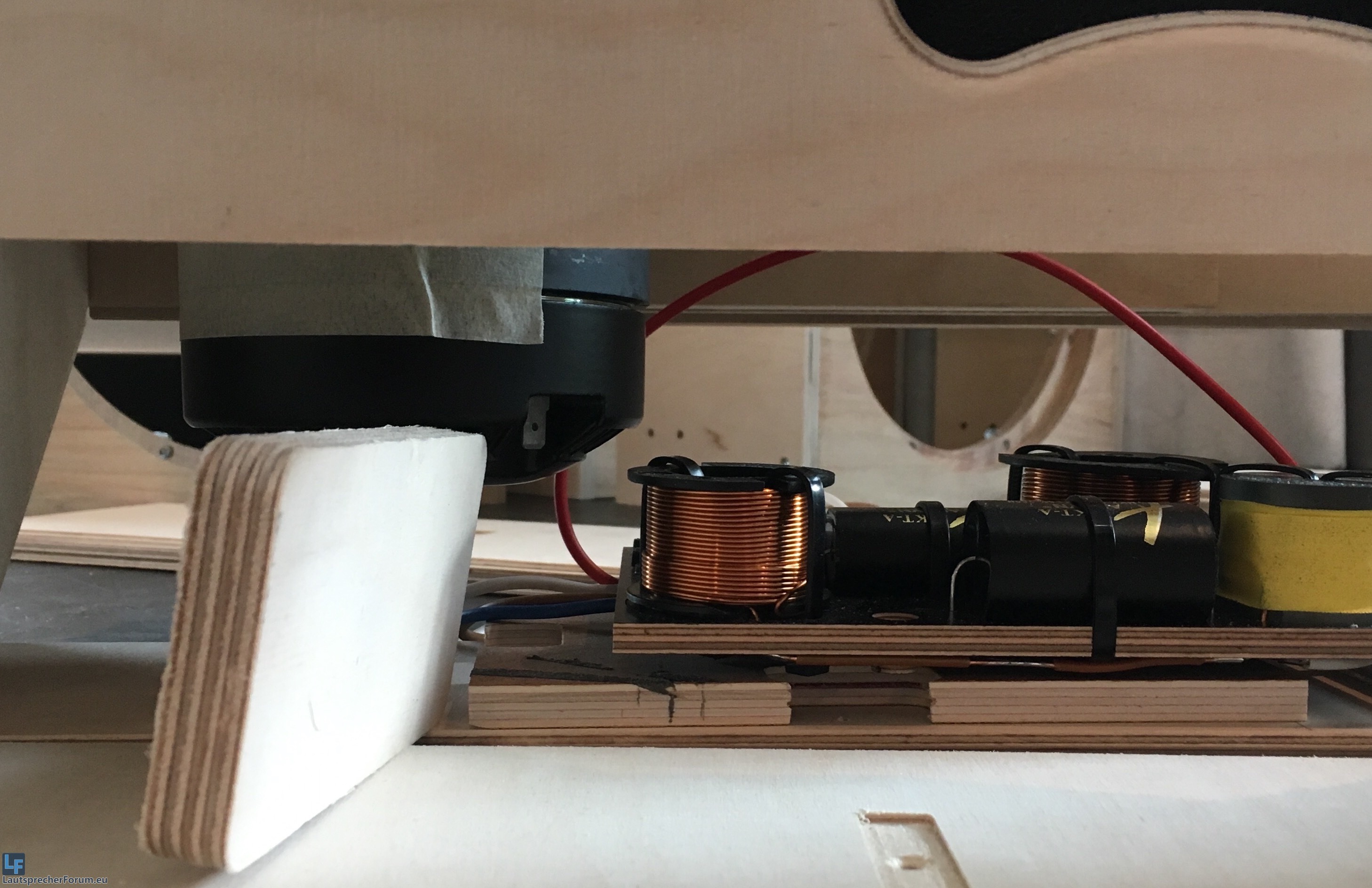

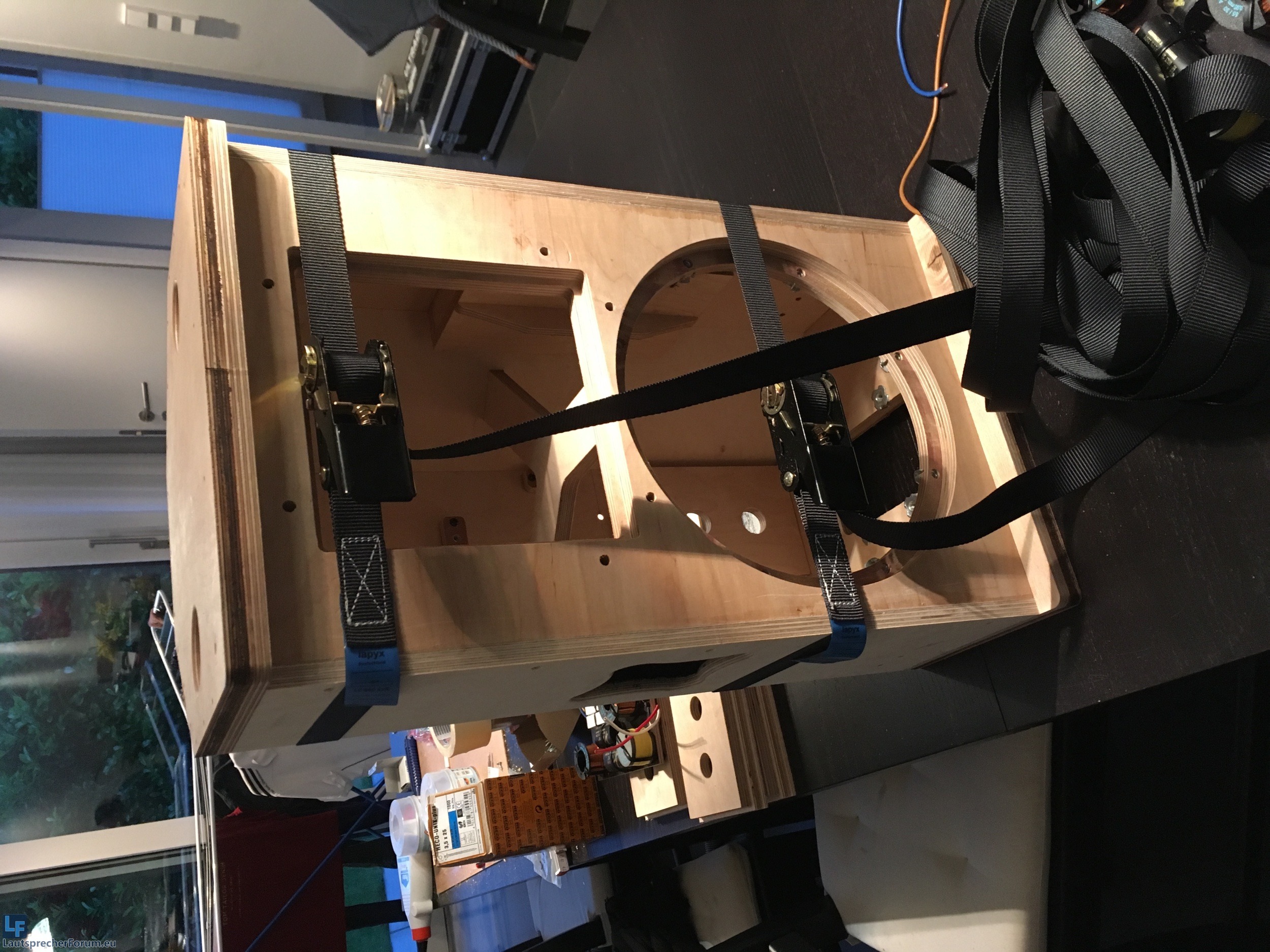

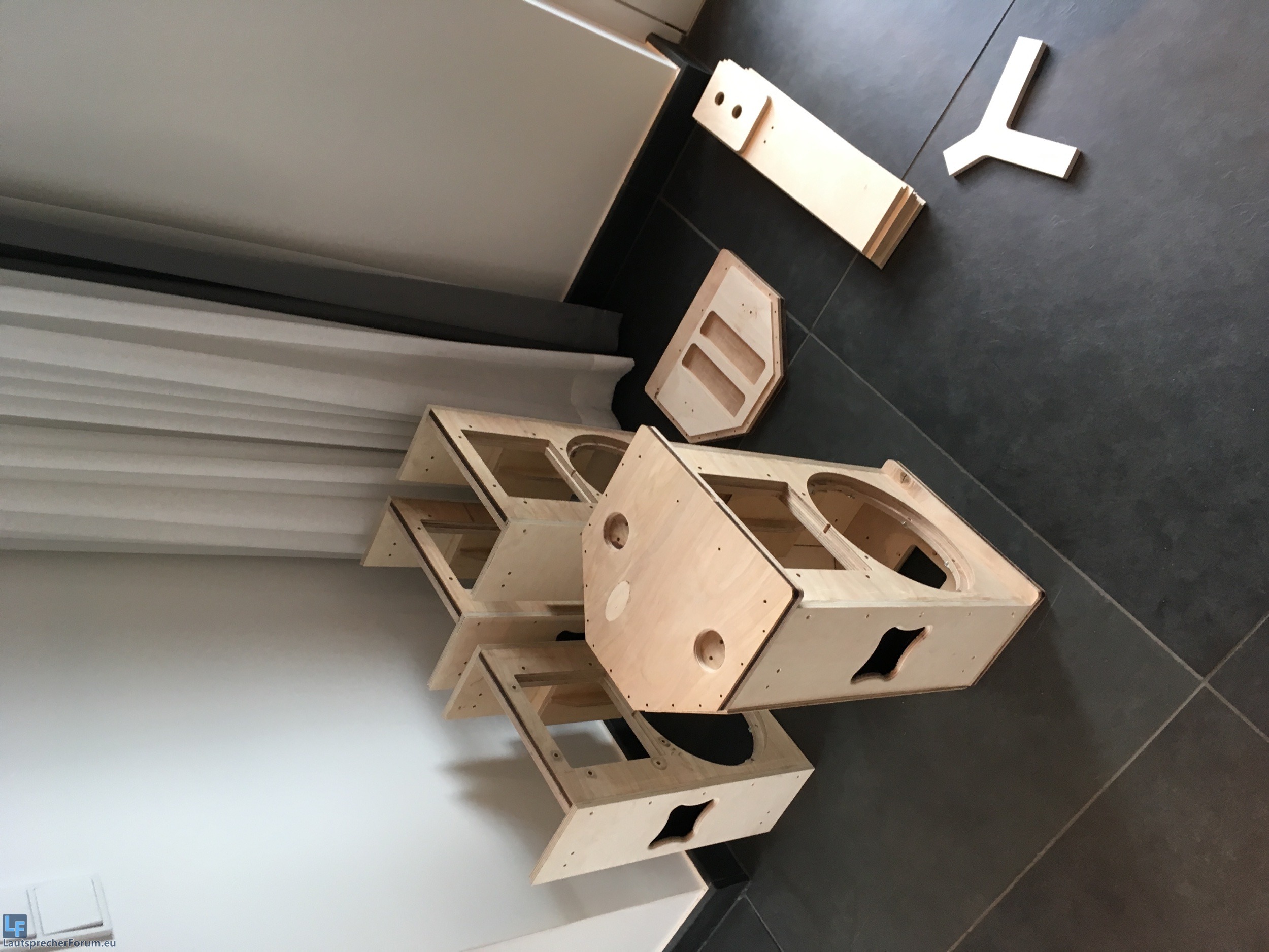

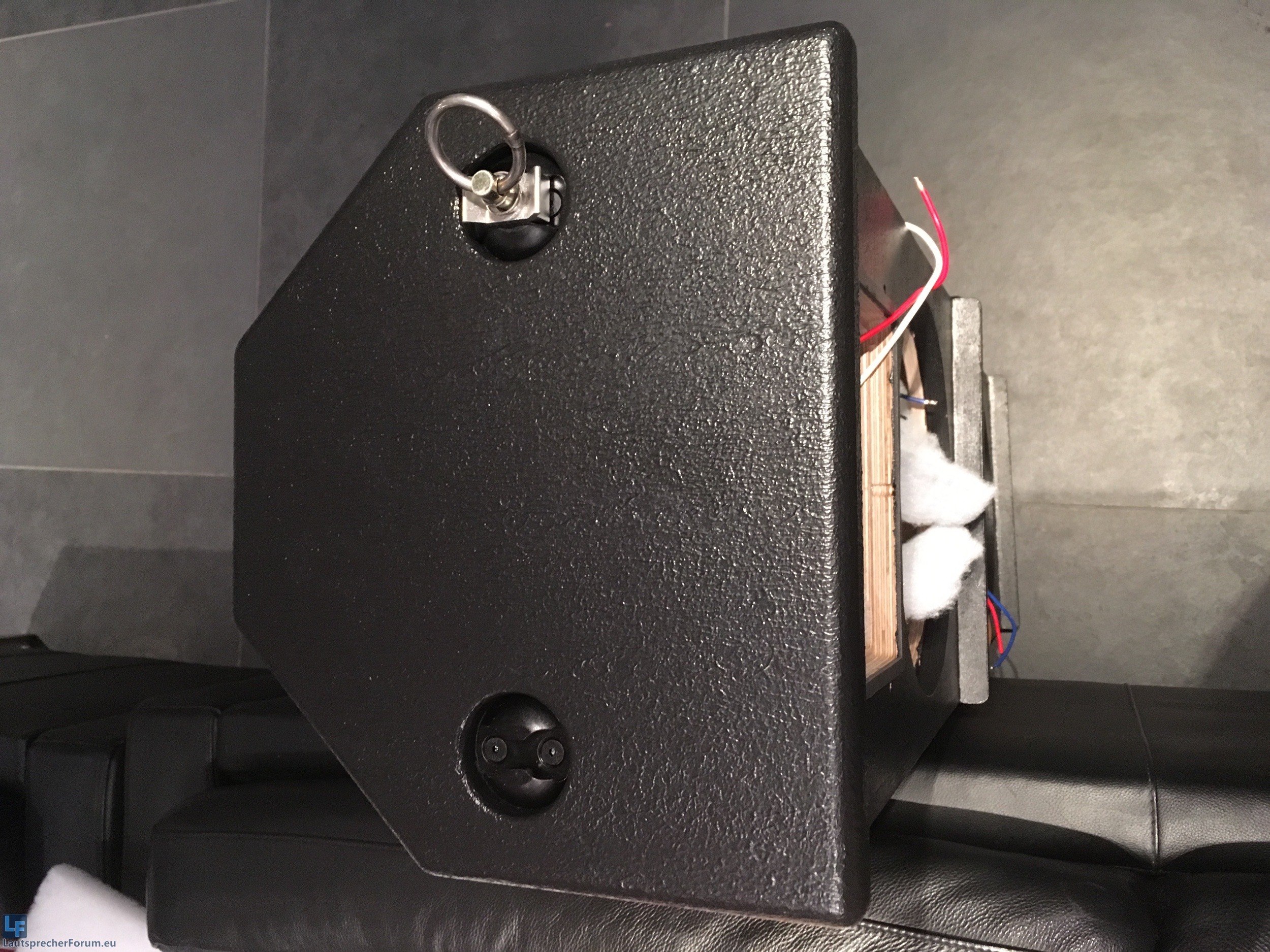

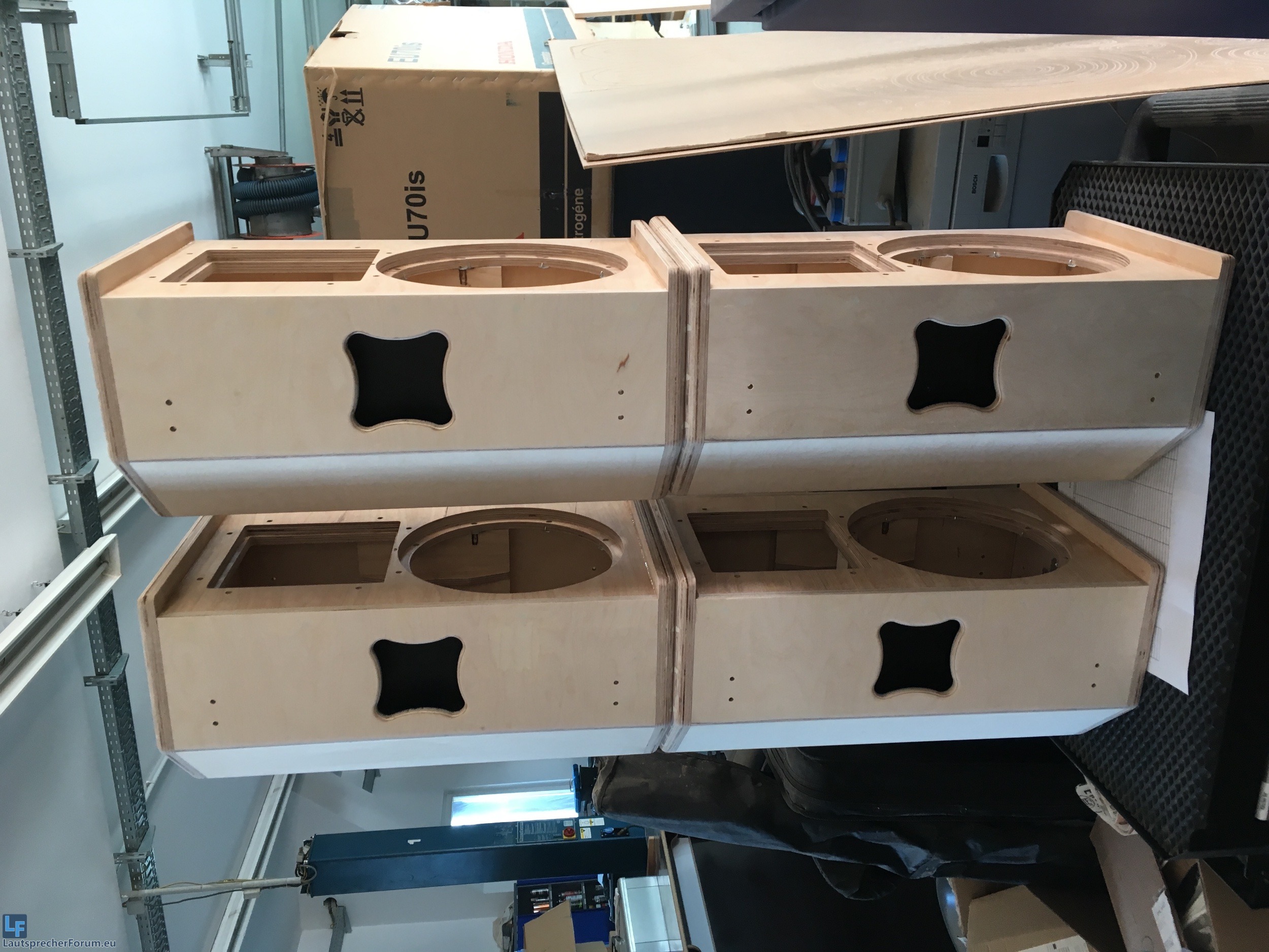

						Fotos - Bau von JL-Sat10

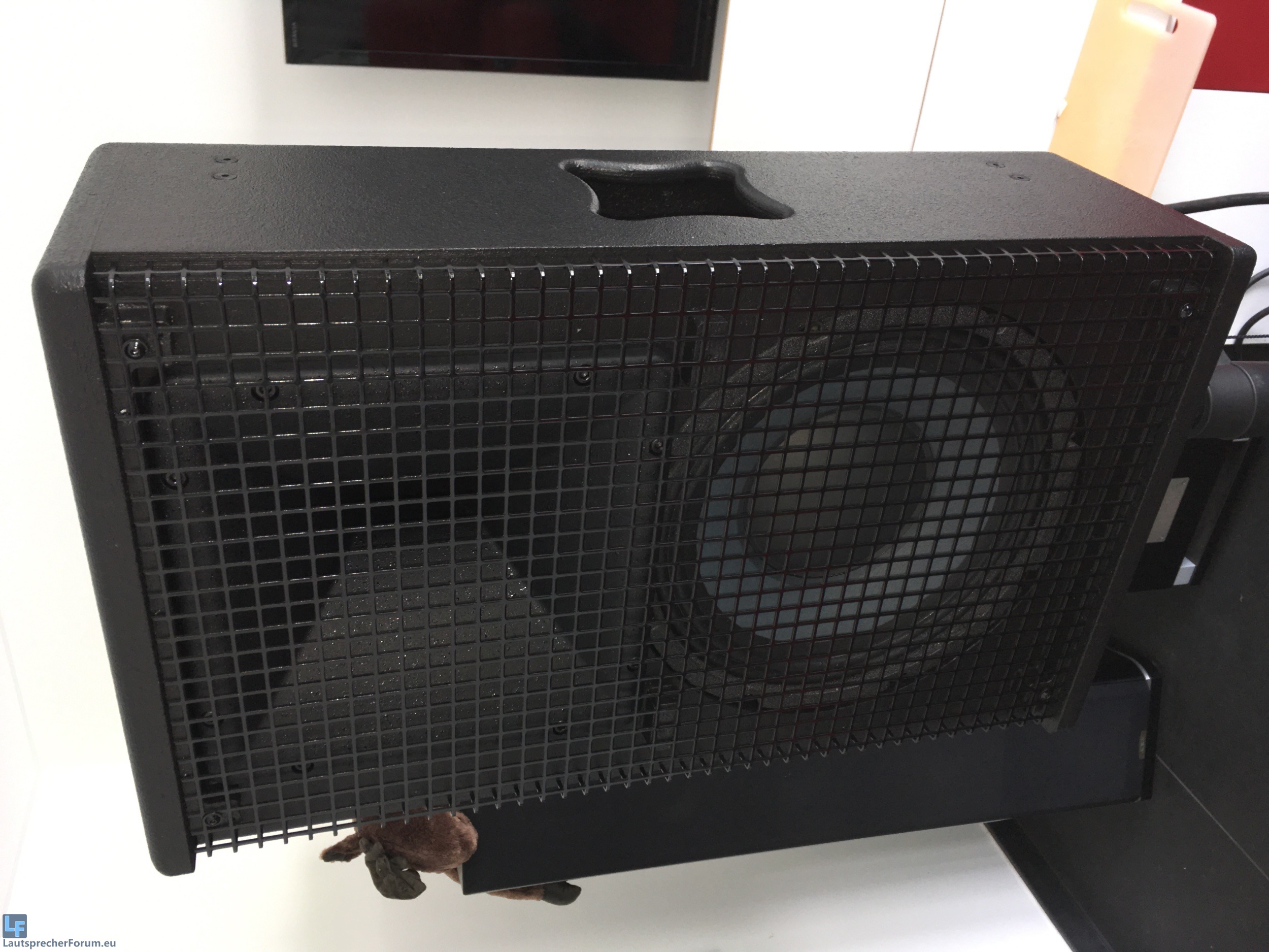

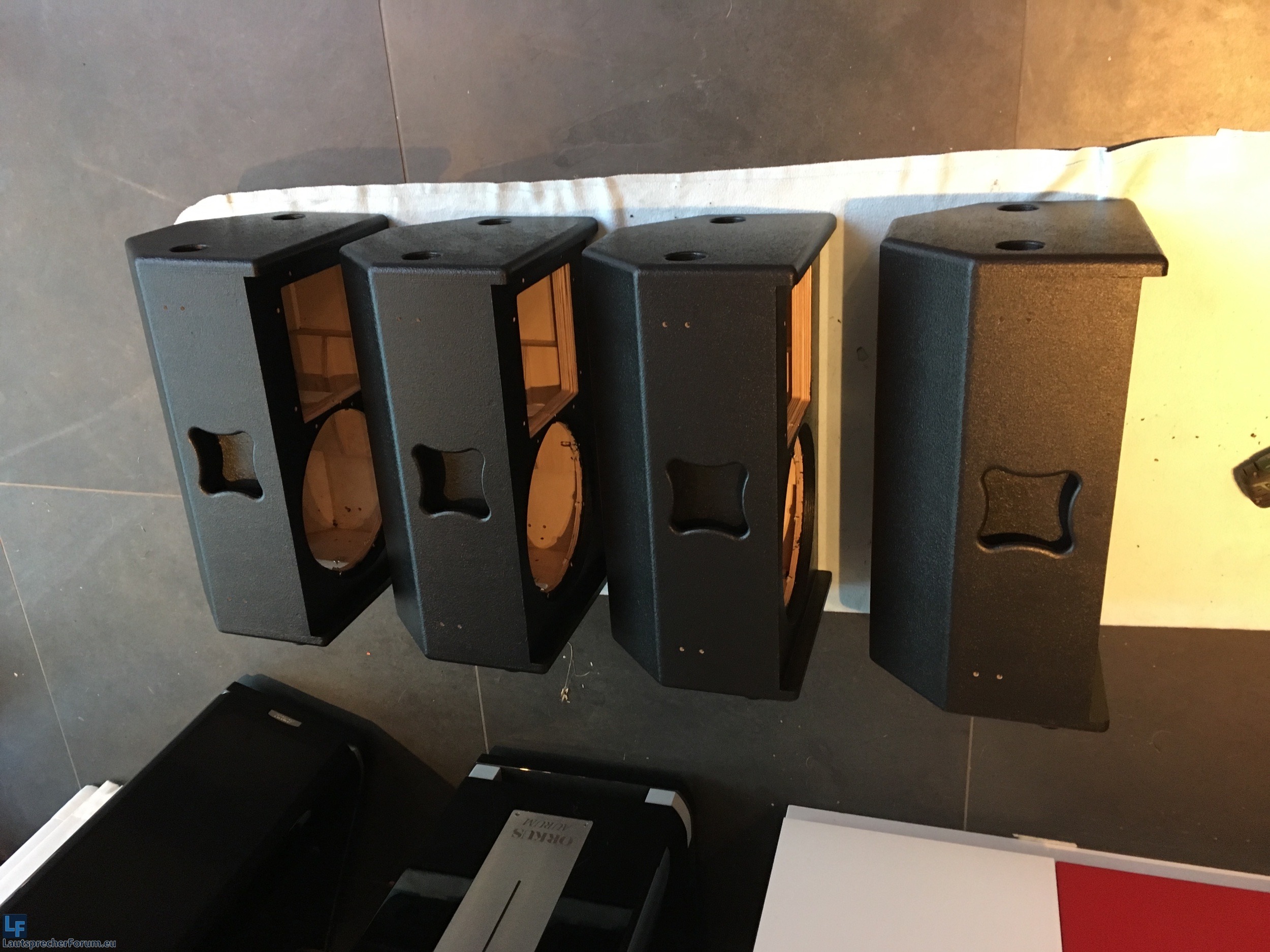

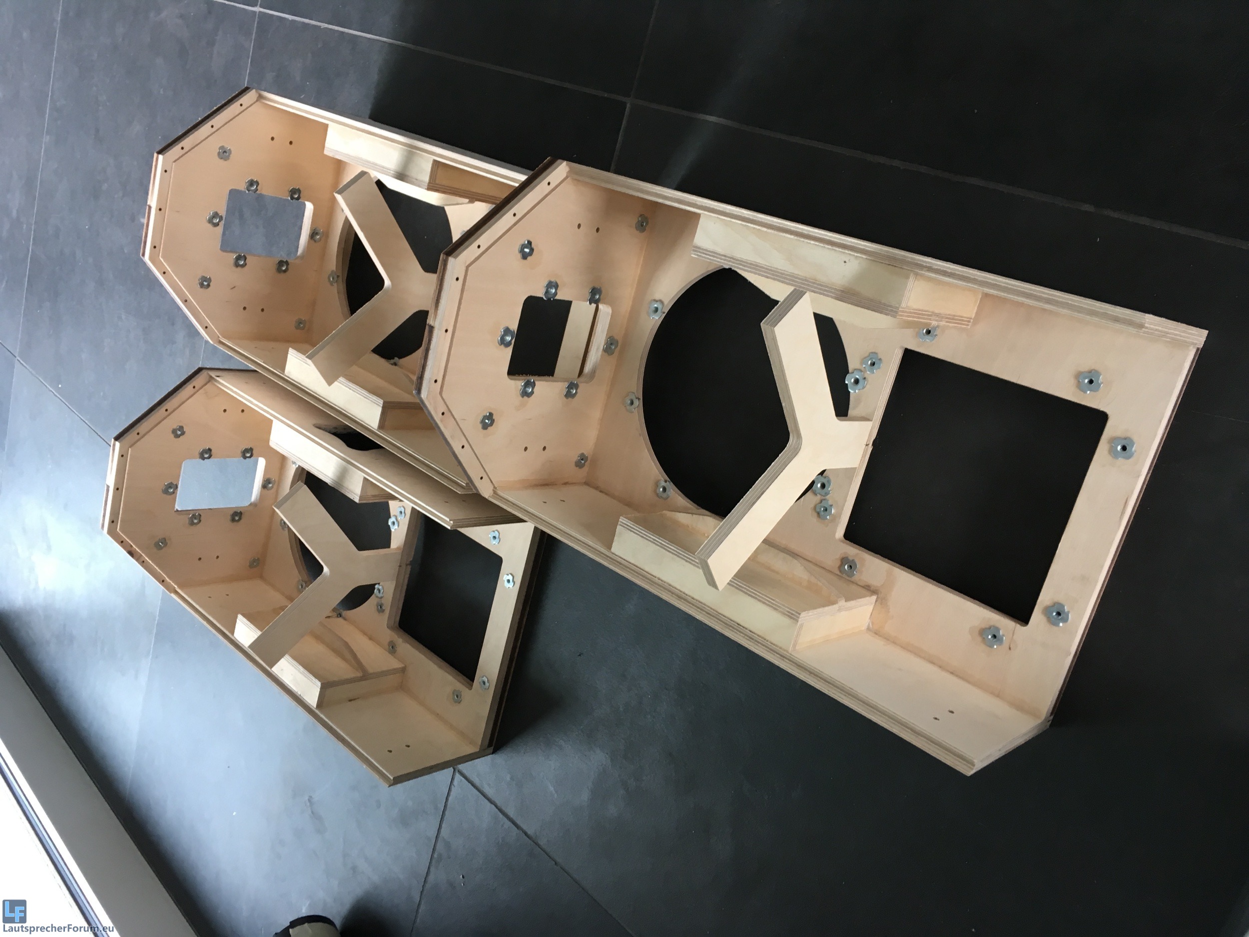

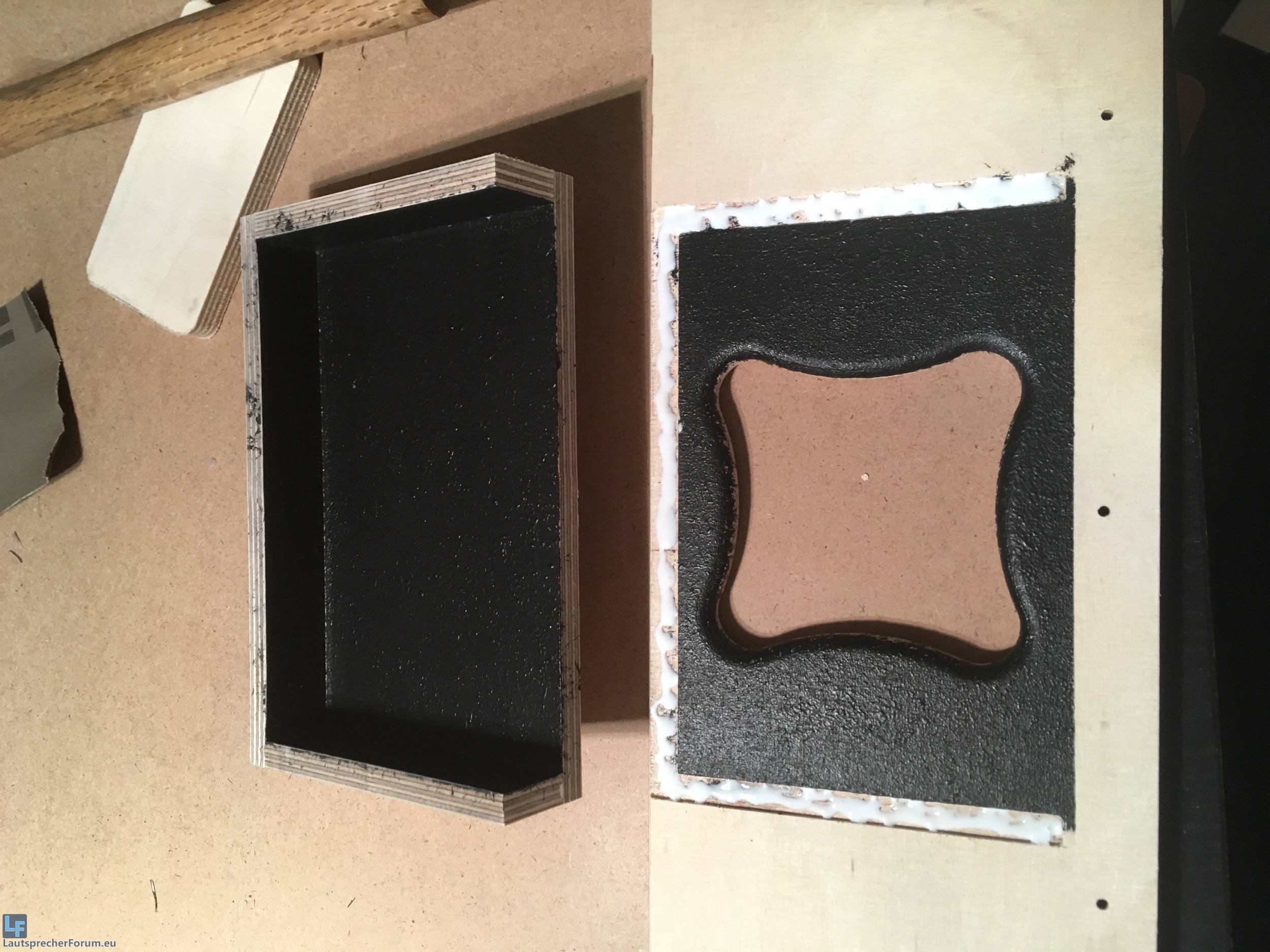

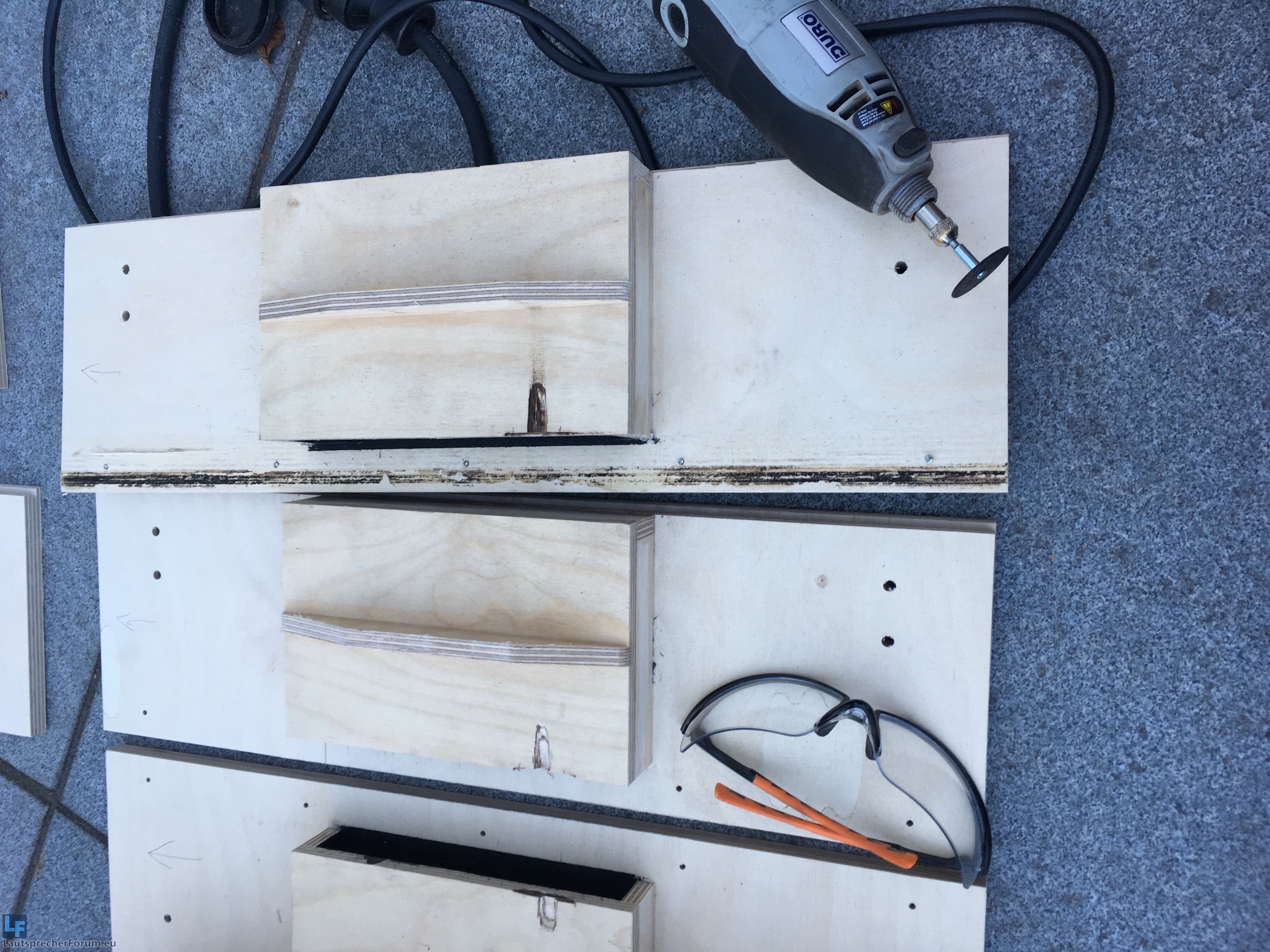

															So, ich hab mich mal um die Suche gemacht und bin fündig geworden.
Hier jetzt einige Fotos von meinem Bau der JL-Sat10.
																		- Für diesen Beitrag von Marphi bedankten sich 2 Nutzer:
				Marphi
 - Beiträge: 463

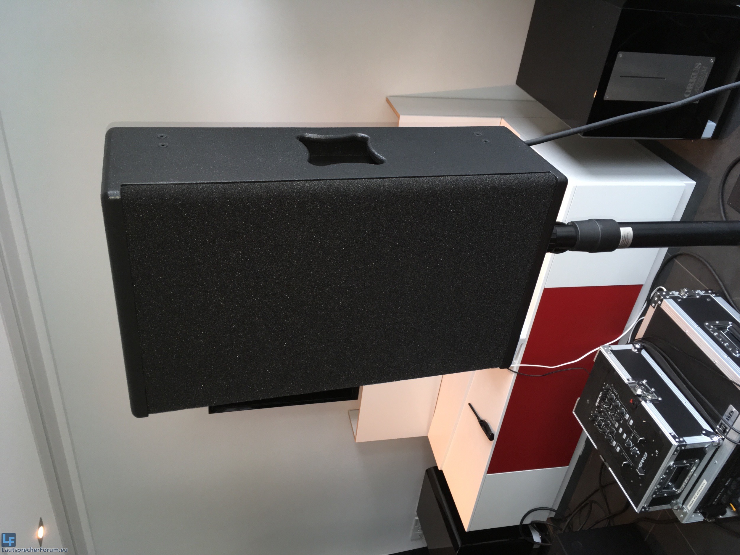

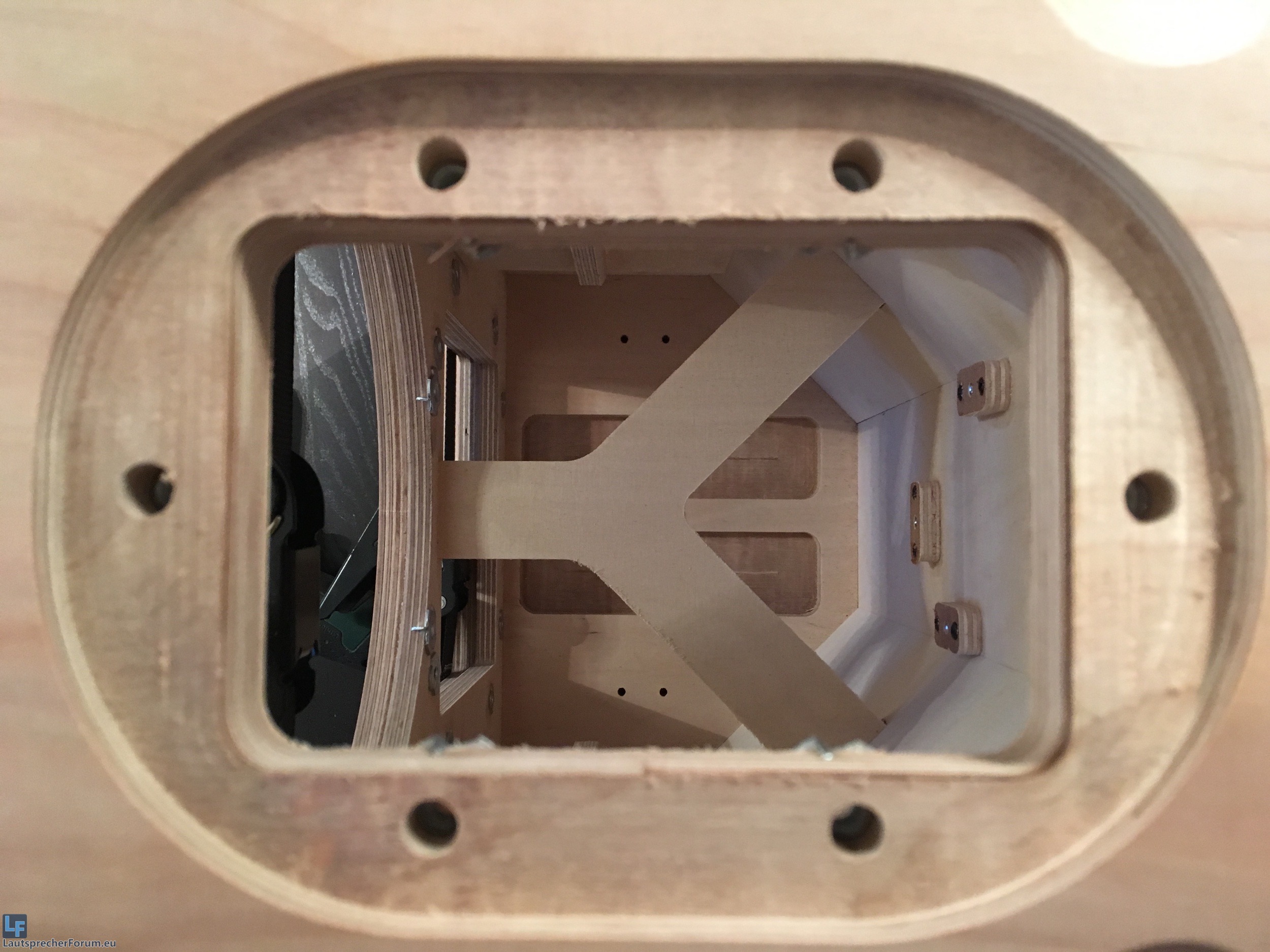

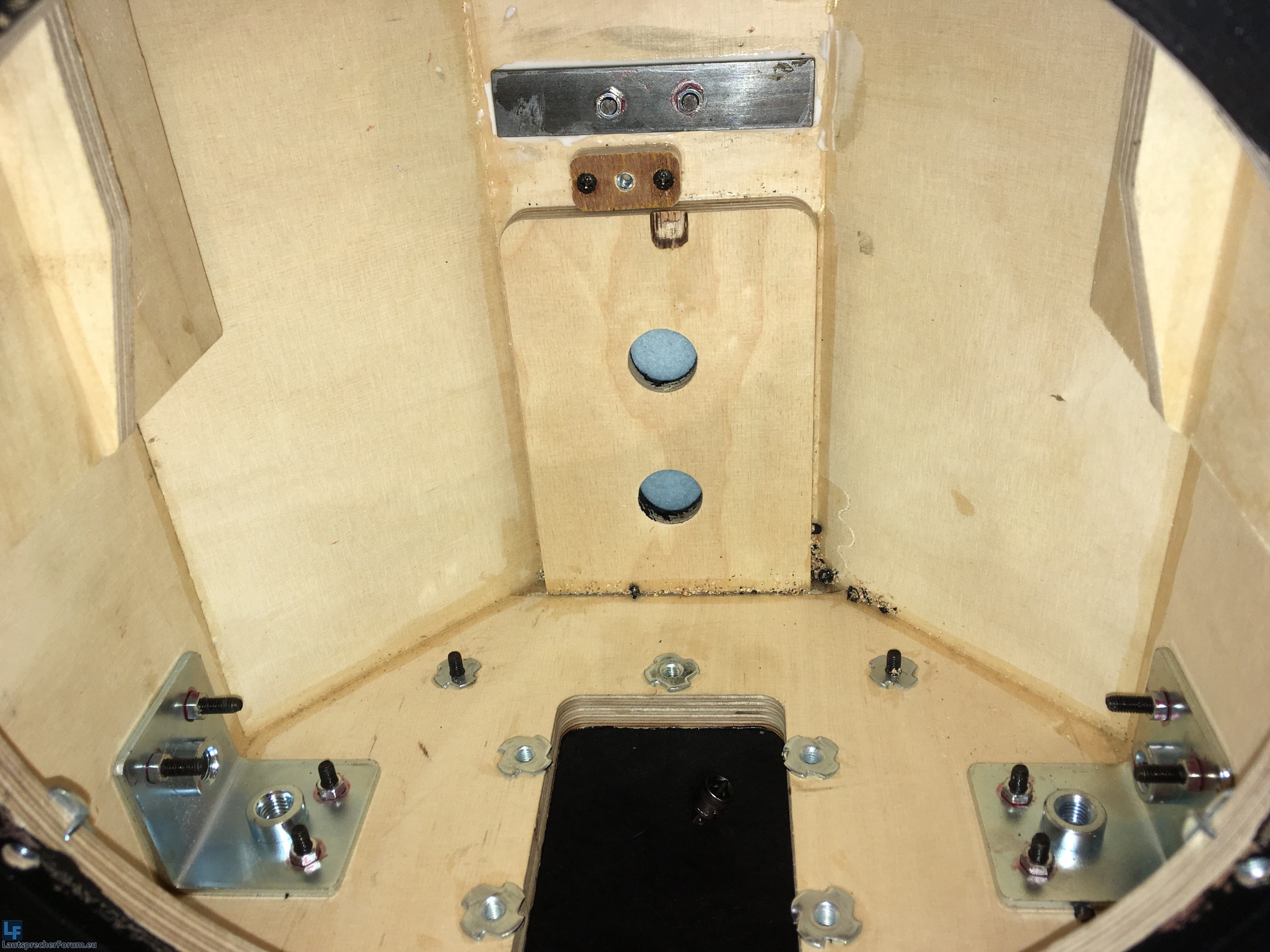

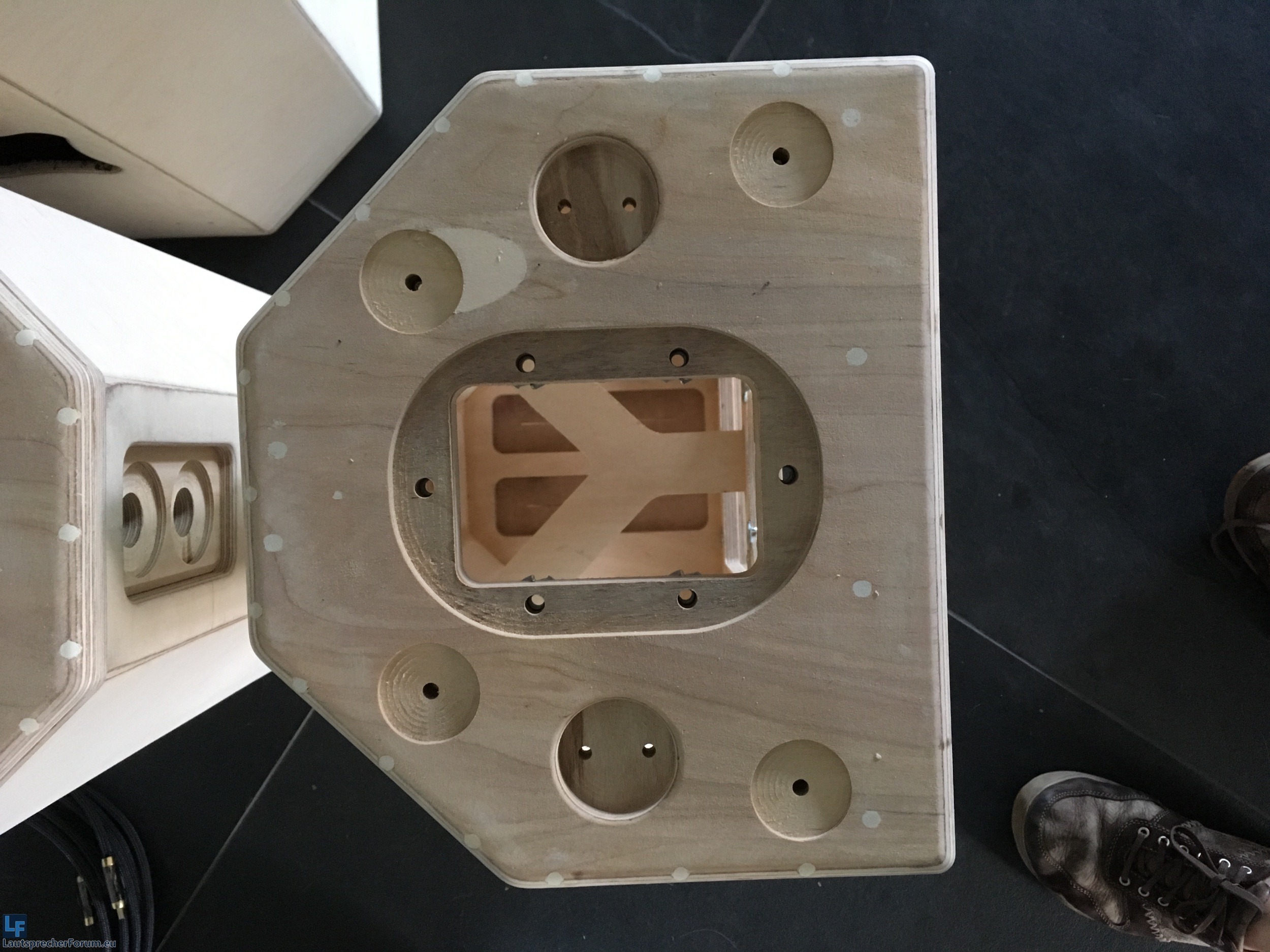

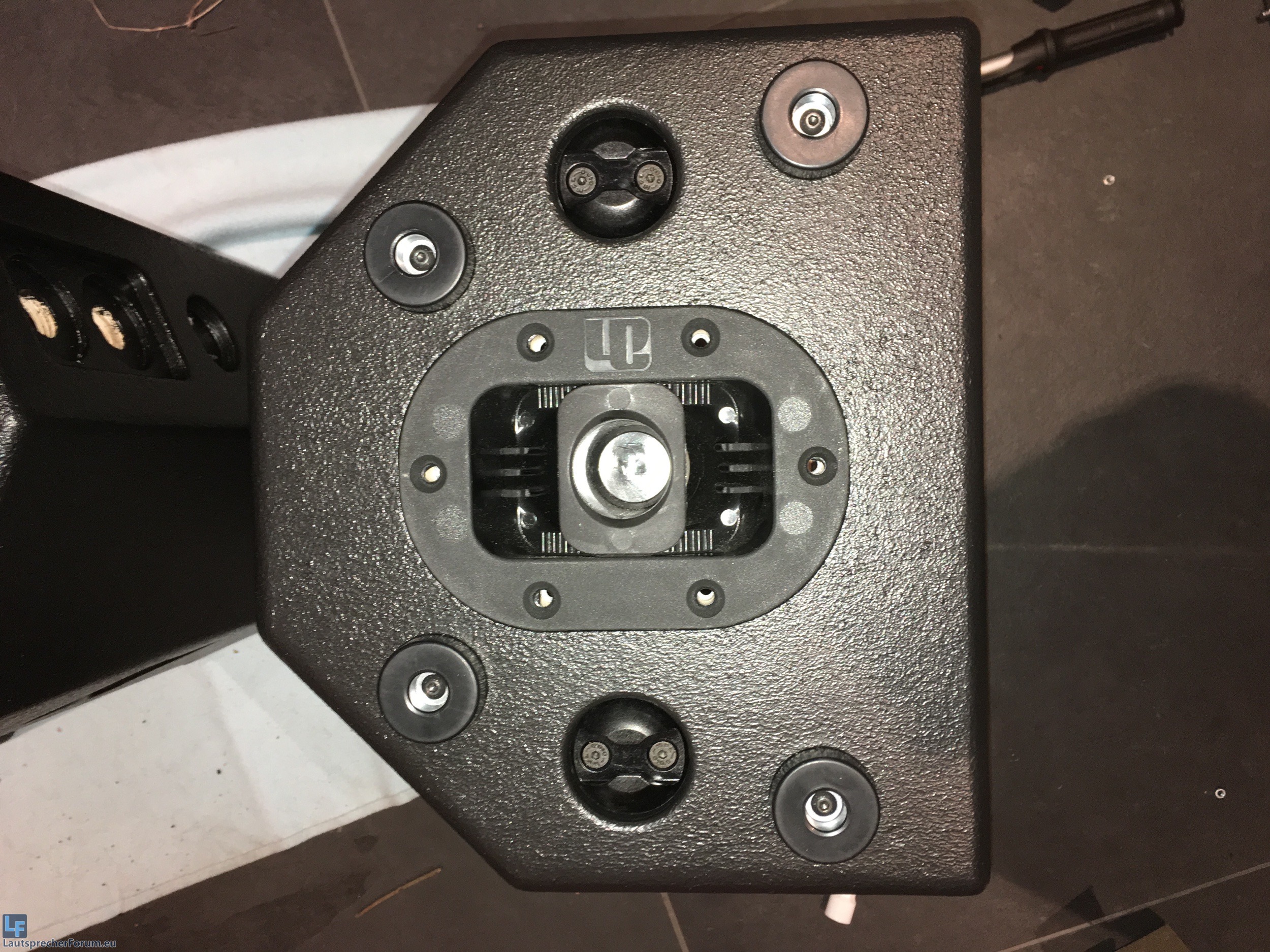

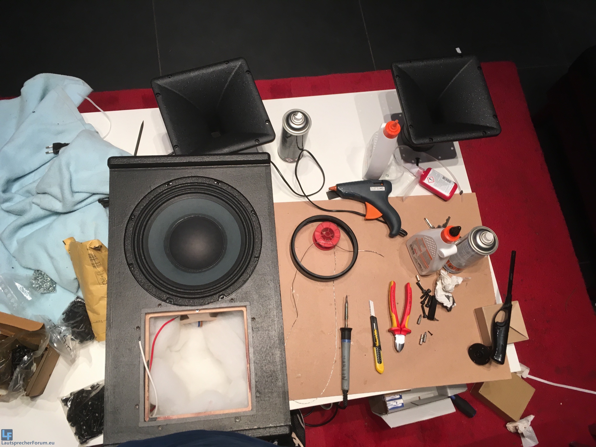

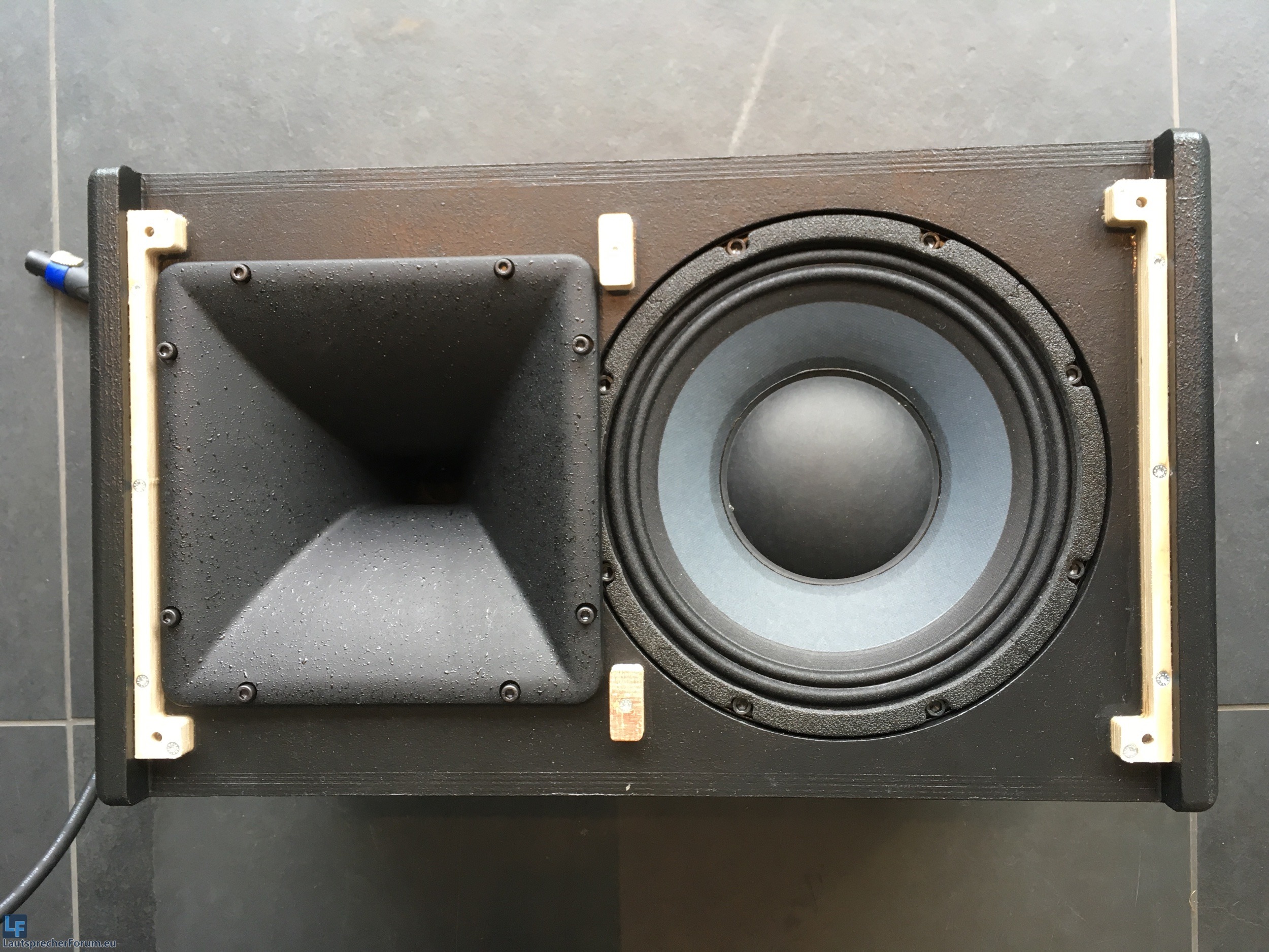

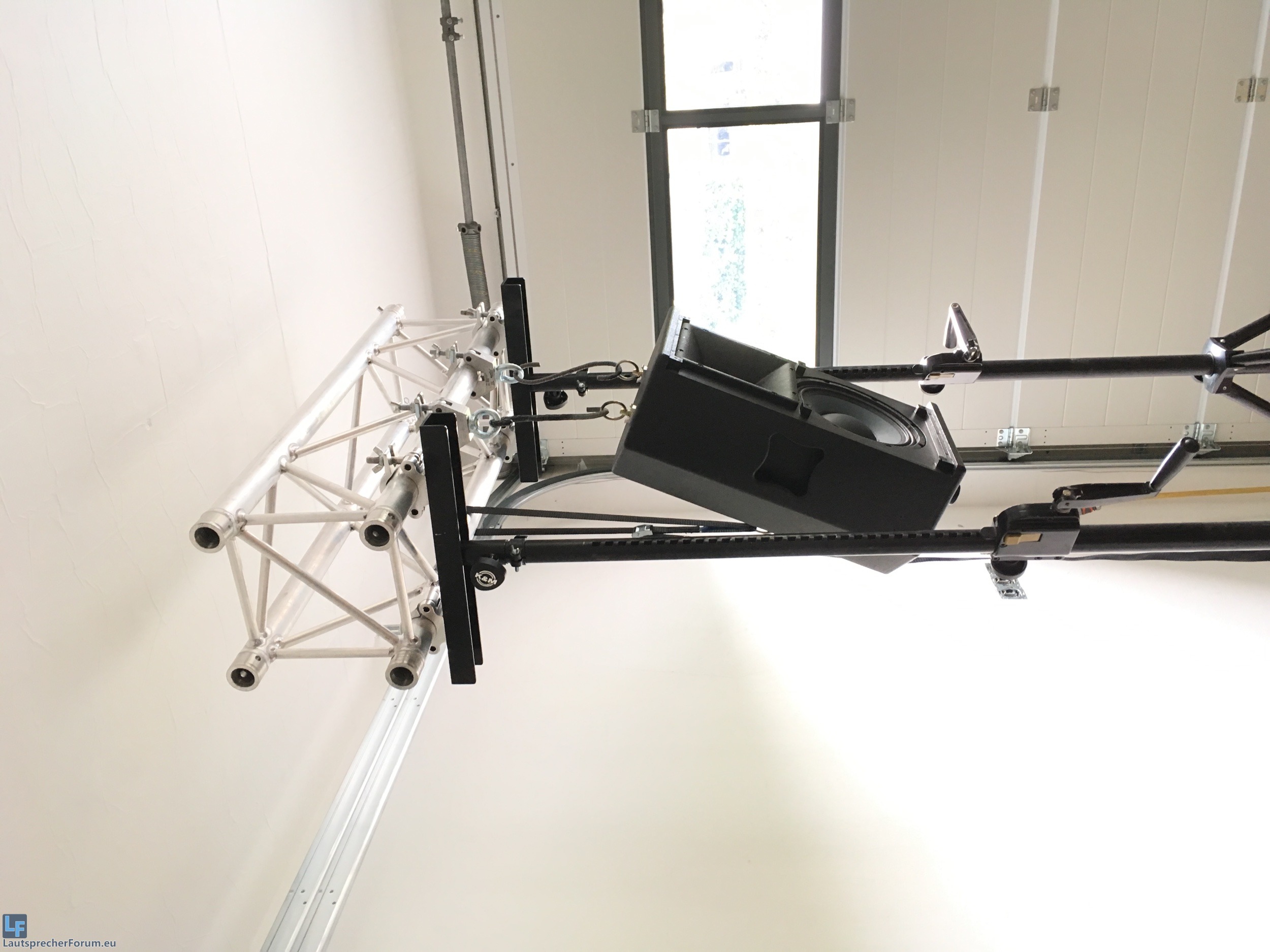

															Und hier noch ein paar Fotos vom fertigen (bzw, fast komplett fertigen) Zustand:
hitower78
 - Beiträge: 1755
 - Bedankung vergeben: 24 Mal
 - Bedankung erhalten: 8 Mal
Wow! Sieht wirklich gut aus!
Die y-Strebe ist ja sehr fein und wirklich gut gemacht...
Bei den Bildern fällt mir auf: Spulen auf Frequenzweichen kann man noch optimiert anordnen. Zwar haben sie abstand, aber fürs gewissen kippe ich sie immer, damit sie sich nicht gegenseitig beeinflussen
 Also quasi O - | auf der platine
Was machen denn die Flugpunkte unten? Einfach zum untereinanderhängen?
Und was macht der kleine über dem Terminal?
