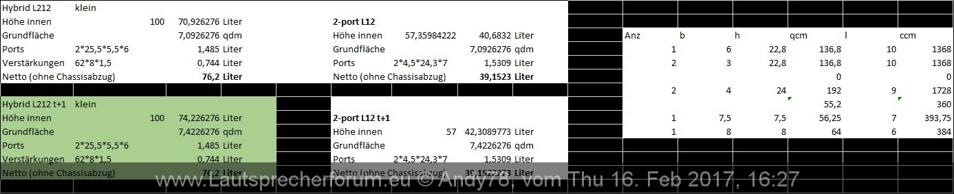

Zunächst zu dem einfachsten Problem:
In den Basis-Korpus werden zwei Ports mit L212-Maßen eingebaut. (4*24 cm offene Fläche; Tiefe hinter der Schallwand 6 cm). Für die Single-Version werden zwei Winkeleinsätze hergestellt, die die Ports auf je 3*22,8 cm verringern und dabei insgesamt 10 cm lang sind (SW+7 cm). Damit schon mal hier ein grüner Haken…
Ausgehend von dem Volumen des Trapezgehäuses (welches nicht unterschritten werden soll), kann ermittelt werden, dass die verlängerte MuFu-Form anstelle von 90 cm Innenhöhe bereits 109,53 cm messen müsste. (beim Volumen des Rechteck-Gehäuses gar 125,6 cm… lassen wir das lieber…)
Favorisiert ist freilich, wieder möglichst nah an die 90 cm heranzukommen. Daher wird letztlich mit einer anderen Tiefe des MuFu-Grundrisses gerechnet; Versteifungen und der „Innenring“ zur Verschraubung der beiden Bodenvarianten werden hier abgezogen. Griffe, Flansche, pp. bleiben unberücksichtigt, da sie in den Ursprungsplänen ebenfalls „nach Gusto“ eingebaut werden können. Mir geht es also nur darum, die Verfälschung durch die Gehäuseveränderung zu minimieren. (Sicherlich könnte man hier auch die Geschichte massiv vereinfachen – aber ich will die Basis mal recht passend ran rechnen um Störungen zu minimieren …)
Während in Version 2.2.a eine Verlängerung des Gehäuses in der Tiefe um 4 cm die 212er Bauform auf handliche 92,4 cm Höhe innen kommen lässt, wäre dann das Volumen der Basis-Single-Kiste um 4,83 Liter zu groß. Hier müsste dann u.U. mit Volumendummys noch etwas nachgeholfen werden, um unerwünschte Effekte (tieferes Tuning, zurückgehende Belastbarkeit (….??) möglichst auszuschließen. (Die magische 10%-Hürde liegt bei rund 3,9 Liter…)
In der Variante 2.2.b nehmen wir an, das Gehäuse wird 3 cm tiefer. Hiermit kommen wir auf innen 97,2 cm (macht dann eine Front von etwa 100*36 – gilt auch noch ;) ).
Vorteil: Das Single-Top wird „nur 2,95 Liter größer“ als sein Vorbild. Sofern das klanglich dann nicht ohnehin Latte ist (weil jetzt unter den magischen 10%), dann lässt sich mit einem knapp halb so kleinen Volumenkörper auf jeden Fall einfacher arbeiten.

Daher wird die Gehäusetiefe und -höhe nochmal auf den Prüfstand gestellt:
Originalzuschnitt des Singlebodens macht mit 100 cm Innenhöhe knapp 71 Liter für die 212.
Gehäusetiefe +1 cm macht mit 100 cm Innenhöhe etwas über 74 Liter für die 212; die Single bekäme rund 1,7 Liter mehr. Da hiervon schon etwa die Hälfte eh für den Versteifungsring wieder draufgeht, wähle ich nun diesen Kompromiss.
Es erscheint mir mit der Beste – das Single-Top bleibt fast unverändert (gegenüber der +3-cm-Idee), das Doppeltop wird aber um nur weitere zwei Liter verkleinert anstelle von 5,3 (…letztlich ist ja davon auszugehen, dass Versteifungen sicher noch etwas mehr beanspruchen werden wie derzeit absehbar).
Zweite wichtige Erkenntnis nach ein wenig gemeinsamen Grübeln:
Meine Überlegungen zu den Ports sind zutreffend, können aber vereinfacht werden. Der Winkeleinsatz ist entbehrlich, wenn die Basiskiste die Singleports bekommt und der Anbau die ergänzende Portfläche, die an den 212er-Ports noch fehlt.
Aus optischen Gründen mochte ich runde Ports (zu den eckigen) nun nicht wirklich in Betracht ziehen. Ein gangbarer Kompromiss sind am Boden liegende Eckports. Benny rechnete fix und präsentierte dann die Maße, die ich – damit ich als kleiner blonder Mensch auch wenigstens ein bisschen verstehe, was da getrieben wird – wie folgt noch mal nachgerechnet habe:
Anz..b….h………qcm…….l………ccm
1……6….22,8….136,8….10…..1368…..Portgröße 1 Port JL-Sat12
2……4….24…….192……….9…..1728…..Portgrößen 2 Ports JL-Sat212
Differenz…………55,2…………….360
1…..7,5….7,5…..56,25…..7…….393,75
1……8…….8……..64……….6……..384
Die dargestellten Varianten, je zwei dreieckige Ports mit einer Kantenlänge von 7,5 – 8 cm (dargestellt als 1 Port weil 2*Dreieck = Quadrat), sollen grob eine Länge von ca. 7 cm erhalten. In der Praxis wird sich vermutlich (auch nach Benny’s Einschätzung – nochmals merci!) kaum spürbar was tun, ob die Ports nun 6 oder 9 cm lang sind – das wird sich wohl nur messen lassen…

Und mal paar Bilder vom Aktuellem CAD-Stand
Im Oberteil ist eine Speakon Buchse und 212 Wechselteil. Zum Fixieren der Unterteile habe ich mal 4 Butterfly Verschlüsse vorgesehen. 2 an den Seiten der Schallwand und 2 an den Monitor-schrägen.
Bei den Verschlüssen an den Monitorschrägen bin ich noch zu keinem Gutem Ergebnis gekommen, da die Verschlüsse dort 5mm versenkt sein müssen und der Verschluss selbst 10mm tief ist. Leider haben wir da nur eine Wandstärke von 15mm in den Bodenteilen. Hat jemand vllt dazu eine Idee?

Moin ;)
Das schaut doch fein aus bisher!
Aaaah - jetzt sind paar Groschen gefallen ;)
Du meintest die Maße der vorderen Seitenteile...
Die Kiste ist etwas tiefer (+1cm) geworden, zudem die 212 um 10 cm höher. Hierbei ging es um den bestmöglichen Kompromiss hinsichtlich der Gehäusevolumina.
Durch die MuFu-Form fehlte der 212 gegenüber der Bauweise in Rechteck und Trapez ein Haufen Volumen (rund 13 Liter bei Trapez bzw. sogar über 20 Liter bei Rechteck), der (fast) nur durch Höhe wieder reinzubekommen war - daher wurde sie einfach höher.
Damit das noch in einem halbwegs moderaten Rahmen blieb, wurde das Gehäuse zugleich 1 cm tiefer (vordere Seiten), da sich so am Ende doch noch rund 8 cm an Höhe bei der 212 sparen ließen, ohne das Volumen des Trapezgehäuses zu unterschreiten. Demgegenüber ist das Volumen der Single-Kiste um lediglich ein paar ccm gewachsen - wird fast schon kompensiert durch die zusätzlichen Portbretter. Damit bleibt die Abstimmung der Singlekiste praktisch Original.
Ein anderer Weg wäre gewesen, das Gehäuse 3-4 cm tiefer zu machen. Damit wäre die 212 gleich hoch geblieben; die Single aber viieel zu groß geworden (5-7 Liter).
Der Radius am Horn passte ganz gut mit R=12,5 mm (25er Forstner...).
Nach Jobstis Plan werden sowohl Horn als auch TMT in der ersten Schallwand bündig versenkt, d.h. es ergibt sich eine plane schallabstrahlende Fläche. (die neuere Version entwickelt Benny gerade mit aufgesetztem Horn - bei der alten Version würde die Weiche dann aber nicht mehr passen...)
Die Möglichkeit, die Kiste auf ein Stativ zu setzen, sollte m.E. vorhanden sein - zwar eher als Notfall-Lösung, aber m.E. durchaus mit Existenzberechtigung - leider kann man nicht überall fliegen oder ein Stack so stellen, dass es passt.
Zur verbleibenden Holzdicke im Bereich der Butterflys bleibt eigentlich nur die Möglichkeit, innen noch etwas Holz einzuleimen, wird sicher mit 9 mm MPX hinterlegt satt auskömmlich sein.
Die Speakons habe ich im Proto genauso gelöst. Sofern Monitorbetrieb der Single interessant ist, wäre zu prüfen, ob die Stecker hinten ausreichend Platz haben und nicht aufliegen (mach ich zusammen mit dem wiegen mal) - alternativ könnte eine Buchse in den Deckel (wegen dem abnehmbaren Boden hier einfacher). Bei Nutzung der 212 werden normal ein bis zwei Speakon im Unterteil langen - wer die Kiste wirklich Clustern will und durchschleift, braucht ja auch schon entsprechende Power an 2 Ohm... Dürfte eher selten sein, bei Budgetmenschen. Die Anderen haben dann eh originale 212er :D
